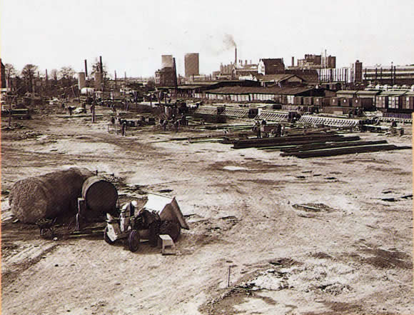

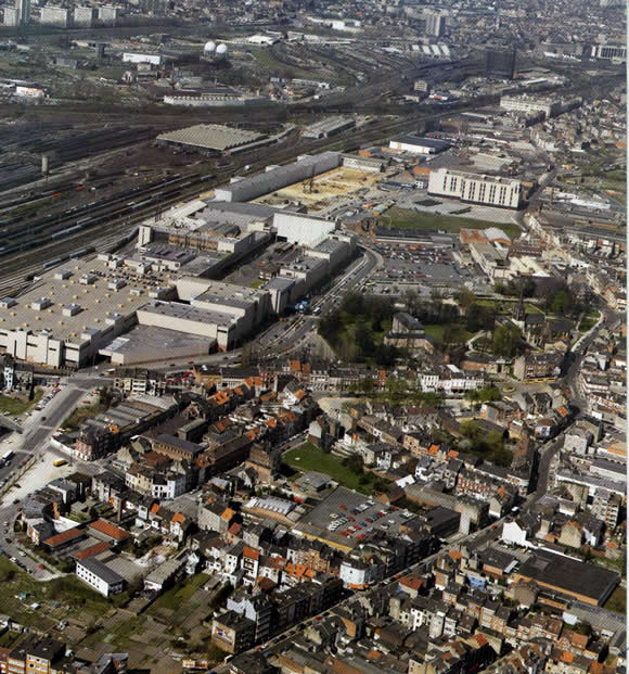

Le Groupe VOLKSWAGEN crée la société VOLKSWAGEN BRUXELLES S.A. le 31 décembre 1970 et rachète aux anciens Ets D’Ieteren Frères l’usine d’assemblage de Forest.
La production journalière est de 395 véhicules par jour, mais la VOLKSWAGEN BRUXELLES S.A.lance un vaste programme d’investissements devant permettre à la nouvelle société d’augmenter sa capacité de production à 800 voitures/jour.

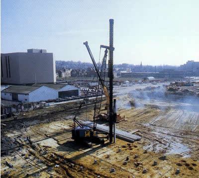

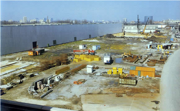

Les travaux commencent le 2 janvier 1971. D’anciens bâtiments sont démolis, d’autres réaménagés de fond en comble. De nouveaux bâtiments sont érigés, notamment, une construction de 220 m sur 90 m à deux niveaux avec parking de quelque 1000 voitures, en toiture.
Grâce à une planification minutieuse pendant toute la durée des travaux, la production journalière n’est jamais descendue en dessous de 350 véhicules par jour.

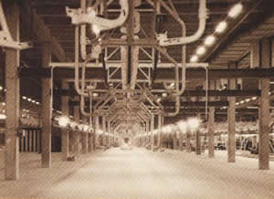

- 16 000 mètres de chaîne qui transportent pièces, ensembles et carrosserie.

88 est une année de départ pour la réalisation de projets d’investissements étudiés depuis de nombreuses années : début de la construction de la nouvelle tôlerie. Vers 89, début des travaux de construction de la nouvelle peinture, bâtiments et installations qui doivent être prêts pour début 91.

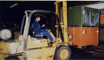

Après un entreposage temporaire, toutes les pièces acquises (il y a environ 3000 positions par voitures) sont déposées aux postes de travail selon un plan de distribution. Le transport interne et la manutention s’effectue avec des élévateurs, électriques pour la plupart.

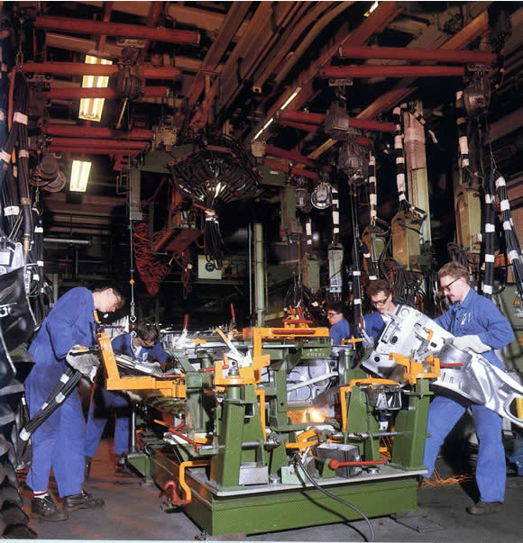

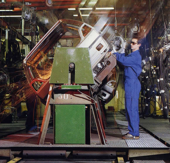

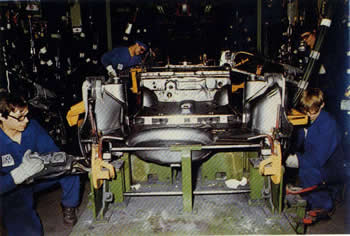

La fabrication commence par le préassemblage d’un certain nombre de pièces de tôlerie au moyen de soudeuses par points, manuelles et robotisées.

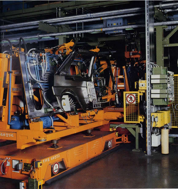

5. Formation des grands ensembles
Les préassemblages sont eux-même assemblés. Ces grands ensembles sont réunis dans des "jigs" ou gabarits d’où sortent les carrosseries totalement assemblées. Il y a pour ces opérations environ 250 soudeuses par points.

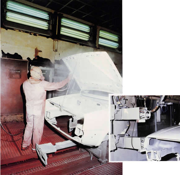

8. Première couche de peinture
La première couche de peinture est appliquée par électrophorèse en faisant passer les carrosseries à travers un bain d’une contenance de 200.000 litres de solution eau/peinture. Cette première couche de peinture est séchée au four à une température de 185 °C.
9. Divers traitements avant la laque finale
Après ponçage, les carrosseries reçoivent successivement une couche de Fuller, appliquée au pistolet électrostatique, passent dans un four de cuisson, reçoivent, après retouches éventuelles, la laque finale et repassent à travers un four de cuisson.

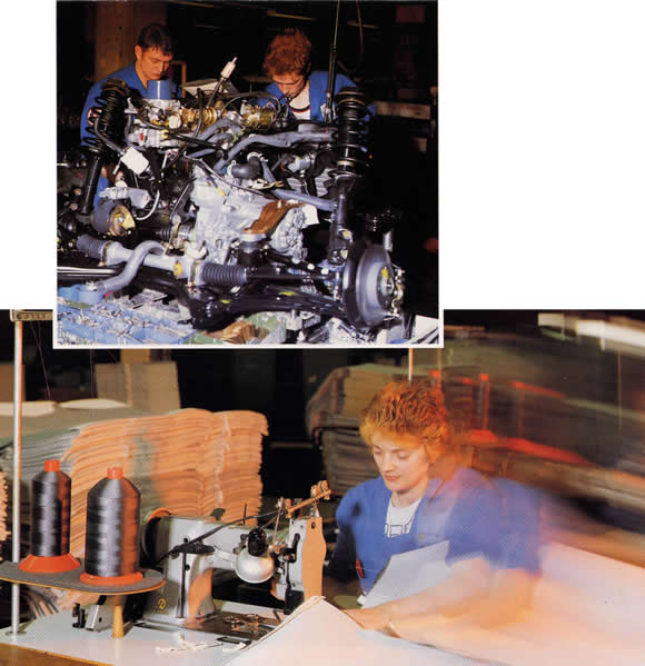

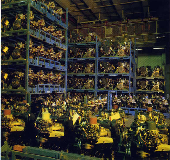

11. Préparation des éléments de garnissage et mécaniques
Simultanément à toutes les opérations précitées, la coupe-couture et la sellerie préparent les sièges qui devront garnir les véhicules tandis que d’autres sections s’occupent de la partie mécanique : le montage du train avant/moteur et la préparation des roues.
12. Garnissage
Sur la chaîne de garnissage, la carrosserie peinte, cheminant de poste de travail en poste de travail, reçoit toutes les pièces, accessoires et garnitures qui en font une voiture complète.

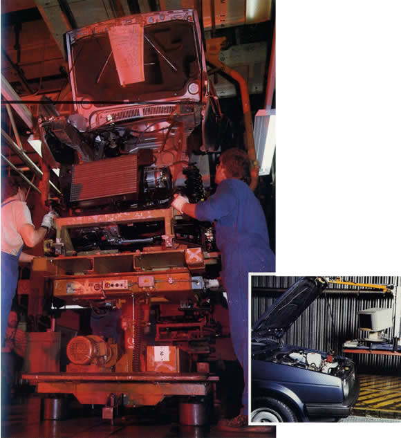

13. Montage de la partie mécanique
La pose du moteur constitue un moment-clé de la naissance du véhicule. Le poste où les entités mécaniques et carrosserie sont assemblées, s’appelle poste "mariage".

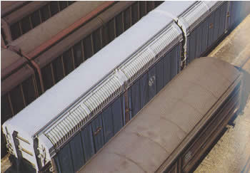

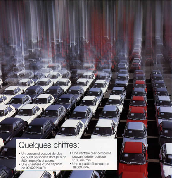

Le véhicule achevé et accepté par l’assurance de qualité est pris en charge par le Service Expédition. Les véhicules terminés sont répartis par destination sur environ 213,000 m² de parkings (capacité totale de stockage : environ 14,000 voitures). L’expédition s’effectue soit par chemin de fer, soit par camions à étage. La production est exportée à concurrence de 94%.
