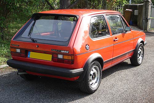

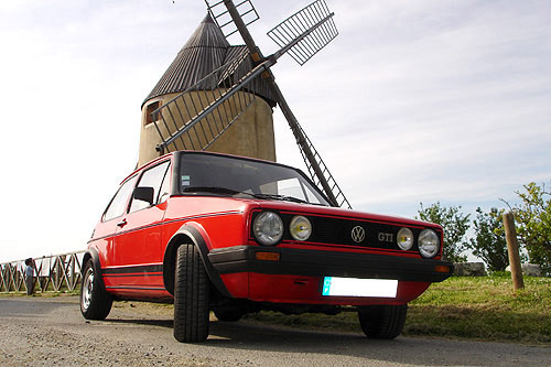

Présentation et histoire de ma Golf GTI 1800 de 1983.
Il s’agit d’une trois portes de 1983, rachetée en 2004 à 213 000 km à son deuxième propriétaire, qui l’avait lui-même acquise en 1ère main vers 1985, presque neuve avec une petite trentaine de milliers de km.

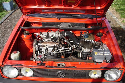

Après plusieurs semaines, moultes péripéties de pièces commandées à VW ne correspondant pas au modèle, une facture globale de près de 1500 EUR, la petite se voit remise au goût du jour sur les 4 roulements de roues, les plaquettes de freins AV, la courroie de distribution, la pompe à eau, des durites de ci et de là, la biellette de direction droite et sa rotule, les soufflets de crémaillère, le maître cylindre de frein, le nettoyage moteur pro (voir photo), le parallélisme et la remise en ligne du volant. Nous avons dû abandonner le remplacement du silent-bloc coté distribution faute de disposer de la bonne pièce, après avoir pourtant reçu 3 versions différentes du concessionnaire. Celle en place est heureusement en forme suffisante pour laisser le temps de percer ce mystère.
Le premier résultat de l’opération a été d’obtenir la sainte contre-visite du CT sans problème. L’autre effet, et non des moindres, a été de redonner à la petite rouge le peps qu’elle avait perdu, tout du moins question mécanique. Vive le bon bruit bien coupleux, les 5000 tours atteints d’un coup de gaz, le tempérament accrocheur et vif, le freinage d’époque mais fonctionnel, le tout pour environ 7 litres au 100 en conduite mixte un chouia nerveuse.

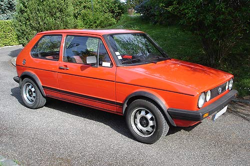

Reste que la présentation méritait encore des travaux pour prétendre à faire vibrer le cœur des puristes. Allons-y donc pour un lavage intégral dedans-dehors, qui se transforma rapidement en chasse aux fourmis et aux déchets divers accumulés dans tous les interstices et qui conduira finalement au démontage de tout ce qui se trouvait derrière les sièges avant. Quant à ces derniers, avant de se lancer dans leur restauration totale (laissée à plus tard), ils ont bénéficié de menus bricolages permettant tout du moins de pouvoir basculer à nouveau les dossiers (câbles cassés) et d’en régler l’inclinaison (quel luxe). Constat agréable : pas ou très peu de rouille, même dans les recoins.

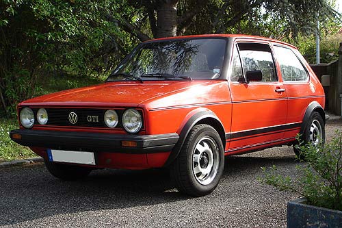

Côté extérieur, 3 heures de polish sur la peinture devenue rouge mat. Le secret : peu de produit et beaucoup d’huile de coude. Le résultat a été bluffant de brillance, et plaisir fut de constater en prime la bonne planéité des tôles et l’absence de bosses. Je reconnais volontiers qu’à part durant ces trois dernières années, le précédent propriétaire a tout de même pris suffisamment soin de la petite pour qu’elle arrive à nos jours en cet état. On saluera également au passage la très bonne capacité de résistance au temps des constructions teutonnes quand elles ont bénéficié d’un minimum de soins.
Ainsi, je pensais initialement qu’il serait nécessaire de procéder à une longue restauration complète jusqu’au châssis. Finalement, je suis aujourd’hui tenté de considérer l’option de la conserver dans son jus d’origine, en effectuant les rénovations au fur et à mesure d’un usage modéré et respectueux.

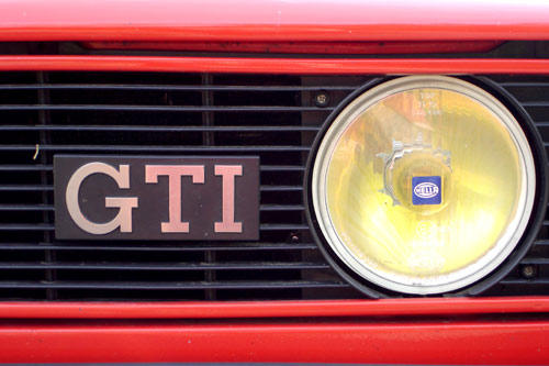

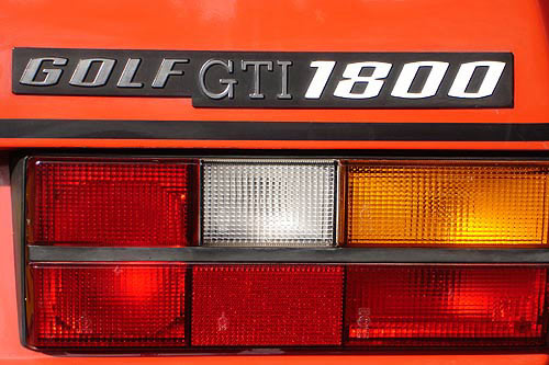

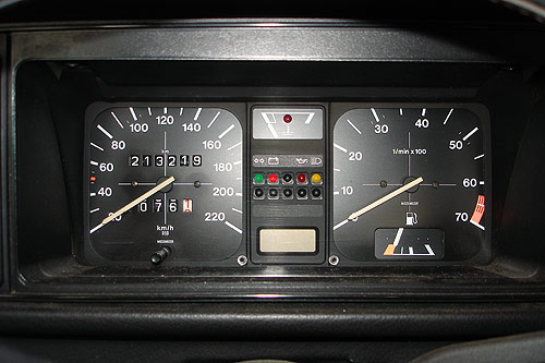

Cette "série E", comme toutes les 1800 apparemment, se passe tristement de manos sur la console centrale, mais celle-ci se passe également d’ordinateur de bord. Ainsi on est dans le noir concernant pression et température d’huile. Malgré l’entorse à l’origine, je serai tenté de rajouter les manos, sans réellement savoir si la transformation est possible et avec quel niveau de complications (ndlr : ajout possible et pas trop compliqué, qui plus est qui ne dénature pas l’auto). Toute info sur le sujet serait fort appréciée.

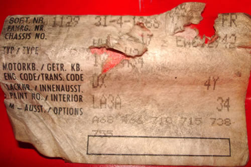

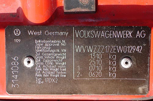

D’après les précisions trouvées sur cet excellent site internet, il devrait apparemment s’agir d’une Rabbit compte-tenu de l’absence d’ordinateur et la finition plutôt cheap. Mais rien ne le confirme à l’extérieur, aucun logo "lapin" n’est accroché nulle part sur la carrosserie qui porte fièrement le sigle "1800" à l’arrière. Le type semble être 171H34 d’après ce qui reste de l’étiquette d’options dans le coffre. Ce ne serait donc pas une Rabbit ni une " 1800 plus" [2]

[1] NDLR : Intéressant, car c’est ainsi que l’on appelait la série 1 "gros feux", alors que la série 2 n’était pas encore sortie...
[2] NDLR : c’est bien une rabbit, l’étiquette est formelle. L’ajout de sigles 1800 à la place du Rabbit était monnaie courante, la rabbit ayant été considée par certains comme la "GTI du pauvre" à l’époque, d’où les transformations...

Les plastiques noirs sur les montants de parebrise n’existait pas sur la rabbit et il lui manque la lame en plastique noir sous le spoiler.J’avais acheté neuve la même en blanc avec des jantes ATS identiques (en option).Il ne me reste plus que le petit lapin qui etait sur la calandre.

oui c’est beau et simple Si tu veux la mettre un maximum a l’origine il faudra changer ton retro droit car il n’est pas d’origine, c’est de l’adaptable qui ne ressemble pas trop a l’origine(d’ailleurs si je ne me trompe pas il y en a pas sur une rabbit), si tu es comme moi et que tu ne peux t’en passer, essaie de trouver le même que le gauche bonne continuation

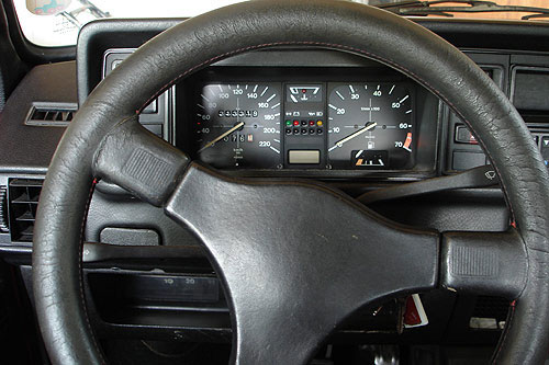

Mais surtout, le volant , la première poubelle venue pourra l’ acceuillir tant il est déplacé dans cette golf.
Il n’ est pas difficile je pense, de trouver un volant d’ origine dans les annonces, c’ est le seul qui aille avec cette auto.

Trés beau sauvetage que cette Rabbit. Comme quoi avec une base saine, on arrive à des miracles ! En plus en rouge avec ces jantes, c’est superbe ! J’accroche pas sur le volant, mais c’est un détail...

Hello Vincent. Aurelien précise ci-dessus qu’il s’agit formellement d’une Rabbit. Il n’y a cependant aucune trace de lapin de calandre ou de sigle "Rabbit" à l’arrière. Sauf à ce que ces monogrammes aient été remplacés par son tout premier propriétaire, j’ai des raisons de croire qu’elle est sortie de chez VW en l’état actuel, à savoir en logos "GTI 1800".
