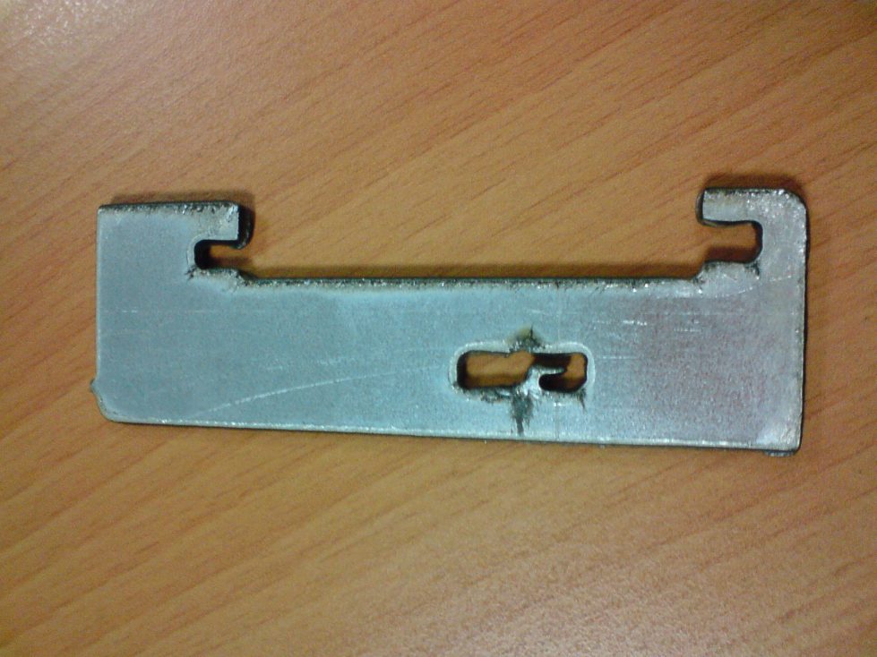

Voila la première pièce en découpe plasma.
Pas génial, mais ça peut être fonctionnel !

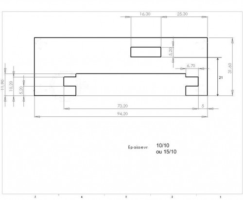

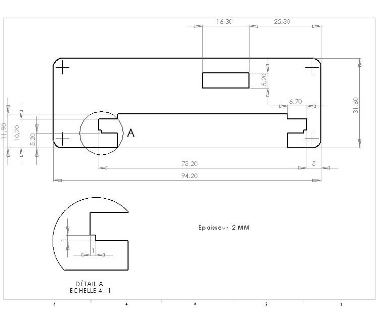

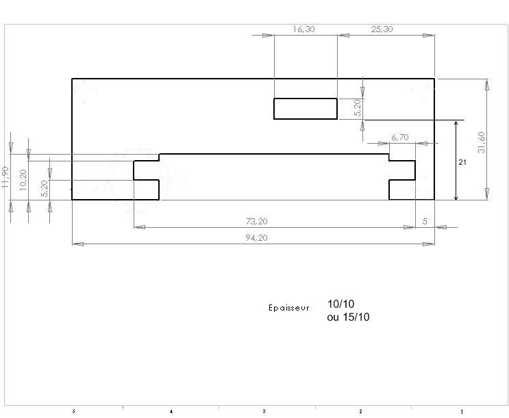

Quelques nouvelles : je vais pouvoir faire faire quelques pièces sur PCN semaine prochaine, j'ai redessiné et simplifié le plan.
Les cotes que j'ai supprimée sont elles indispensables ?? (les décrochés de 1mm par 1mm, vue de détail A)
Car l'outil le plus petit pour cette épaisseur est un carré de 5mm.
Normalement, je devrai avoir une résultat nickel.
J'en lance une dizaine.

5mm, ça va pas plier :D
Châtelain
Messages: 991
Inscrit le: Sam 02 Sep 2006 15:04
Localisation: Châtellerault (VIENNE 86)
Re: Gabarit pour réglage tringlerie commande de boite G2
Messagepar PierrO sur Mer 28 Jan 2009 23:20
non 5mm c'est la taille de l outil (un poinçon)
la tole fera 1mm ou 1.5mm :wink:

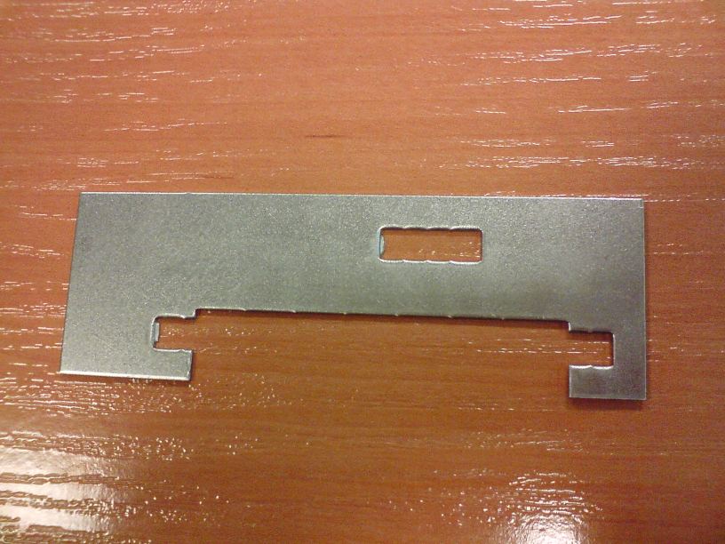

Salut !
Ca y est, j'ai quelques pièces fabriquées. Le résultat est propre, vraiment nickel.
A vous de juger :wink:

Seule défaut, l'épaisseur de 10/10e.... :roll: l'outil de 5*5 supporte mal les épaisseurs supérieures 15/10e..
J'en ai 8 pour le moment.
J'en garde une pour NonOOO et une pour moi, le reste est dispo contre envoi d'une envellope format A5
