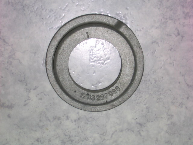

Ben, avec la voiture montée dessus, aucuns changement, ces ressorts sont vraiment très dur....
ils ne rentrent pas sur les coupelles!!!!!
et je viens de voir sur KATE qu'il y a 2 montages: avec des coupelles de 73.8 ou de 78.8...
reste plus qu'a me trouver les bonnes coupelles...ou les bons ressorts!

Messagepar Billb sur Mer 27 Aoû 2008 20:04
Quel est le diamètre extérieur de tes Bilstein? je viens de retrouver ceci qui pourrait t'aider, c'est en alu mais il y a le n°.
Je ne connais pas celui des B4 mais ici il ya 50 mm de dia intérieur comme sur une paire de Bilstein que j'ai, et 78.5 extérieur, j'en ai une en acier aussi (enfin je voulais dire retrouvé) sans n°.

Messagepar sgane sur Jeu 28 Aoû 2008 08:27
Salut et merci.
En fait, sur mes B4, j'ai des coupelles en 78.8 et mes ressorts sont pour des 73.8...
Ce sont donc des coupelles en 73.8 qu'il me faudrait...

Messagepar sgane sur Jeu 28 Aoû 2008 22:12
Bon, j'ai solutionner le problème...
J'ai fait sauter les coupelles en 73.8 d'une paire de vieux monroe que j'ai fait réaléser en 50 pour les mettres sur les B4!
Faut encore que je démonte tout..... ras le bol........

Messagepar sgane sur Jeu 04 Sep 2008 22:33
Voilà, c'est fait...
AVANT, avec les coupelles bilstein en 78.8:
ben oui, c'était tout de travers.....
APRES, avec les coupelles monroe en 73.8 réalèsées pour passer sur les B4s:
nickel!
Vous aurez noter qu'a force d'essayer d'emboiter les coupelles trop grandes, j'ai abimer la protection des ressorts......
:evil:
mais :yaisse: , car maintenant c'est tout bon!!
