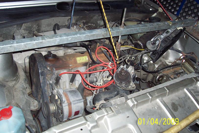

Messagepar GTI72 sur Sam 20 Fév 2010 21:34
Tu surélèves l'avant de ta voiture (moi je fais reposer les 2 roues avants sur 2 autres roues c'est suffisant).
Tu peux te fabriquer une traverse avec crochet et tige filetée et utiliser une sangle à cliquet en guise de chèvre.
Je descends ainsi mes boîtes de vitesses par dessous la voiture.
Si cela peut t'aider...
