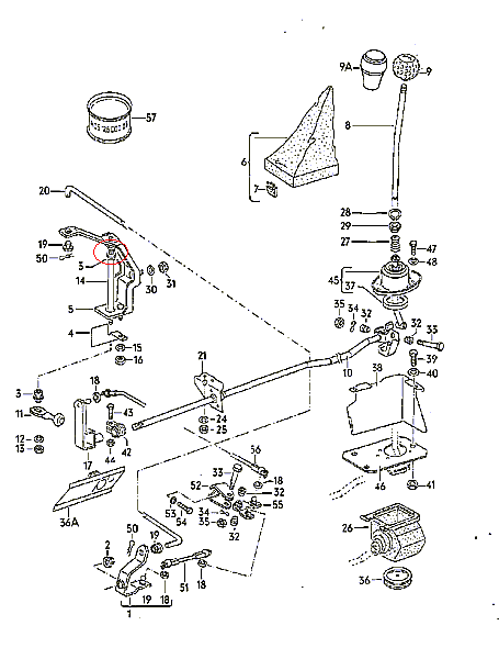

perso j'ai toujours un peu de jeu en longitudinal, malgré changement des différentes bagues et du petit levier de renvoi avec une boule (au niveau de la crémaillère de direction)
En fait le jeu n'est pas dans la tringlerie mais directement dans la boîte, probablement au niveau des fourchettes.
Sur les boîtes de 1600 il y avait 2 vis de réglage pour le verrouillage de la commande (dont une réservée à la 5ème vitesse), sur boîte de 1800 il ne reste que celle pour la 5ème. Est-ce que c'est possible d'adapter cette fameuse vis sur une boîte 9A ? ou bien y'a-t-il une astuce pour éradiquer le jeu aux fourchettes ?

bon tout d'abord je remercie Raphael pour son conseil car il m'a été utile dans lmes recherches. :)
Raph je crois bien que j'ai le même souci que toi avec la bague que tu avais entourée en rouge, et que la mienne a cru bon de prendre le large !!!
heureusement je rentrais d'un petite virée de 400kms et cela est arrivé dans ma rue. Bruit de feraille en passant les vitesses et flou dans la commande :evil: :evil:
je suppose que l'opération de remplacement est simple (vis en bas de l'axe de commande) mais trouve-t-on les bagues au détail chez VW ou faut-il impérativement prendre un kit ? :?: :?:

Voila les pièces qui peuvent être responsable d'un jeu dans le levier de vitesse.
A voir sur le schémas.
Pièce n°19 , nombre: 3 , ref VW 171711781
Pièce n°3 , nombre :2 , ref VW 171711067B
Pièce n°12 , nombre :1 , ref VW 01152520
Pièce n°18 , nombre :4 , ref VW 171711965
Pièce n°32 , nombre: 4 , ref VW 171711166
Pièce n°11 , nombre:1 , ref VW 171711163e sur cette pièce c'est la boule qui s'use.
Et le palier 21 aussi, réf 171 711 194 G (bague plastique mais pas vendue séparément par VW) (Merci Gilloo)

Re: Gabarit pour réglage commande de boîte
Messagepar Frank (blumica) sur Dim 14 Juin 2009 10:00
Parfait, les refs avec ! Merci :up:
Messagepar Gilloo sur Dim 14 Juin 2009 11:48

Messagepar Raphaël sur Mer 17 Juin 2009 20:58
Salut !
Pour les bagues, vu le prix autant aller chez VW, en plus j'avais eu des surprises avec celles repérées 32 dans le kit MécaTop.
Concernant le palier 21, effectivement VW vend le sous-ensemble (palier et son support métal), c'est un peu plus cher mais j'avais apprécié dans la mesure ou je n'avais pas à me soucier de ressertir le support.
A++
