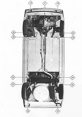

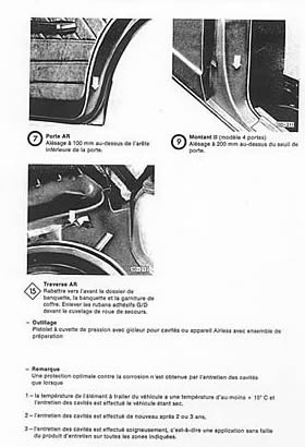

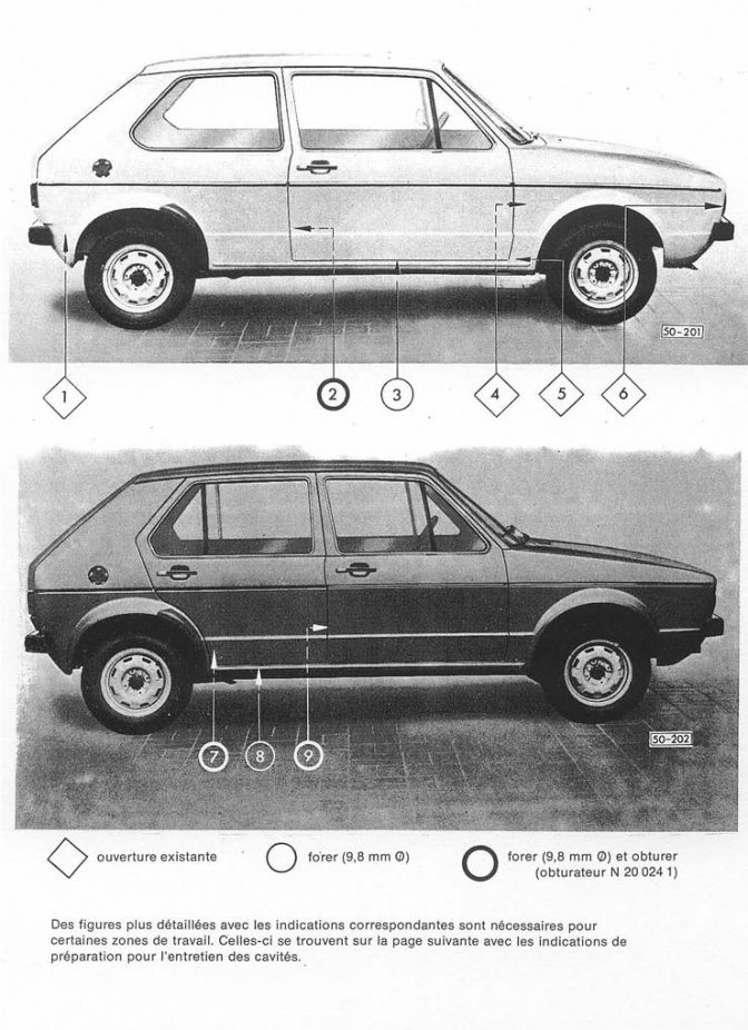

Sur le châssis d’une golf 1, il y a environ une vingtaine de points de traitements, comme le montrent les photos ci-jointes (ces photos sont extraites de la revue L’Expert Automobile N°191 d’ Octobre 1982 et sont publiées avec l’aimable autorisation de l’éditeur)

Cette vingtaine de points de traitement, pouvant se partager en trois familles :
- trous existants non obturés
- trous existants obturés
- trous à percer (diamètre 9.8 mm) puis à obturer (obturateur réf N 20 0241 toujours disponible 0,25 euros TTC l’unité).
Avec une variante bien sûr pour les versions 5 portes.

D’origine chaque châssis a été traité à la cire. Les cires sont des produits à bonne capacité de pénétration. Grace à leurs bonnes fluidité et à leur pouvoir couvrant par capillarité, elles assurent une parfaite protection anti-corrosion.
Cependant, soumis naturellement à des cycles d’humidité et de séchage, ce produit vieillit et se craquele. Il est par conséquent indispensable de renouveler son application tous les 2 à 3 ans comme le préconise Volkswagen.
Pour vous persuader de l’efficacité de telle ou telle cire, vous pouvez simuler un corps creux avec un tube bouché à ses extrémités puis percer radialement. Une fois le traitement effectué, coupez ce tube, pour d’une part vérifiez la bonne couverture de la cire et d’autre part mieux juger du temps d’application nécessaire.

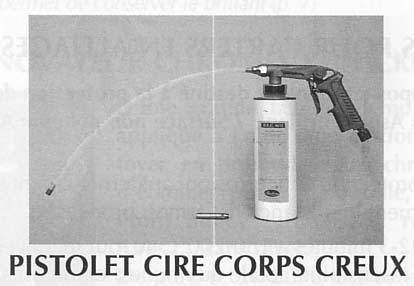

Pistolet Cire corps creux
Vendu en bidon de 1 ,10 l, son application nécessite alors l’utilisation d’un compresseur d’air réglé à 5 bars de pression
- Cire pour corps creux, bidon de 10 litres réf 3M 08921/29
- Cire pour corps creux, bidon de 1 litre, réf 3M 08911 ou aérosol réf 3M 08919
Pour environ 15 euros, vous pourrez trouver en grande surface un pistolet pour projection, qui vous permettra, avec une pression fixée à 5 bars d’appliquer les différents produits cités.
