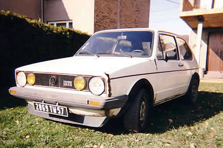

Cette Golf appartient à Alain WOLFF, demeurant a MERTEN (3 kilomètres de la frontière allemande) et travaillant comme tourneur fraiseur en Allemagne. Jusque là, rien de bien spécial.
En fait, cette Golf lui fut offerte par son ancien propriétaire... à une condition : qu’Alain n’en fasse pas n’importe quoi... (sous-entendu qu’elle ne finisse pas en banque de pièces ou comme voiture pour faire de l’autocross), et qu’il en fasse même quelque chose de bien.

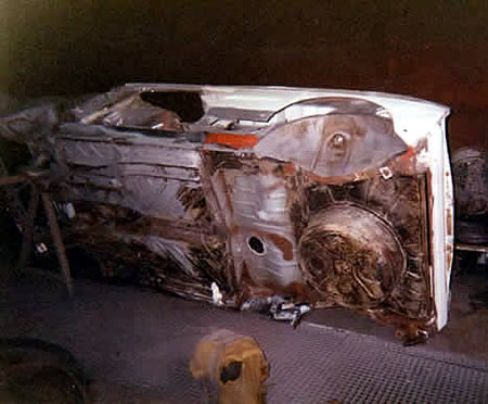

Un bien triste état...
Cette phrase a tout de suite plu à Alain : "quelque chose de bien...". Il alla voir un garage spécialisé dans la restauration d’OPEL. Le patron accepta de lui faire (après les heures de boulot, avec l’aide d’un ami carrossier). Etant donné l’ampleur des travaux a effectuer, il se lanca tout de suite dans un démontage complet de toute la caisse.
Le devis fut très lourd :

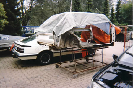

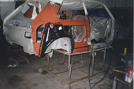

Alain connait bien la Golf 1 (ayant été propriétaire d’une Golf 1 à carburateur). Alors pourquoi pas une GTI, de surcroit neuve, puisqu’il compte arriver à ce résultat... Alors c’est parti : dépose de la mécanique, des trains roulants, des divers accessoires et en avant pour la cabine de sablage.
Démontage, sablage, découpage

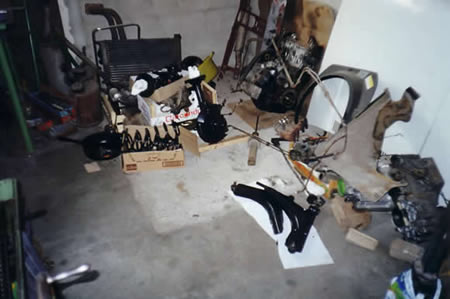

Provisions de pièces neuves et reconditionnées

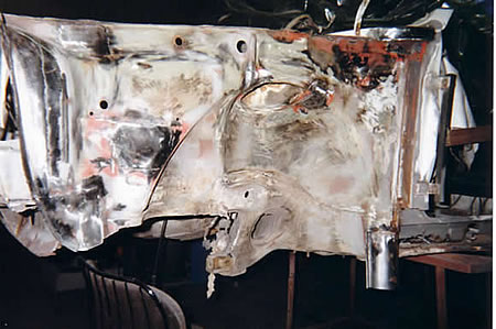

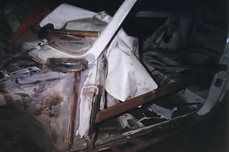

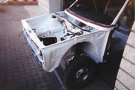

Tout le dessous de caisse a été sablé ainsi que toutes les parties rouillées ou susceptibles de rouiller par la suite. De très nombreuses pièces on été fabriquées à la main : découpe de morceaux de tôle, puis formage à la main (pliage et ajustage).
Alain découpait et le carrossier soudait les parties qui étaient susceptibles d’être récupérées : les 2 bas de caisse, l’angle de la face avant, un trou dans le cuvelage de la roue de secours, un autre trou dans le montant du pare brise, etc...
Baie de pare-brise
Joues d’aile avant

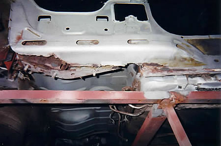

Les bas de caisse
Les bas de caisse étaient si pourris qu’il a fallu renforcer les points d’attache de la traverse arrière (par sécurité) avec 2 tôles.

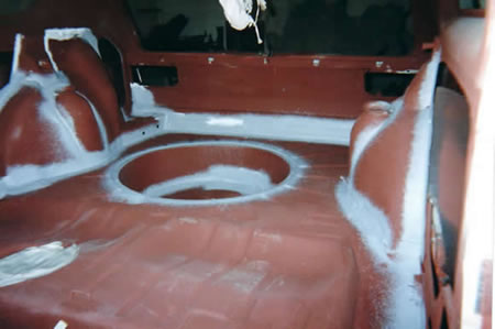

Passage à l’antirouille
Toute la voiture a été recouverte de "minium de plomb", un très puissant antirouille.
Les joints et les diverses soudures sont recouvertes de mastic à joint.
Le blaxon a suivit et enfin la peinture intérieure et le compartiment moteur.

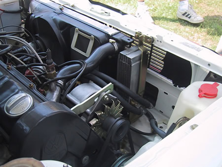

La mécanique complète à été remontée, la plupart des pièces ont été "zinguées bi-chormatées" comme la quasi-totalité des supports, les petite tôles, les poulie, etc.
Le moteur et la boite ont été nettoyés à la haute pression, de nombreuses pièces (pipe d’admission, alternateur) sont passées à la brosse rotative.
Le train arrière, le réservoir, les cardans, les triangles et d’autres nombreuses pièces ont été repeintes en noir au pistolet.

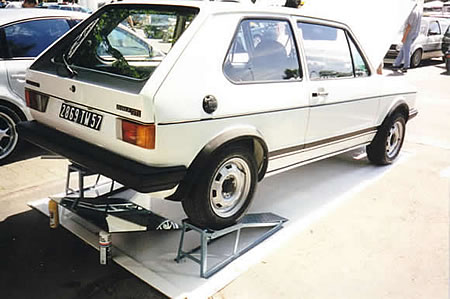

Alain a parcouru pas plus de 1000km au volant de sa voiture depuis sa restauration.

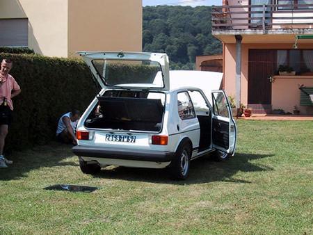

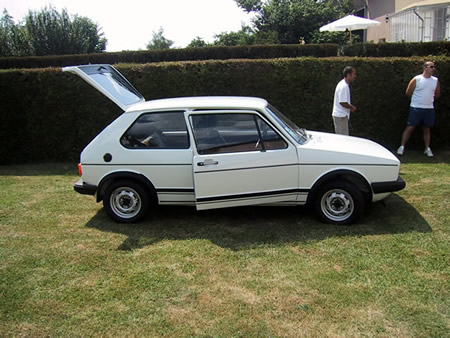

La restauration terminée

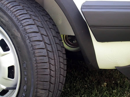

Dessus, dessous, sur les côtés... travail irréprochable
Le moindre recoin ne laisse paraitre aucune négligeance
Une seconde naissance, 25 ans après
Les pièces métalliques ont été retraitées : du travail impeccable
La "petite" semble faire l’unanimité dans l’entourage !

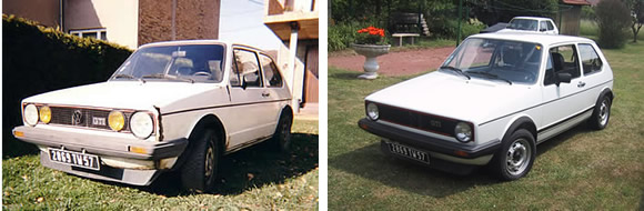

Allez, pour se faire plaisir, un "p’tit coup" de avant/après.
Avant - Après
