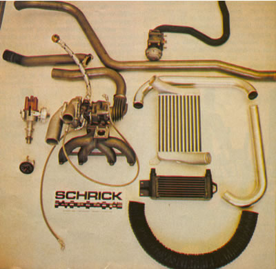

Et c’est là que le préparateur allemand est génial : grâce à une régulation fine de la pression, avec seulement 0.65 bar maxi (à 3200 tr/mn) et une pression s’élevant dès 2000 tr/mn et chutant à 0.4 bar au régime maxi, il n’était pas nécessaire de modifier le taux de compression. (restant à 9.5 au lieu de 7 dans le cas d’un turbo, du délire !)
Bien sûr, pour garantir un niveau correcte de fiabilité, d’autres modifications étaient obligatoires :un échangeur air/air (dont le rôle permet d’abaisser les températures de fin de compression) prenait la place du radiateur d’huile, (ce dernier faisant place à un plus petit logé à côté) et un allumage spécial, décalé (moins d’avance).
Ainsi paré, ce moteur possède tous les avantages du turbo sans les inconvénients, y apportant en plus la facilité de pose (plus besoin d’ouvrir le moteur) et la possibilité d’interchanger avec un autre moteur de la gamme (Audi 80 par exemple).
- Quelques heures de montage suffisent !

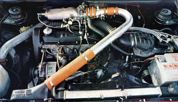

- Un montage propre (si ce n’est l’éponge derrière la tubulure à gauche !), permettant de garder une accessibilité mécanique hors pair, et surtout, sans avoir à ouvrir le moteur pour l’installation.
