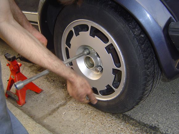

1ère opération, on va débloquer les vis de roue :
Désserrage de la roue.

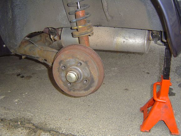

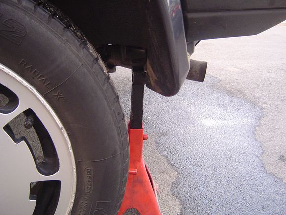

N’oubliez pas d’utiliser une chandelle :
N’oubliez pas la chandelle.
Surtout qu’il y a un emplacement prévu a cet effet...
Détail sur l’emplacement prévu.

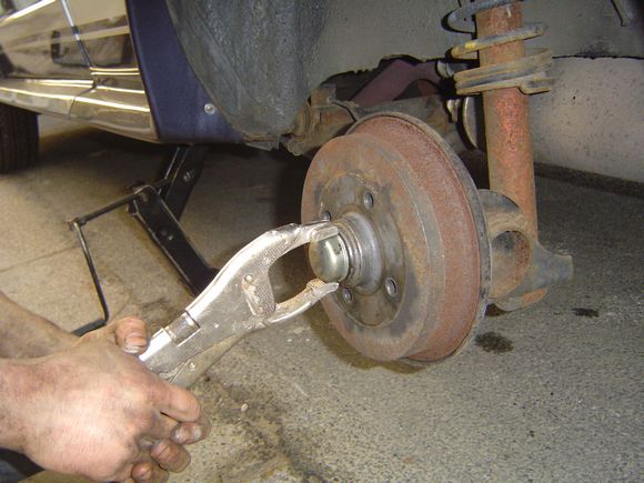

On peut à présent déposer le cache avec précaution. Ici, j’utilise une pince étau, mais on peut aussi utiliser un gros tournevis plat.
Dépose du cache.

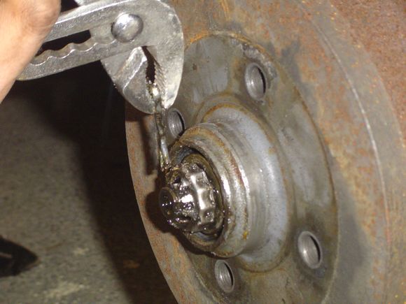

Nous allons à présent déposer la goupille :
Dépose de la goupille.
Dépose de la goupille (suite)

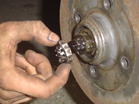

Enfin, on peut accéder à l’écrou. On va le resserrer légèrement :
Resserrage.
Remarquez que je repose la roue afin d’évaluer correctement le jeu.
A ce propos, si il faut forcer le serrage pour limiter le jeu, vos roulements sont hélas trop fatigués. Même chose si ils sont bruyants.
