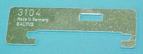

Il existe un outil VW (ref VW 31 04) existant, mais difficile à trouver. La solution ? Se fabriquer soi-même son gabarit de réglage.

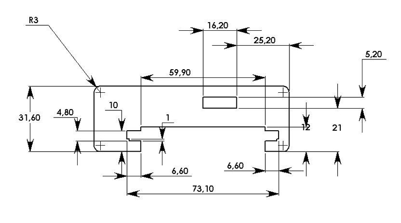

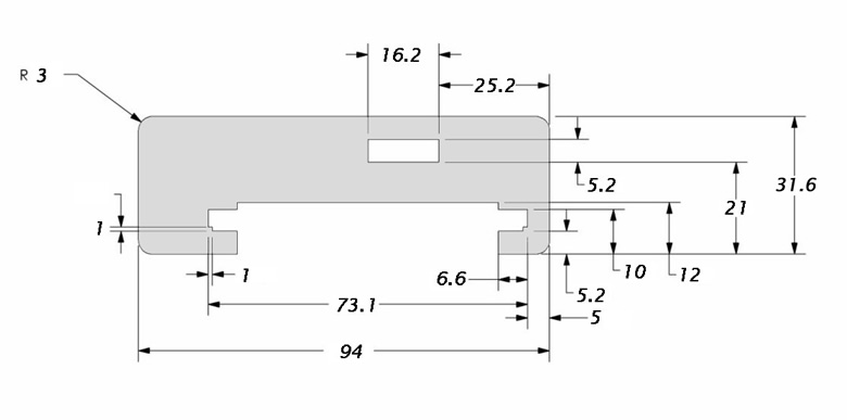

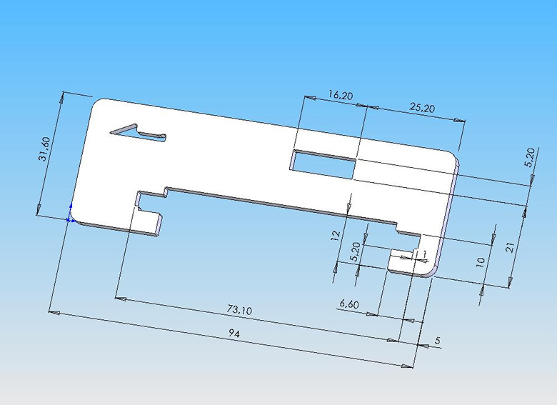

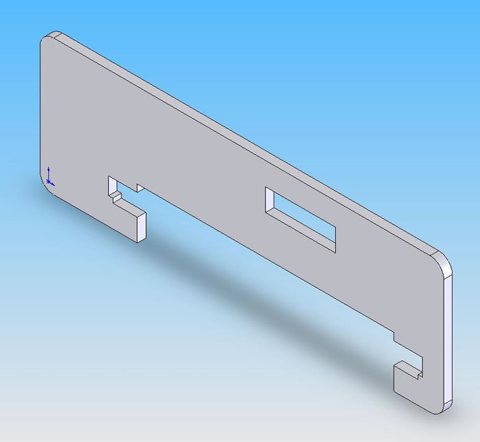

Voici plusieurs schémas pour vous aider à construire votre gabarit.
- L’outil VW 3104

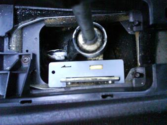

- Le gabarit une fois monté.
