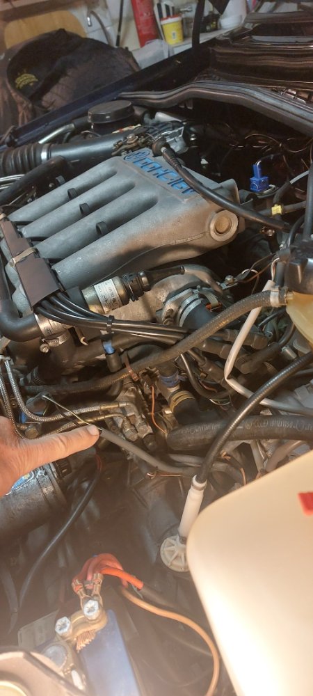

je recherche la sonde de température d'eau ? (je suppose) pour le déclenchement de la clim et qui est sur la pipe d'eau (photo ci-dessous), car là j'ai mis une sonde pour boucher mais je ne sais pas laquelle va ici (référence ?)
savez-vous déjà si j'appelle un chat, un chat, et si oui, la référence à acheter à cet endroit là ?

c'est bien le bon nom déjà ? c'est bien l'emplacement de cette sonde, ici ?

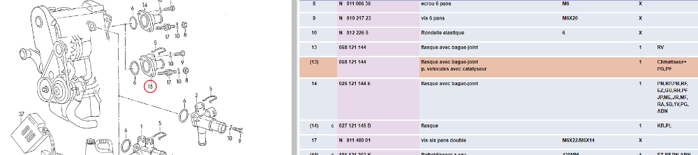

J'ai ça comme réf
Capture d’écran 2022-02-21 154726.png (77.53 Kio) Vu 3816 fois
Capture d’écran 2022-02-21 154549.png (137.21 Kio) Vu 3816 fois
Mais à ce que je lis, pour moi, tu ne dois pas en avoir. :bizarre:

la gestion sur PF et PG est un peu différente car un fil est raccordé et passe par le calculateur pour la gestion du régime de ralenti.

grosso-modo, je fais quoi ? je change la pipe par une pipe en plastique comme celle que tu m'as envoyé, et donc à priori pas de sonde nécessaire ?
j'attends les photos de synchro-man...
Châtelain
Messages : 893
Re: Golf 2 16s, clim : sonde température eau
Message par Châtelain »
Oui pour moi, pipe en plastique ;)

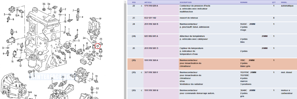

A regarder la deuxième image, il y a bien une sonde, non ? Désactivation de la clim à 120°C à l'eau. A cette température le moteur est vraiment dans le dur niveau contraintes, d'où la désactivation de la clim pour lui retirer un peu de charge et donc limiter la thermique.
Je vois 119C donc une sonde qui permet la fermeture à 119°C. Une sonde de T°eau (125°C) pourrait peut-être faire l'affaire mais le souci est qu'elle ne sera peut-être pas calibrée comme la sonde d'origine, ce qui pourrait un peu fausser la lecture de l'info en tension par le calculateur. Peut-être qu'avec une sonde 110°C ou un peu moins ça pourrait le faire, le but étant de couper la clim à 119°C ou moins, mais surtout pas plus...
Info pour tes recherches : empreinte en M10*100. Bon chance !

Sur le 2e schéma, la pièce 25 ce n'est pas la sonde censée être à l'endroit que tu montres en photo ?
D'accord j'avais pas fait gaffe que les planches ETKA ne sont pas pour KR ! Mais si t'as le fil, alors il y a forcément une sonde au bout non ? Perso ça se tient d'avoir aussi une alerte sur KR, à ta place je laisserais, à voir si l'info du fil est bien utilisée par l'ECU pour la clim... :bizarre:
Je disais que la sonde doit servir à protégér ton moteur, s'il est très chaud et qu'en plus la clim est activée. La sonde envoie une info au calculateur qui lui permet, si besoin, de désactiver la clim (qui utilise de la puissance moteur pour fonctionner) et lui permettre de moins chauffer. Un peu comme si tu montes une grosse pente à vélo, en plein cagnard avec un sac à dos rempli de briques. Du coup, si je t'en retires une ou deux tu forceras moins pour monter la côte, donc tu auras un peu moins chaud :mrgeen:
Je pense que 119C c'est 119°C. Une sonde qui "déclenche" à 119°C, donc qui pour cette température génère une résistance telle que l'info envoyée au calculateur désactive la clim. Le problème est que je ne sais pas comment sont réglées les sondes pour générer telle résistance à telle température... en considérant qu'elles sont toutes réglées de la même manière, il te faudrait en trouver une de plus faible valeur si tu ne trouves pas celle d'origine. J'espère que je me suis mieux fait comprendre... :oops:
Oui désolé, par empreinte j'entendais filetage, M10 pour diamètre du filetage en 10 mm et 100 pour 1 mm (?!), c'est le pas de vis. Une vis de roue par exemple en M12*150 c'est filetage diamètre 12 mm et pas de 1,5 mm.

La ref 191 919 369 B, c'est en effet une sonde de température, trouvée sur meca :
https://www.mecatechnic.com/fr-FR/191-9 ... 048238.htm
Je comprends aussi, que plus faible valeur = moins de risque de monter dans de hautes tempérautres, et et donc mieux vaut couper bas et donc mieux vaut avoi rune sonde qui "coupe" à 110°C qu'à 119°C, etc.

Ah super, elle est dispo la sonde ! Pour 30/40°C je dirais que c'est le seuil de fonctionnement bas, à partir duquel la sonde fonctionne et peut émettre une info intelligible pour le calculateur. Par contre je n'ai pas tout suivi par rapport à ton faisceau, à savoir si le KR avec clim prévoit ce genre d'alerte et surtout si tu as bien le morceau de faisceau qui va !
Mais la pièce sur laquelle tu as vissé la sonde pour boucher le trou, elle était montée sur le bloc au départ ? Si oui alors il sera fort probable que tu aies (ou aies besoin, s'il n'est pas présent) d'un bout de faisceau pour l'alarme clim. A suivre, c'est intéressant. On ne tombe pas tous les jours sur des 16S avec clim !

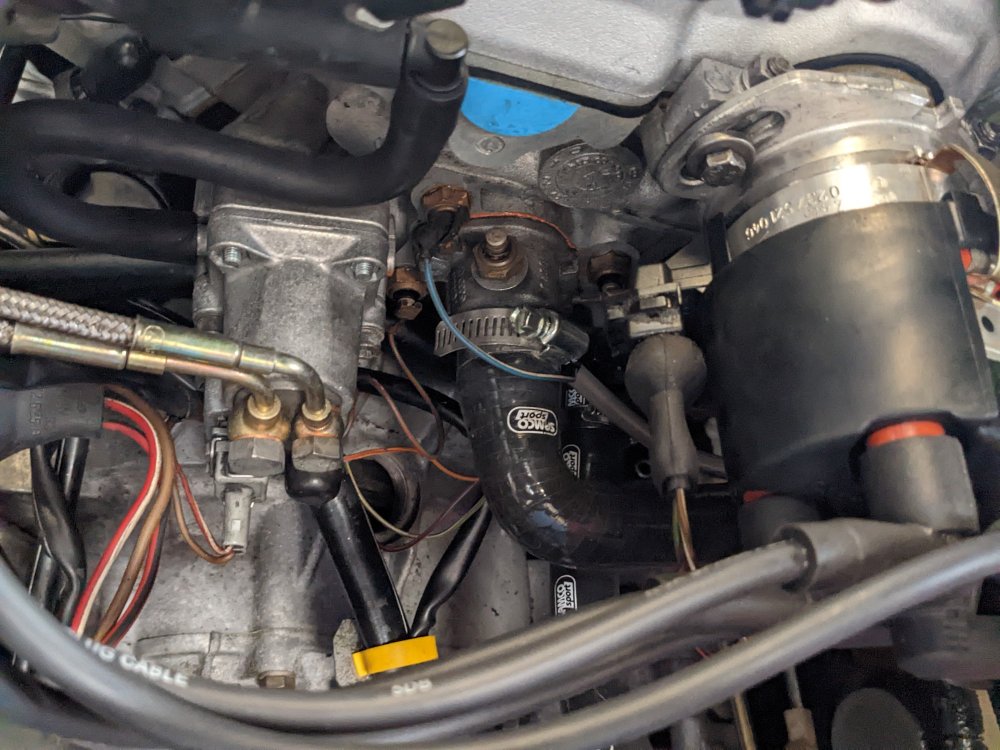

j'attends les photos précises de synchro-man de sa baie moteur, peut être qu'on y verra + clair (il a un KR avec clim)

J'ai deja envoyé quelques photos à no13
Sinon...j'en renverrai d'autres ce soir
J'espère que cela l'aidera à résoudre son problème KR/Clim

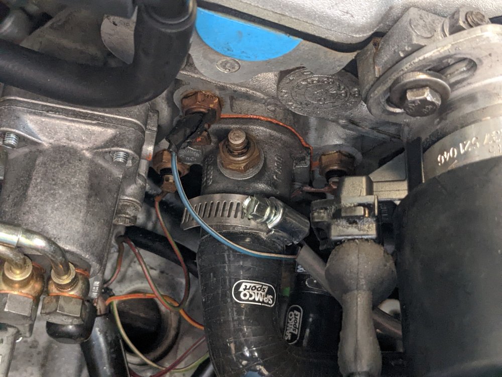

Merci Synchro-man, je mets ta photo ici pour les autres .
pas sûr de voir exactement si tu as la sonde que je dois avoir...
Est-ce sue tu arriverais à récupérer, en photo, lemême angle que mes photos + haut ? et voir si y'a cette sonde su rton KR ?
