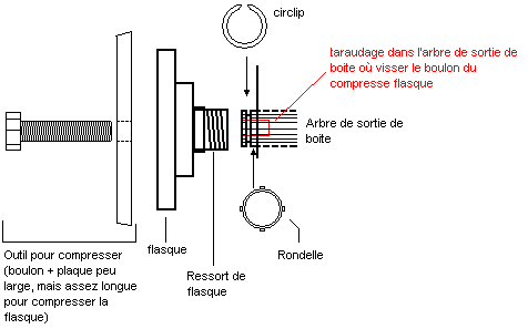

Re: Changement Joint Spy de boite
J'ai retrouvé ça dans les tréfonds des anciens forums...
Du coup, comme le dit Christian, on peut ajouter un écrou avant la plaque, cela permet de s'en sortir avec des longueurs de vis différentes.
Effectivement pour un KR (j'avais pas fait attention !
), il y a toujours un ressort !
Pour la douille XZN, ce n'est pas systématique, car certains fabriquants de noix de cardans livrent des vis neuves en accompagnement de format allen !
Voici une photo de mon outil !
Il est de format en "U" pour faciliter l'extraction du clips et équipé des écrous de chaque côté pour tous les cas de figure !
