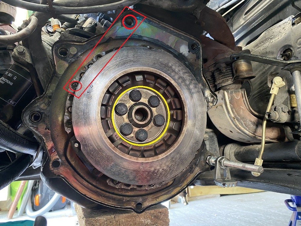

Dépose de l'embrayage et du volant moteur (3) :
Une fois la boîte de vitesses tombée, vous avez accès au volant moteur. :biensur:
L'embrayage se trouve derrière, il faut donc tout déposer.
Tout d'abord avec l'outil qui va bien (ici un outil Facom), il faut bloquer la rotation du volant moteur.
Débloquer en croix les 9 vis 12 pans de fixation du volant moteur.. Attention, un pion permet de repérer la position du volant.
Déposer ensuite le disque
Enlever le circlip de retenue du plateau d'embrayage
A la clé à chocs, dévisser les vis qui maintiennent l'entretoise
Défaire l'outil qui bloquait la rotation du volant moteur
Sortir le disque d'embrayage.

J'ai démonté le volant moteur et le disque d'embrayage sur une G2 8S mais ma clée a choc n'arrive pas à débloquer les 6 vis du plateau.
Évidement le moteur tourne quand je prends une barre, une idée pour le bloquer ?
Messages : 999
Re: Dépose/repose : boite de vitesses et embrayage sur VW Golf 2 GTI/GTI 16S
Tu peux fabriquer un bloque volant avec un fer plat percé de deux trous et bloquer le tout au moyen du boulon M12 sur le moteur et du M7 sur le plateau.
Bloque volant.jpg (259.69 Kio) Vu 13647 fois

un grand merci,
je pensais aussi a reposer le volant moteur sans le disque d'embrayage ni le flasque, le tout bloqué avec un outil qui se prend sur les dents de volant celui de ta photo en fait.
a suivre demain !

Hello Julien1800, :coucou:
L'outil utilisé sur ma Golf est un Facom D86, mais il y a des marques moins chères qui propose un outil universel qui fait la même chose
J'aurai été plus près, je te l'aurai prêté avec plaisir et je t'aurai même filé un coup de main :wink:

C'est venu avec l'outil cranté, merci.
