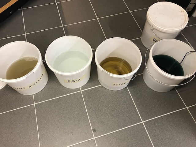

L'ensemble des produits dans des seaux :
Pour créer l'électrolyte, il faut diluer les poudres fournies dans le kit dans de l'eau déminéralisée chauffée (afin de dissoudre). Puis il faut verser les quantités requises de produits liquide. Tout est bien expliqué, c'est rapide à faire.
La notice est à lire et relire, mais elle est très bien faite.

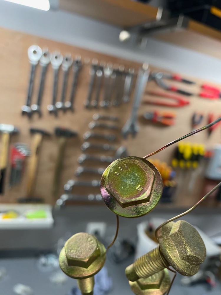

Une fois terminé, il faut encore passiver la pièce (bichromatage). Une fois sortie, je la plonge dans le bain d'acide, puis eau, puis passivation. Je fais tourner la pièce dans le seau pour qu'elle "s'imprègne". Au bout de 20-30s (tout dépend de la "profondeur" de jaune voulue), je la rince et la mets à sécher.

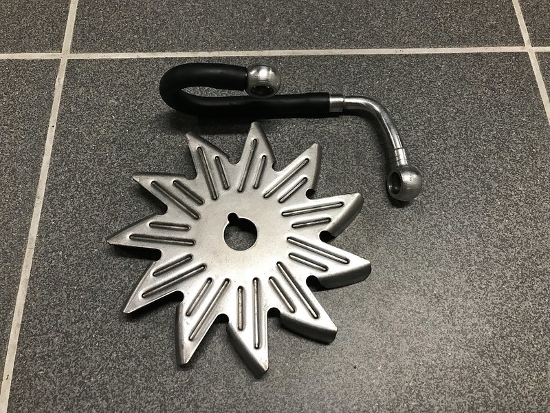

Il est recommandé d'utiliser un sèche-cheveux ou mieux, un four pour améliorer l'aspect. Ici il est devenu un peu mat car je l'ai laissé sécher à l'air libre. Ici, cette pièce étant sur le répartiteur de freinage arrière, cela m'est un peu égal.

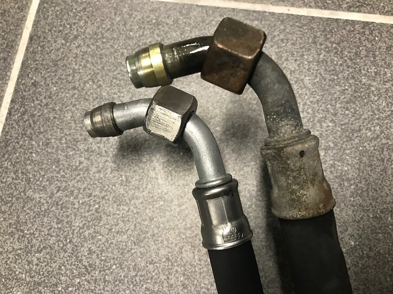

Voici par exemple une pièce qui va parler aux possesseurs de série 1 :-)
Vous pouvez voir la différence de rendu. A gauche, traité à l'acide phosphorique, à droite d'origine.

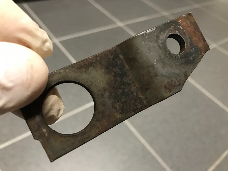

Ca, ça marche très bien sur ce genre d'état de surface :

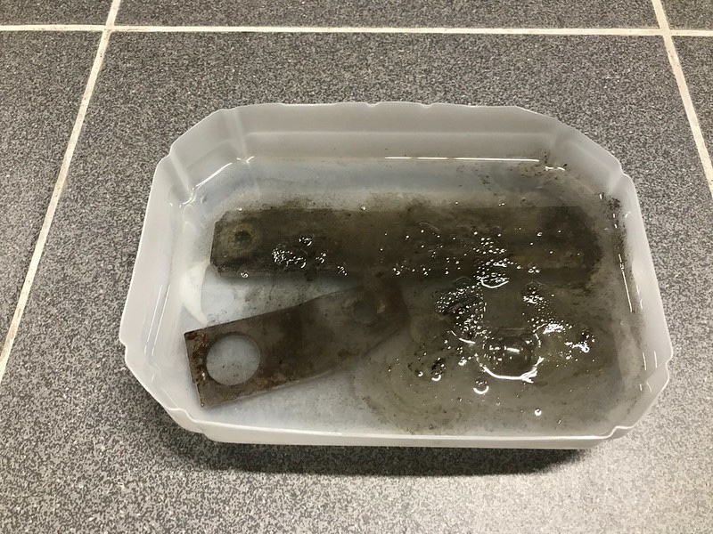

Une fois plongé, il faut contrôler de temps en temps :

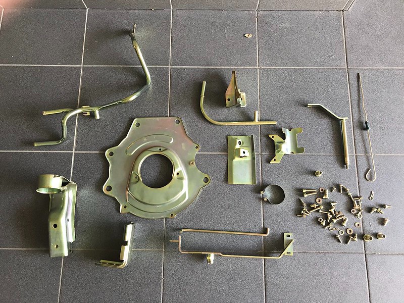

Reste plus qu'à faire les opération de zingage/bichromatage.
Parfois, certaines pièces sont tellement corrodées qu'une action mécanique est nécessaire. Donc, là c'est brosse en acier montée sur perceuse, puis petites brosses sur Dremel, celles-ci sont pas mal pour obtenir un état de surface sympa :
https://www.amazon.fr/gp/product/B06ZY9 ... UTF8&psc=1

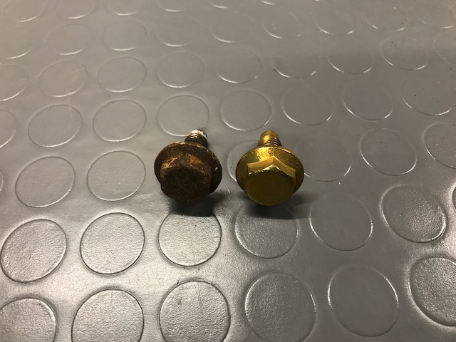

Ci dessous un exemple de vis tellement rouillée qu'il a fallu brosser à la brosse cuivre montée sur perceuse pour tout virer. Puis petit bain à l'acide phosphorique pour virer l'ancien traitement sur les filetages, puis brosse Dremel.
On voit que l'acier a été attaqué, l'état de surface n'est pas nickel. Si vous êtes maniaques, vous pouvez vous amuser à polir tout ça avant traitement !
Attention lors du traitement des vis à l'acide phosphorique. Il m'est arrivé de bouffer un peu le filetage, c'était sur les vis qui tiennent les fusées sur ma Golf 1. Interdiction de remonter ça comme ça...
D'une manière générale, après expérience, je déconseillerai le traitement sur les vis. C'est extrêmement chronophage, avec un résultat incertain, voire dangereux pour certaines vis.
Je me contredis dans mon exemple au dessus, mais je n'avais pas le choix : vis indisponible chez VW, et introuvable dans ses caractéristiques (dimensions, dureté)
Je viens d'en commander un lot chez fixnvis, c'est pas mal du tout, ils ont beaucoup de choix. Je garde tout de même les vis d'origine au chaud (et sec)
De même, si vous avez dans les bras 10Kg de pièces à traiter, faites le faire par une boite. Vous serez certains du résultat. Par exemple ci-desous, les pièces à traiter étaient trop volumineuses pour mon bac, j'ai pas cherché à expérimenté quoi que ce soit.

Attention, je n’ai pas dit qu’on ne pouvait pas avoir un résultat pro ! J’ai fait certaines pièces sur ma one, impossible de faire la différence avec celles faites par un pro.
Mais qu’il est sûrement plus malin de sous-traiter une caisse de 10 kg de pièces que le faire soit même.
Par exemple ici, je m’y suis remis lors de la réfection de mon train arrière. 2 jours de boulot et c’est joué pour quelques pièces qu’une société m’aurait facturé le prix fort.
