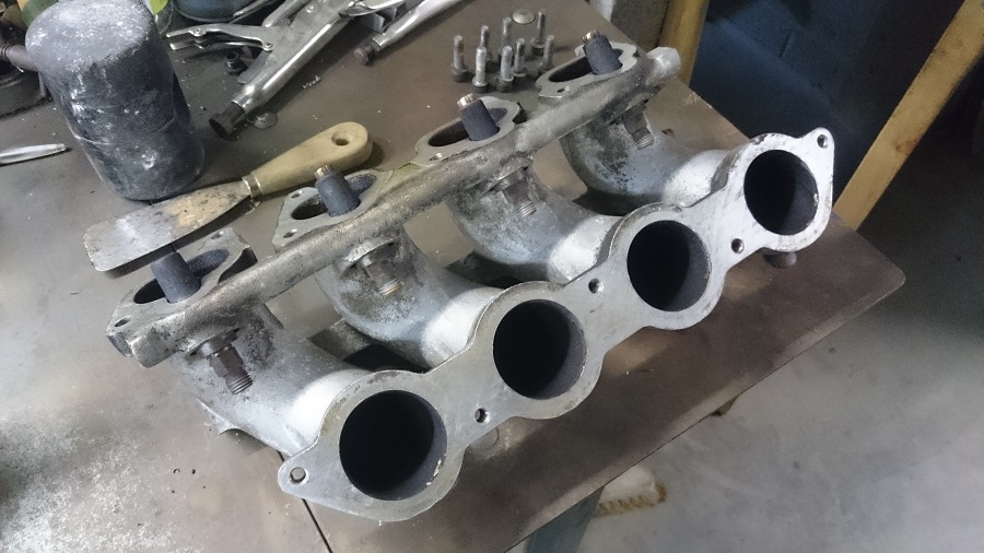

La partie basse du collecteur est venue! Au programme, microbillage, supports d'injecteur, bakélites et injecteurs neuf.

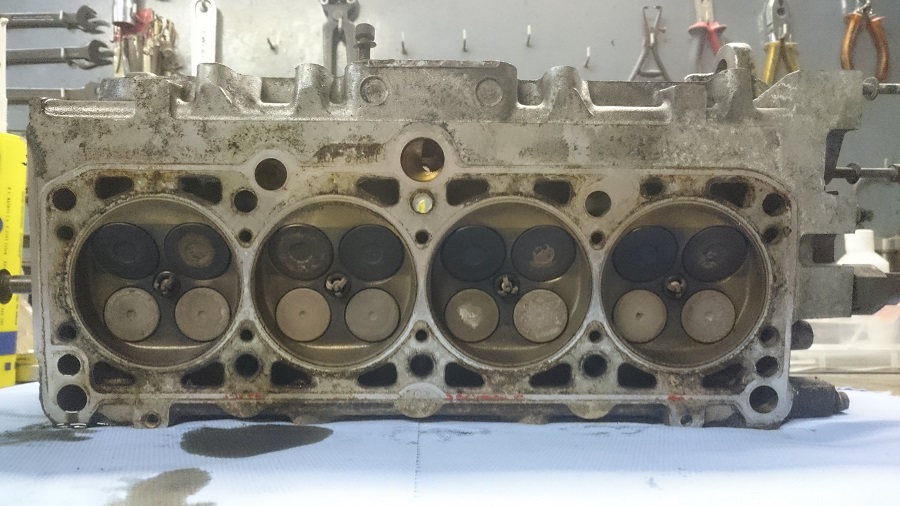

La culasse est tombée. Elle sera révisée avant remontage.

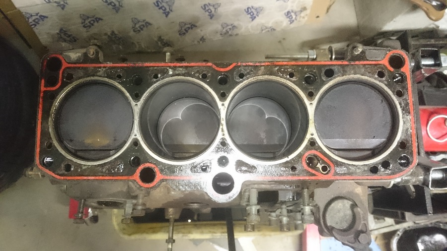

Le bloc cylindre, lui aussi semble très sain. Les compressions était bonnes à chaud et à froid avant démontage donc il fallait pas s'attendre au pire.
DSC_2090 - Copie.JPG (195.1 Kio) Vu 3249 fois

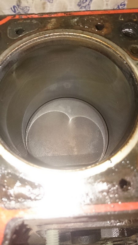

Les chemises ne sont pas marquées. On constate une légère arrête au PMH qui sera retirée avec un flex-honage du haut des cylindres. On voit encore bien le honage à 45° des chemises :)
DSC_2092 - Copie.JPG (129.28 Kio) Vu 3249 fois
Enfin peut-être pas sur la photo :mrgeen:

Nickel, une belle économie de ne pas devoir réaleser et/ou changer les pistons 8)

Salut c'est cool ça avance, tu avais combien de compression avant démontage?

Et du coup pas de changement de segmentation, coussinets de bielles ?

Pour le bas moteur, je vais me contenter, dans un premier temps, de vérifier les cotes et jeu suivant les tolérances dans la RTA. Et les actions découleront des résultats.
Jetta-12,
Excuse moi, j'ai encore oublié de prendre en photo les relevés de compression mais de mémoire ca variait entre 11 et 13. Ils étaient dans les tolérances constructeurs (10 à 13bars, minimum 7,5). J'avais même le cylindre 4 légèrement supérieur à 13 bars :)
J'ai bien avancé sur le projet ce we, je posterai prochainement l'avancée des travaux avec quelques photos pour illustrer. A bientôt ! :up:

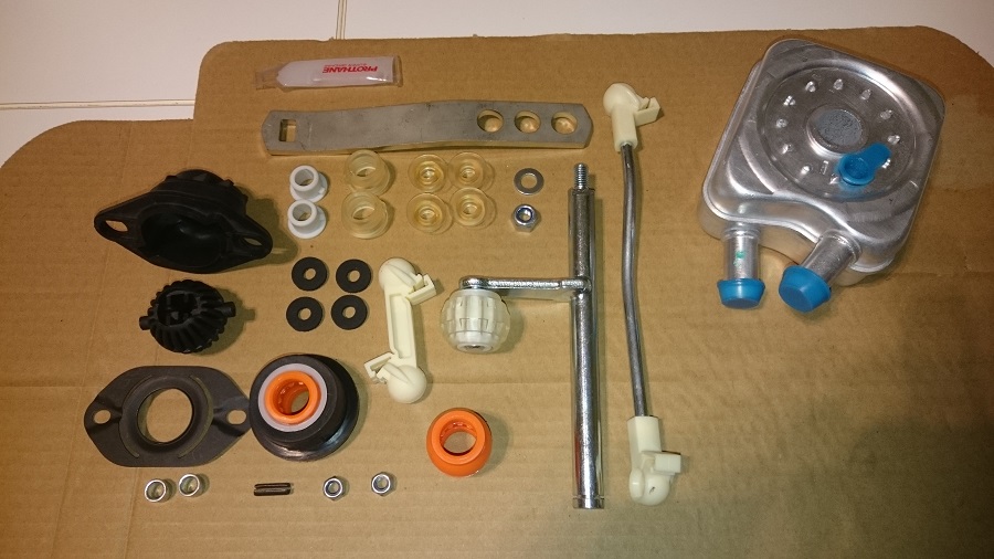

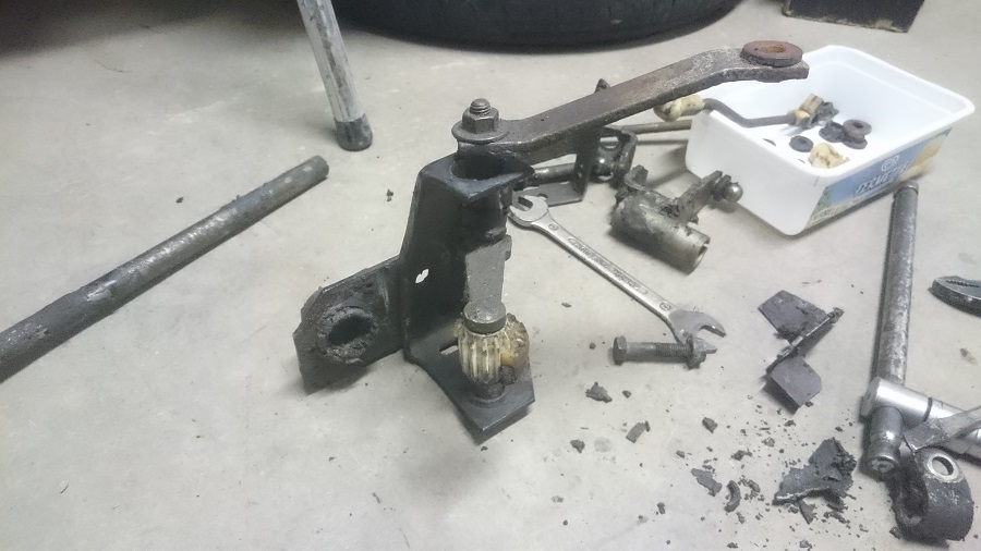

La tringlerie bien fatiguée :shock: Je me réjouis de sentir la différence quand elle sera révisée :D

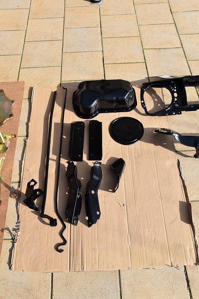

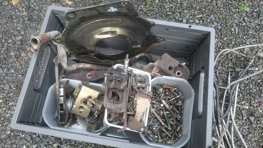

Le listing des pièces et boulonneries est terminé et les pièces sont envoyés en traitement: Zingage bichromaté pour tous. Sauf les durites d'essence, zingage blanc-bleu. Le "blindage" des durites d'essence est en inox donc le zinc n'accrochera pas d'après le spécialiste (pour ceux que ça intrigue).
DSC_2156 - Copie (2).JPG (254.08 Kio) Vu 3250 fois
Une partie des pièces qui vont subir sablage-métalisation-thermolaquage noir satin

On est quelque un sur le forum a vouloir renover notre tringlerie.
Si tu as le détail des pièces changées (ref) et fournisseurs (il existe différents kits et différentes qualités), ca m'intéresse vivement d'avoir ton retour d'expérience. :wink:
Bonne continuation
traxs
Messages : 424
Re: Restauration Golf GTI 16V Bleu Helios 1988
Message par traxs »
J'avoue que sans démonter, comprendre le fonctionnement avec la vue éclatée c'est pas évident. Je ne me suis pas encore renseigné pour l'achat des pièces d'usure sur cette partie.
Que pense la communauté des kit de réparation de mecatechnic et autres? Des retours d'expérience ?
Mecatechnic est clairement à éviter, sauf si tu veux recommencer dans 2ans...
Il y a quelques kits de fabrication allemande sur les sites des grands vendeurs du net, et quelques pieces sont encore dispo chez VW mais pour combien de temps...

Profite en pour monter un "short shifter ", ca raccourci le mouvement entre les vitesses, c'est extrêmement plaisant. Et si ca te plait pas tu a la position d'origine.

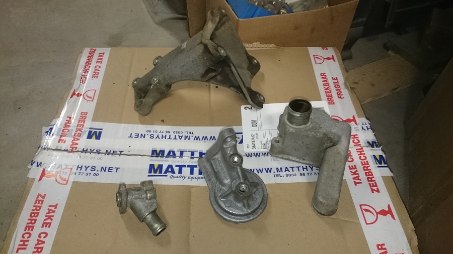

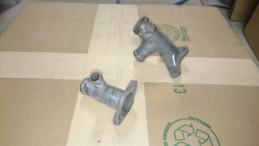

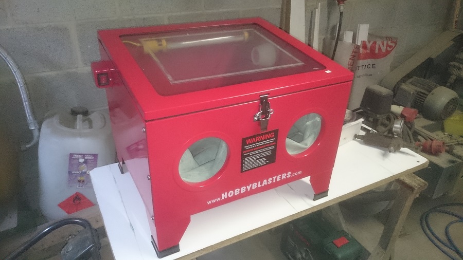

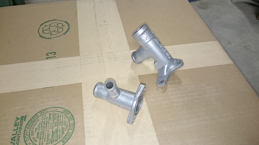

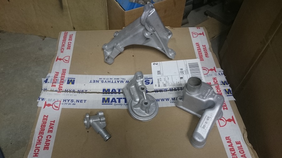

Test de la nouvelle sableuse à manche. Les résultats sont magnifiques :yaisse:
Pour représenter l'efficacité: Deux pipes à eau nettoyée avec un décapeur spécial alu
DSC_2234 - Copie.JPG (131.58 Kio) Vu 3173 fois
Et après microbilage
DSC_2237 - Copie.JPG (131.11 Kio) Vu 3173 fois

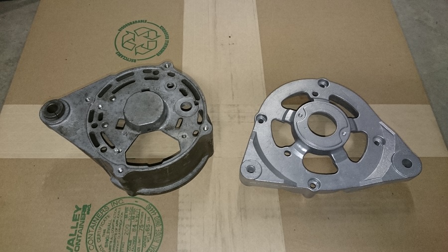

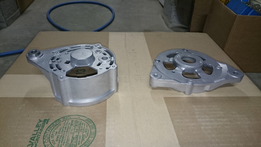

Les carters d'alternateur :amour:
DSC_2239 - Copie.JPG (152.85 Kio) Vu 3173 fois
Encore une parce que j'adore :bourres: :bien:
DSC_2249 - Copie.JPG (138.74 Kio) Vu 3173 fois
L'arrivage des premières pièces neuves de chez Claus Von Essen
DSC_2254 - Copie.JPG (159.73 Kio) Vu 3173 fois
DSC_2257 - Copie.JPG (131.94 Kio) Vu 3173 fois

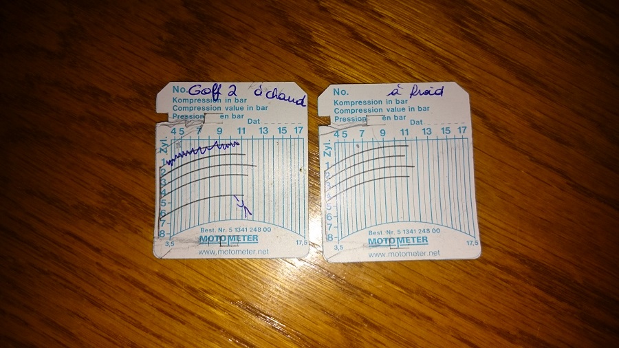

Puis la dernière photo, parce que j'avais dis que j'allais poster les relevés.
Pour ceux que ça intéresse de voir à quoi ressemble un relevé de compression :) A chaud et à froid.
DSC_2259 - Copie.JPG (186.92 Kio) Vu 3173 fois

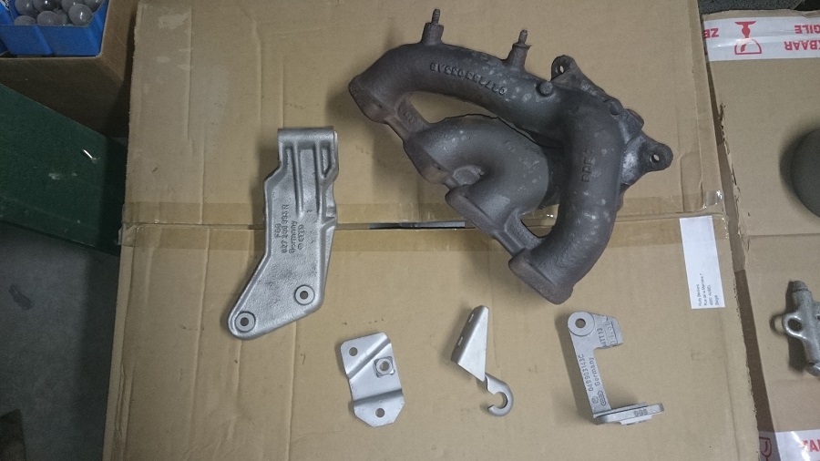

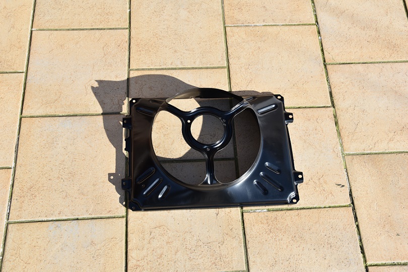

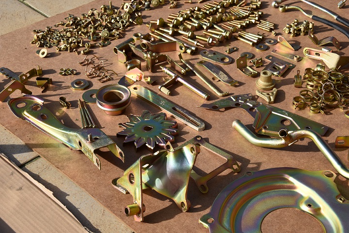

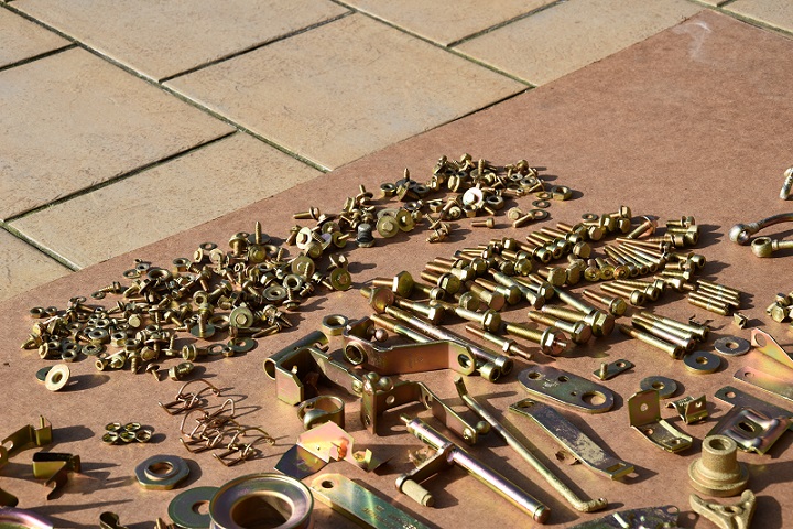

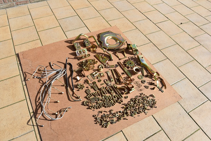

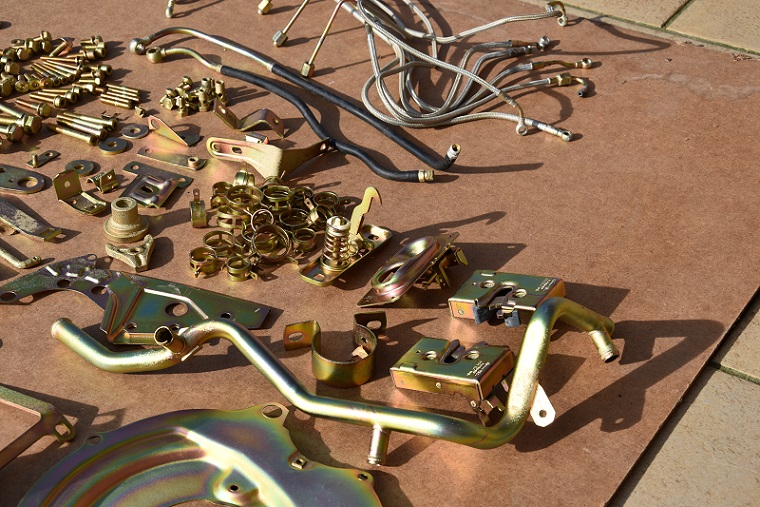

Le retour des pièces zinguées bichromaté. Je suis toujours en train de reclasser tous le monde. Ca prend du temps :crazy:
DSC_0001 - Copie.JPG (229.15 Kio) Vu 3138 fois
DSC_0029 - Copie.JPG (246.69 Kio) Vu 3138 fois
DSC_0030 - Copie.JPG (235.65 Kio) Vu 3138 fois
DSC_0032 - Copie.JPG (242.77 Kio) Vu 3138 fois

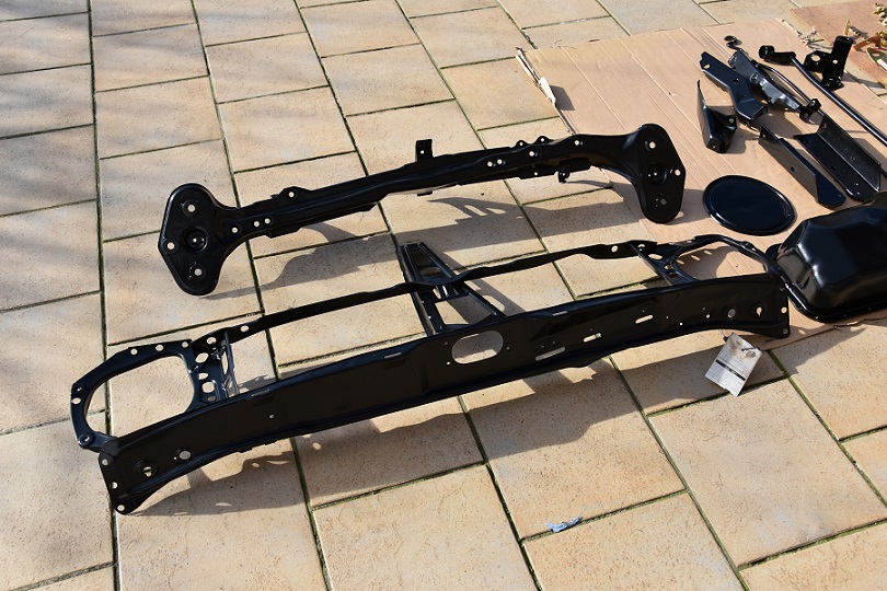

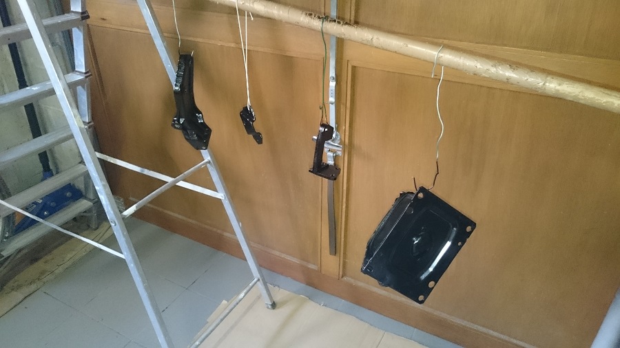

Les quelques pièces sablées+métalisées+thermolaquées
DSC_0015 - Copie.JPG (141.37 Kio) Vu 3138 fois
DSC_0018 - Copie.JPG (249.25 Kio) Vu 3138 fois
J'oubliais la dernière :herbe:
DSC_0033 - Copie.JPG (230.21 Kio) Vu 3138 fois

Merci à vous deux. Pour les pièces traitées j'ai pas fais grand chose, mis à part bien noter qui va où :up: :mrgeen:

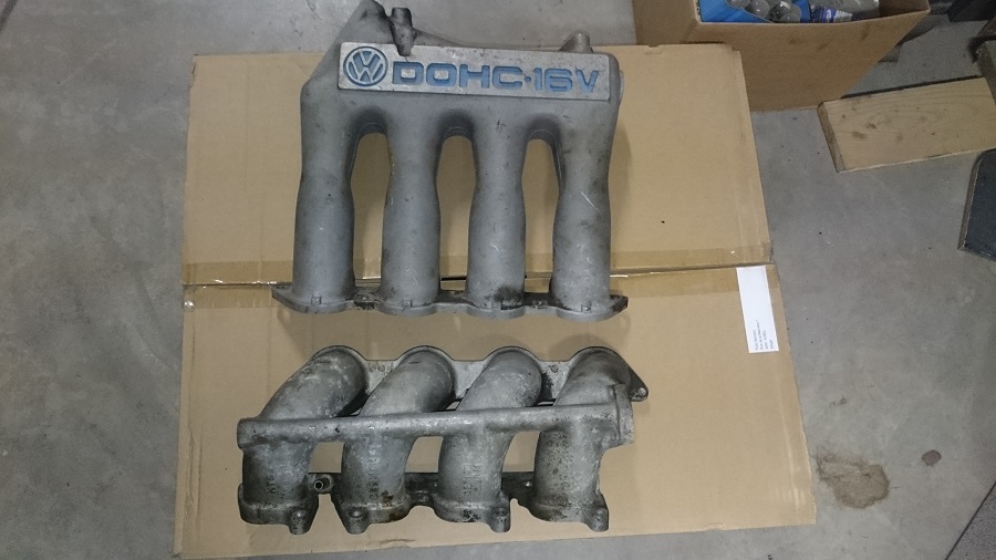

Le microbillage continue, je suis actuellement en train de faire le collecteur d'admission. Je devrai me procurer la couleur du DOHC-16V pour un meilleur résultat :)

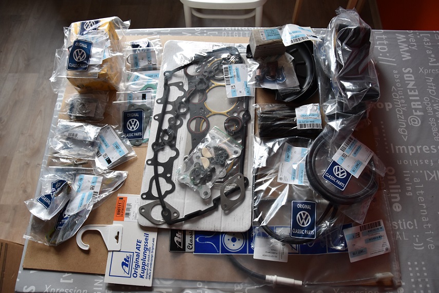

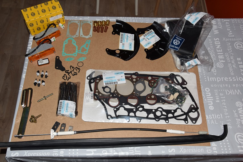

Sinon, une grosse commande de passée sur classic! Je me réjouis de commencer à tous remonter :bravo:
- Lèche vitre avant (les miens étaient un peu pourri)
- Câble embrayage + butée (J'ai galéré pour démonter cela et c'était donc un peu abimé)
- 10 vis de culasse car serrage angulaire (on m'a conseillé de les remplacer, est-ce correct?)
- Ensemble de joints haut moteur
- D'autres joints moteurs (papillon gaz, support filtre huile, reniflard, IDF+pipe, o-ring doseur-plateau-sonde (joint entre plateau-sonde et boite à air pas dispo chez VW :( ))
- Vis double de pompe a eau (L'ancienne était soudée dans le carter de pompe a eau par la rouille. Il a fallu forer pour la sortir)
- Bras+écrou cranté pour tendre la courroie accessoires (J'avais pas ce système cranté sur la mienne)
- Fixation longue portée (tombée en morceau au démontage)
- Clip durite lave-glace sous capot (tombée en morceau au démontage))
- Répétiteur latéral (cassé au démontage)
- Cligno avant (j'avais un pirate et un vieux d'origine. Je voyais la différence, j'ai préféré partir sur deux nouveaux pour ne plus avoir de différence)
- Bakélite + support en laiton pour injecteurs
- 2 caches poussières disque frein avant (les miens étaient bouffés et plus dispo en 2015 quand j'ai refais les trains roulants. J'avais juste mis deux neufs à l'arrière. J'ai les 4 maintenants :) )
- Les bandes plastiques décoratives de bas de caisse (Ca coute un bras pour juste deux stickers :shock: J'avais déjà acheté celui de hayon en 2015 :top: )
Pour la petite histoire, j'avais tous ça en panier sur classic avec en plus le joint de parebrise. Ce dernier n'était un jour plus dispo, alors je me suis dépêcher de commander le reste. Et 2 semaines après, à nouveau disponible car reproduction VW classic parts. Il m'en faut absolument un, car le mien collait à la carrosserie et est donc complètement pourri! Donc seconde commande à prévoir :icon_arrow:

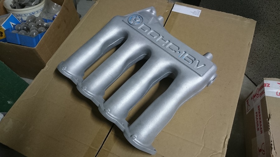

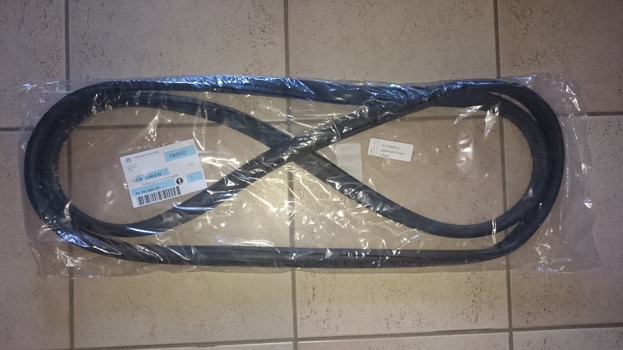

Encore une pièce commandée dernièrement car à nouveau dispo sur classic parts: joint de pare-brise avant. Le mien collait à la caisse lors de la dépose et était donc à remplacer
180417-copie (16).JPG (182.14 Kio) Vu 3043 fois

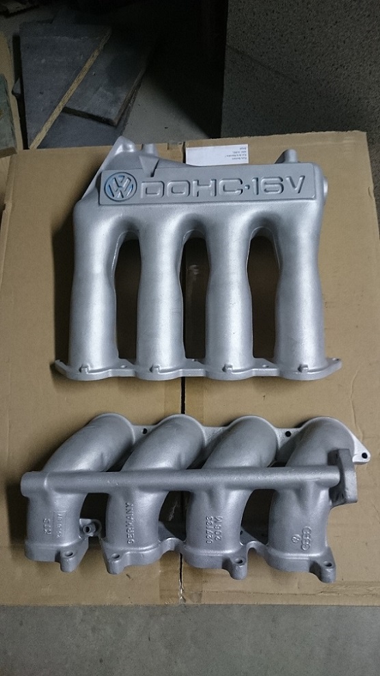

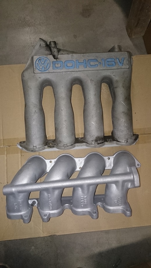

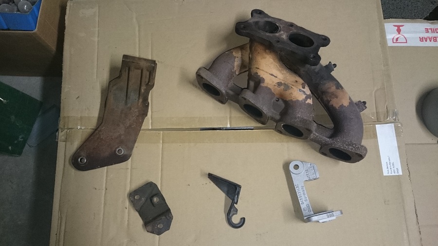

Ensuite j'en ai enfin terminé avec les travaux de sablage. Voici les avants après. Je suis vachement content du résultat sur le collecteur d'admission :amour:
AVANT
180417-copie (1).JPG (141.52 Kio) Vu 3043 fois
Partie basse
180417-copie (2).JPG (171.82 Kio) Vu 3043 fois
Partie haute
180417-copie (3).JPG (159.24 Kio) Vu 3043 fois
Ensemble APRES
180417-copie (4).JPG (173.27 Kio) Vu 3043 fois
Il me reste à aller acheter la couleur pour refaire le DOHC-16V. D'ailleurs, quel est la finition de la partie plane ou ce trouve cette inscription sur le collecteur? Brut? Légèrement dressé ou brossé? certainement pas poli à mon avis.
D'autres pièces, mais pas en alliage d'alu. Sablage avant peinture
180417-copie (5).JPG (141.27 Kio) Vu 3043 fois
APRES
180417-copie (6).JPG (142.39 Kio) Vu 3043 fois
Mise en peinture de certaines pièces
180417-copie (10).JPG (146.07 Kio) Vu 3043 fois

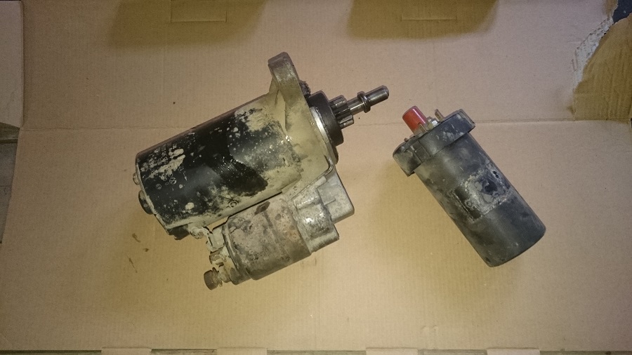

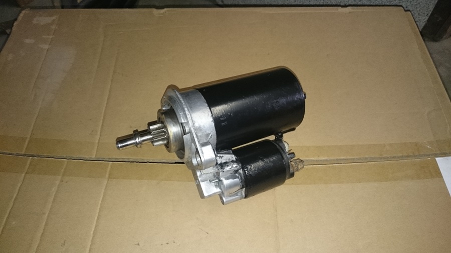

Remise en beauté du démarreur. Ce dernier est d'origine Bosch
AVANT
180417-copie (7).JPG (142.06 Kio) Vu 3043 fois
APRES
180417-copie (8).JPG (130.42 Kio) Vu 3043 fois
