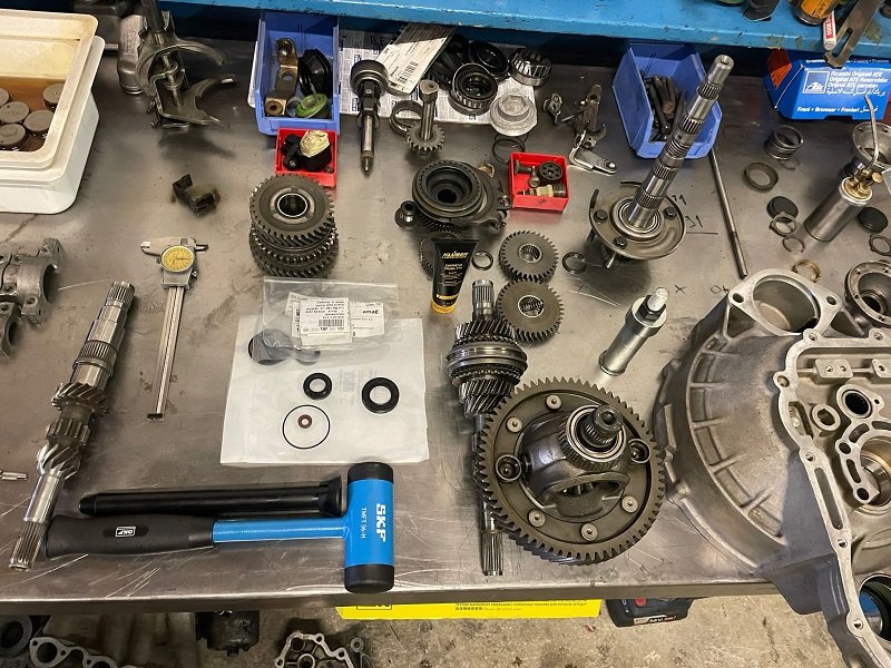

La révision de la boîte est terminée
L'"éclaté" de la boîte sur l'établi du mécanicien

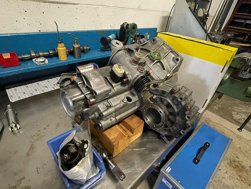

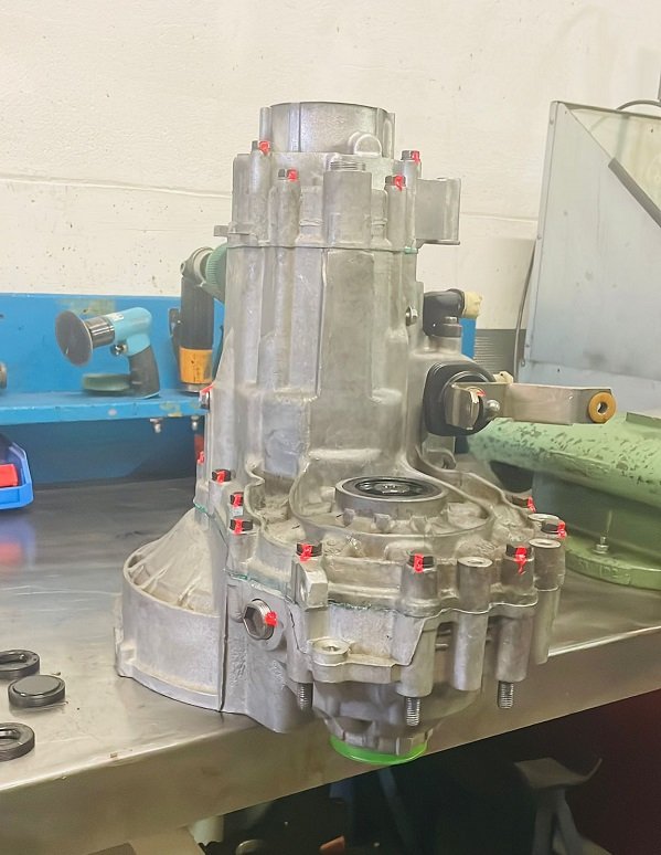

La boîte presque fine
La boîte terminée
Reste plus qu'à la remonter sur la Jetta
