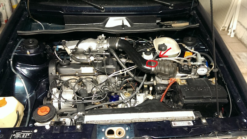

Donc voila
C'était tout con au finale "forcément"
Une petite prise d'air au niveaux du manchon de raccordement du plateau sonde.
Je pense que cette prise d'air provoque des accoups sur le plateau sonde,qui se traduisent par des coupures d'injection.
