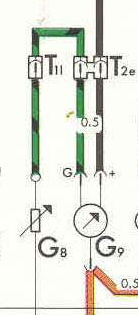

tu as bleu / noir Fab ?
moi j'ai vert / noir :bizarre:

:nontsstss:
G8, c'est la température d'huile.
La pression d'huile, c'est F1. :wink:

Re: Voyant pression d huile
Excat Fabien !

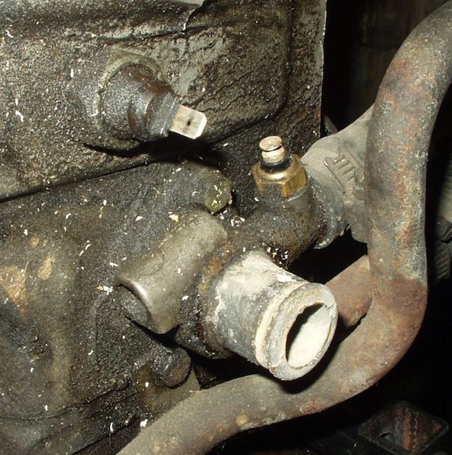

pour la sonde de température d'eau, elle est à droite sur cette photo (celle de gauche est la sonde de pression) :
restauration eg2 - 0302.jpg (108.62 Kio) Vu 1656 fois
et la couleur du fil est rouge / jaune
