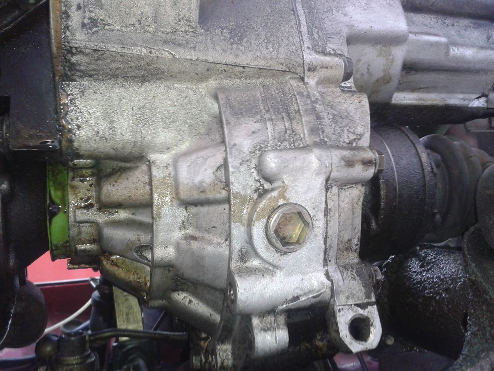

Bonjour a tous,

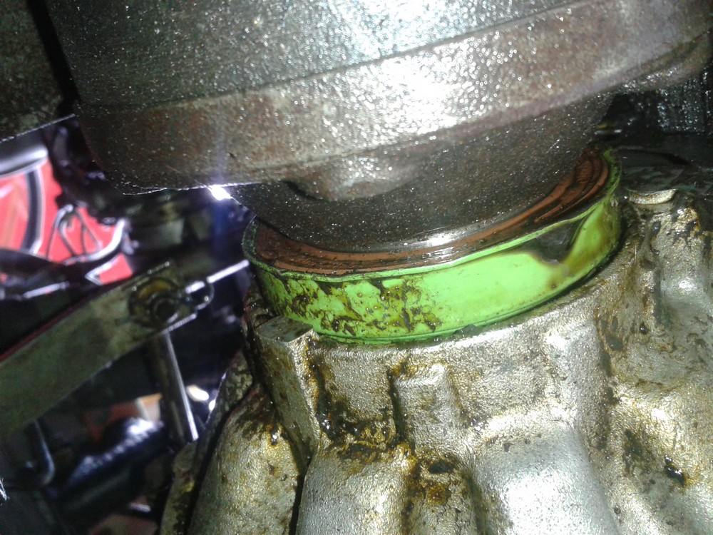

Sur le contrôle technique de mon véhicule que j'ai acheté récemment, il est inscrit défaut étanchéité boite. J'ai donc jeté un œil sous la voiture et effectivement le dessous de la boite est plein d'huile. La fuite n'a pas l'air très importante, j'ai vidangé la boite (car la 2nd accrochait un peu) et j'ai mis autan d'huile neuve que ce que j'ai vidangé. Par contre j'ai constaté qu'un élément au niveau de la sortie de l'arbre de transmission d'un coté dépasse, alors qu'il est a fleur du carter de l'autre coté. la question est de savoir si c'est dangereux pour ma voiture de rouler comme ça ou si ce problème est secondaire? Voici quelque photo car je ne suis pas sur que mes explications soit très claires ...
C'est cette pièce verte qui dépasse...
Messages : 5662
Re: Fuite d'huile en sortie de boite
Hello, la pièce verte qui dépasse est OK. Par contre elle à l'air abîmée?
Si ça fuit ici, c'est en général à cause des joints spis de sortie de boîte (joint marron sur la photo).

Ok je me doutais que la fuite venait du joint spis après avoir parcouru le forum. Sa me rassure de savoir que c'est normal que la pièce verte dépasse, Merci pour la réponse...

les cages vertes, moi je les montent en mettant un " Bardahl Joint Silicone Noir" quand je les insère dans la boite
