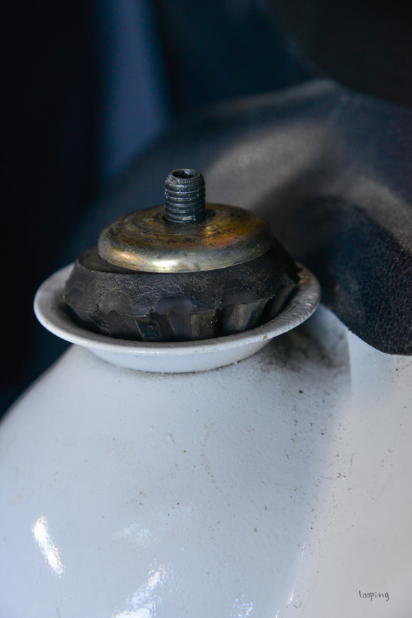

Re: looping et sa blanche
tu peux redémonter derrière, la coupelle supérieur est dans le mauvais sens .....

Ok merci Raynald...

J'ai un doute aussi, j'ai l'impression d'avoir monter les silent bloc dans l'autre sens sur ma G2 ...Ray-2.0 a écrit :tu peux redémonter derrière, la coupelle supérieur est dans le mauvais sens .....
J'vais vérifier ça, c'est grave docteur !
Salut les amis,
J'ai refait le montage dans le bon sens, voir les photos...
Merci au passage de l'avoir signalé...c'est le but du forum, l'entraide
Nickel Philippe, beau tuto complet.
cette coupelle, tout le monde la remonte à l'envers !
