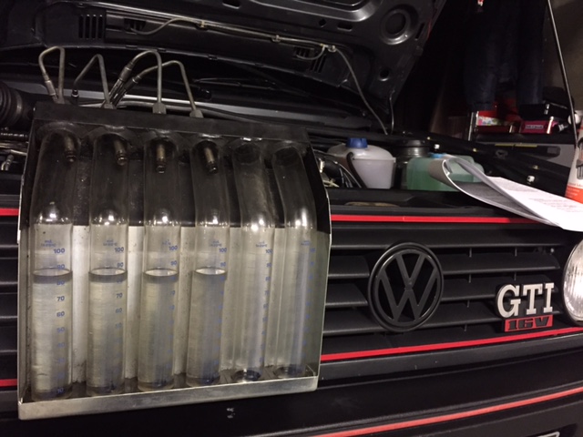

Après avoir réuni la notice Volkswagen pour le k-jetronic (voici le lien : https://www.golf1cabriolet.com/forum/do ... bafb5fa6ba)
un peu de matériel :
- éprouvettes graduées pour mesure des débits
- mano de pression
- télécommande pour manipulation du plateau sonde VAG 1348/1
- dispositif pour shunter la pompe à carburant (idem cahier technique)
je me suis lancé, non sans appréhension :|
Au préalable j'ai contrôlé mon circuit de dépression, remplacé le joint de la vis de ralenti, remplacé les joints du piston de régulation, percé la capsule au dos du régulateur de réchauffement (pour pouvoir ajuster celle-ci par la vis allen).
Petit rappel les injecteurs ont 1 ans environ, mis en pression ils ne fuient pas, le réglage de base du plateau sonde est effectué (hauteur, centrage) le filtre à air moins de 5 000 km.
Verdict :
au 1er test des débits :
les écarts que ce soit au régime de ralenti ou à pleine charge sont infimes, moins de 1 ml... :up:
au 2nd test, les pressions :
la pression de commande moteur froid est bonne (connecteur du régulateur de réchauffement débranché),
à chaud ça se complique, au lieu des 3,4 à 3,8 bar je mesure presque 5 bar :shock: (connecteur du régulateur de réchauffement branché)
c'est là que je vais agir sur la vis allen au dos du régulateur de réchauffement et ramener la valeur à 3,4 bar :up:
enfin, je contrôle les pressions de retenue : à 10 et 20 min, je suis dans de bonnes valeurs :hourra:

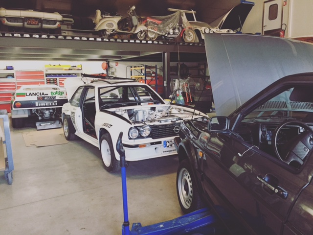

Bien entourée ce soir pour le réglage du ralenti et de la richesse,
Pose d'une sonde lambda et prise de mesures, contrôle et essais embarqués lors du test routier :wink:
Elle était top pauvre, on a remédié à ça pour conserver un ratio optimal sur toute la plage de régime.
Ralenti à 1000 tr/min j'ai un très léger effet yoyo, va savoir pourquoi :|
