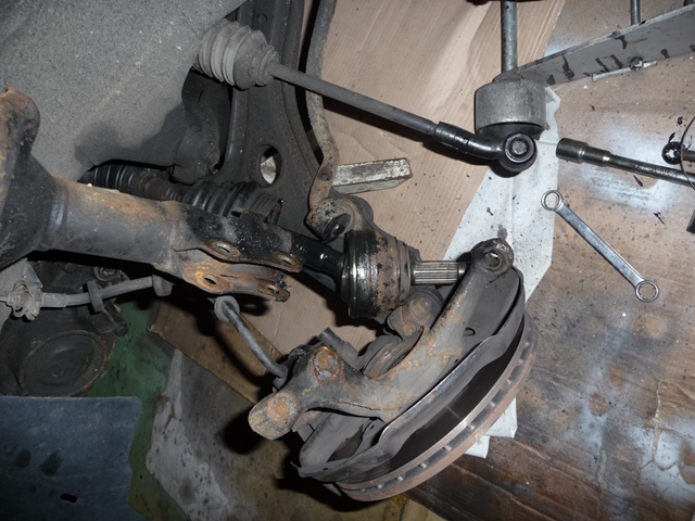

Bon le point de glu a tenu pour Giverny, mais ça y est le soufflet de cardan roue gauche changé pour les grands bretons :hourra:

Ton changement de soufflet de cardan, tu l'as fais en démontant entièrement le cardan ou tu as juste enlevé le coté de la roue?
Tu n'as pas eu trop difficile d'enlever la noix de cardan ?
Je dois faire la meme chose sur la mienne et vu que je l'ai jamais fais, le retour d'expérience est toujours bon a prendre :wink:

Normalement on doit pouvoir enlever la noix par la roue sans démonter le cardan, c'est ce qui était prévu au départ, mais comme ça venait pas et qu'il n'y a pas trop de prise et de place, on a désaccouplé le cardan et une fois dans l'étau ça vient tout seul !
C'est plus pour remettre la noix qu'on à lutté.

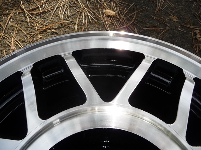

Bon sinon j ai envoyé mes avus se faire refaire au portugal, meme tarif que tiloulou 400e htva, avec refaconnage des microsillon pour la partie alu et peinture neuve transport compris. Hâte de voir le résultat ! J espère ne pas avoir de mauvaise suprise le gars n a pris aucune note...
Tiens nous au courant de l'état des Avus quand elles vont revenir. Je compte également envoyer un jeu d'Avus (et un jeu de Pirelli) à faire restaurer chez eux. 8)
Messages : 1812
Chose non promise chose due :lol:

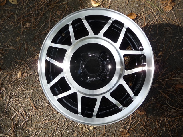

Bon les AVUS sont de retour comme prévu :bravo: et c'est plutôt bluffant :shock:

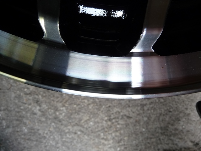

Détail des microssillons

Le travail a l'air d'être d'excellente facture ! :up:
Mais quelle teinte ont-ils utilisée ? Elles me paraissent fort noires, alors qu'à l'origine il s'agit du Gris Dolomite LV7U. :bizarre:
Messages : 1812
Je ne sais pas mais j'avais demandé le centre en noir, je préfère plutôt qu'un ton plus ou moins assorti à mon gris atlas.
Le travail est pas mal, peut être pas au niveau des suisses (en même temps je n'en sais rien), mais le prix est franchement abordable !
A voir maintenant comment cela va tenir dans le temps.
Elles sont belles en tout cas :bravo:

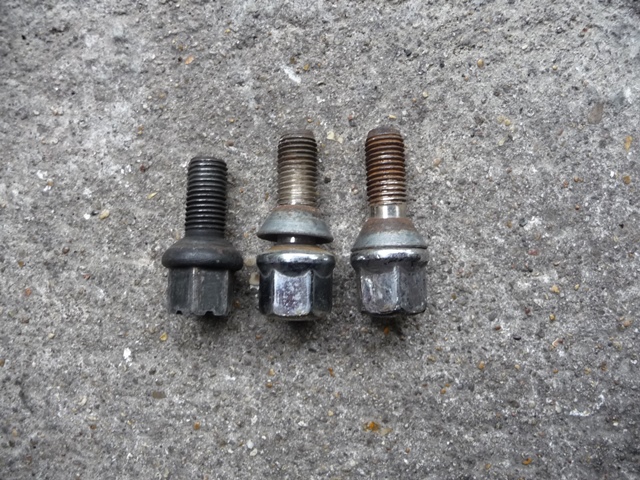

@ Georges, ci-dessous la photo de mes 2 types de boulons (le noir celui sur mes tôles, les brillants ceux vendus avec les Avus, avec l'espèce de rondelle conique). J'imagine que la différence de longueur est fonction de la jante ?
Du coup, je cherche des boulons antivol, outre le prix que je trouve pas donné 50€ pour 4 boulons, j'ai trouvé ça sur mécatechnic ; https://www.mecatechnic.com/advanced_se ... ch=antivol
Mais là je suis paumé, il y a des :
- coniques M12 x 1,5
- coniques M14 x 1,5
- sphériques M12 x 1,5
- sphériques M14x 1,5
Comment savoir lequel est le mien ?
Puis pour chaque famille des longueurs différentes... Il faut prendre la même longueur ? ou légèrement plus court pour l'antivol ?

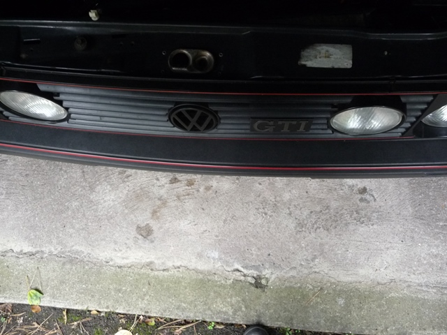

Sinon une petite photo du "nouveau-ancien" PC avant enfin monté.

Je m'étais posé la question du rapport entre la longueur de la vis et l'épaisseur de la jante. La longueur la plus importante est celle du filetage"utile", qui te servira lors du vissage. J'ai ressorti mes vieux cours qui parlent de L > 1,5*D donc pour nos vis de roue en M12*1,5 il faut 18 mm de longueur de vis de plus que l'épaisseur de la jante. Ca va bien sur une jante tôle, mais sur mes Mahle en alu bien plus épaisses les vis d'origine m'ont paru moins convaincantes. J'avais besoin de modèles d'une longueur de 32 mm et sur elargisseurdevoie.com où j'ai commandé les vis ils n'avaient que des modèles en longueur filetée de 35 mm que j'ai montées sans problème 8)
Pour les écrous antivol il n'y a pas de différence en termes de dimensions, seule l'empreinte change.
