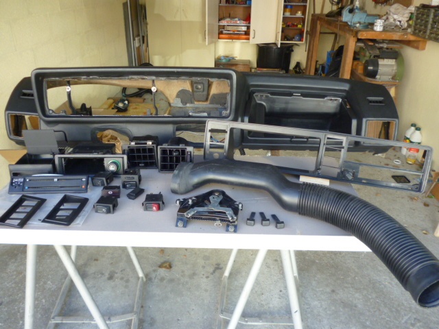

J'ai pratiquement fini la réparation du TDB. C'est long à faire mais les différents emboîtements plastiques tiennent bien maintenant. Donc j'espère que je n'aurais plus ces bruits parasites et que la ventilation sera efficace car avec les conduites d'air fendues ou déboîtées, le flux d'air sur le pare-brise était maigre.
Evidemment, nettoyage et traitement de la rouille,recollage du skaï.

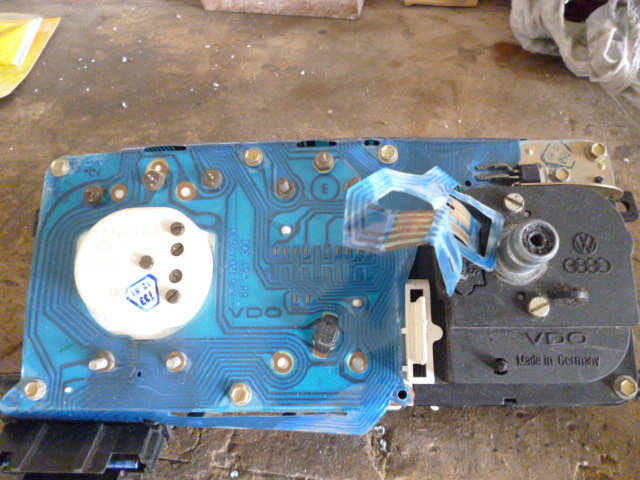

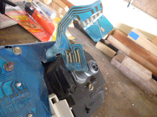

En attendant, je bricole dans mon garage ( avec une loupe à certains moments) sur le TDB que j'ai terminé aujourd'hui, photos à l'appui.
Questions: Avant démontage,l'horloge fonctionnait, mais pas possible de la mettre à l'heure, les boutons n'agissaient. Connaissez-vous ce problème?
le circuit imprimé au dos du combiné a 2 parties qui peuvent recevoir un connecteur électrique. Sur la photo, celle située juste devant la prise tachymètre n'est pas connectée. Est ce normal?

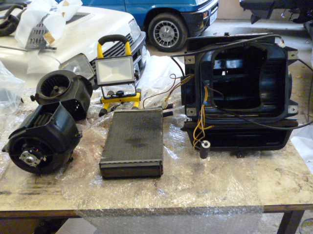

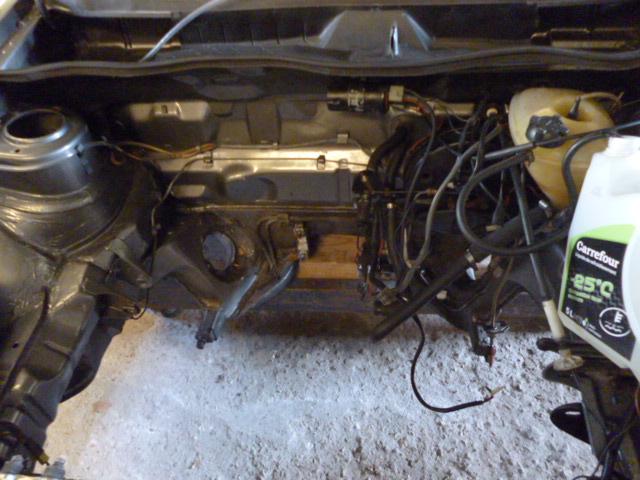

J'ai pu reprendre la restau cette semaine.J'ai remplacé la soufflante de chauffage. l'ancienne est très très dure à tourner, pas étonnant que le moteur ait grillé.Je ne regrette pas de l'avoir sortie par le bas avec le caisson de chauffage car le nettoyage de l'ensemble était indispensable,y compris le nettoyage du radiateur. D'ailleurs la mousse autour du radiateur s'était réduite en poudre et ne remplissait plus son rôle. J'ai testé les résistances; Le courant passe, mais je ne connais pas les valeurs.
Je nettoie le compartiment moteur ( brouillard de peinture sur le faisceau, les câbles), et je traite et repeint les quelques rares traces de corrosion de surface. La base est très saine. Je refais quelques connexions électriques qui n'inspirent pas confiance.Beaucoup de temps passé sans avoir l'impression d'avancer, mais j'espère avoir un bon résultat, vu que je l'utiliserai au quotidien.

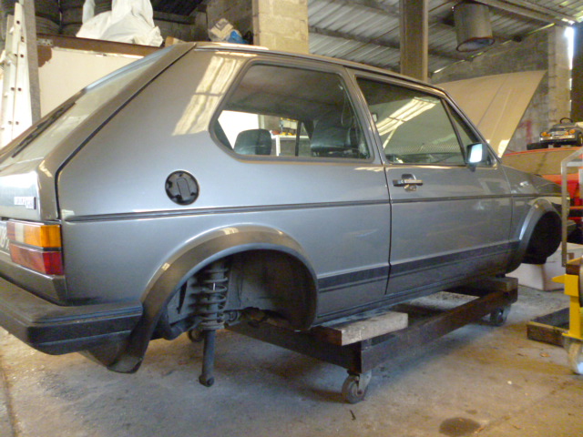

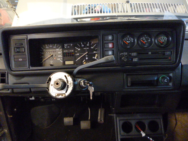

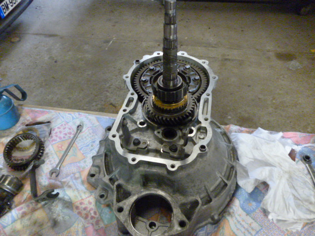

J'ai avancé un peu dans la restau.
Remplacé les bagues et roulements de la colonne de direction et reposé celle-ci.
Repose du TDB et test des fonctions électriques.
Repose des sièges: très grosse galère. Mes sièges bougeait sur leurs supports et étaient très dur à déplacer. Côté conducteur, il y avait le même type de cale de chaque côté.Avec des cales neuves appropriées,le siège n'a plus de jeu, se déplace correctement si l'on est assis dessus, mais très dur à déplacer lorsque l'on est debout à côté de la voiture et qu'on souhaite l'avancer pour un passager arrière. Côté passager, un côté était monté sans cale. Avec 2 cales neuves, impossible de remboîter le siège dans les glissières. Il a fallu augmenter l'écartement des pieds du siège et modifier la verticalité de la glissière extérieure. C'est rentré, il n'y plus de jeu. Donc côté sécurité, c'est bien. Mais, impossible de le déplacer si l'on est pas assis dessus.

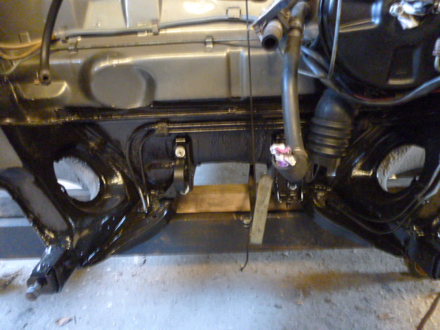

Compartiment moteur: après traitement de la rouille de surface, peinture du bas du compartiment à l'antirouille.

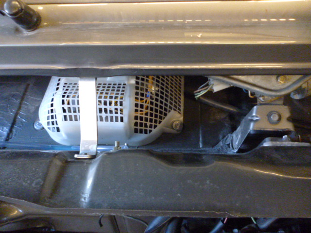

Remplacement du capot de ventilation; J'en ai trouvé un qui avait gardé l'élasticité de sa jeunesse.
Remplacement du soufflet de commande boite. Celui que j'ai commandé était le bon, mais mon ancien étant tellement déformé que j'avais eu un doute.

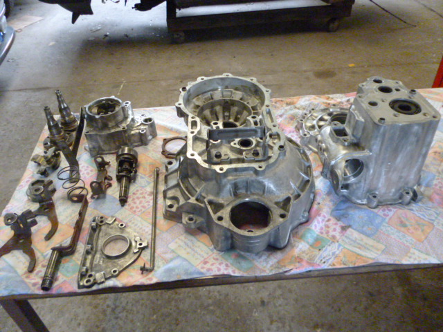

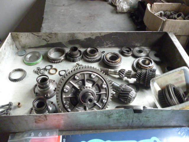

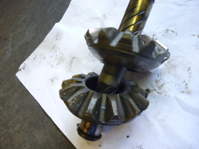

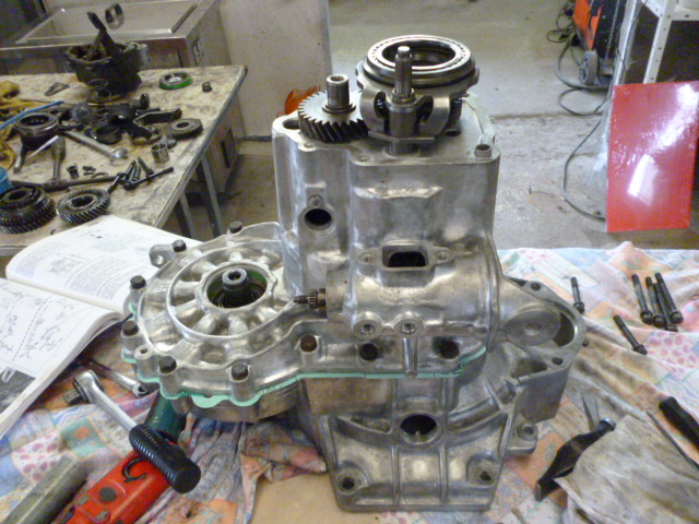

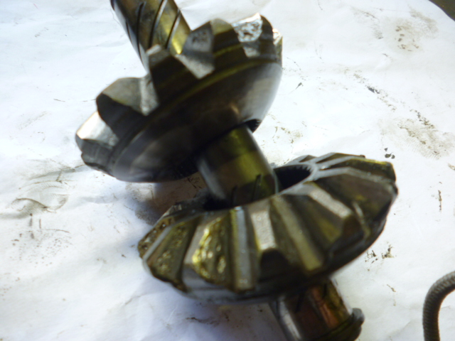

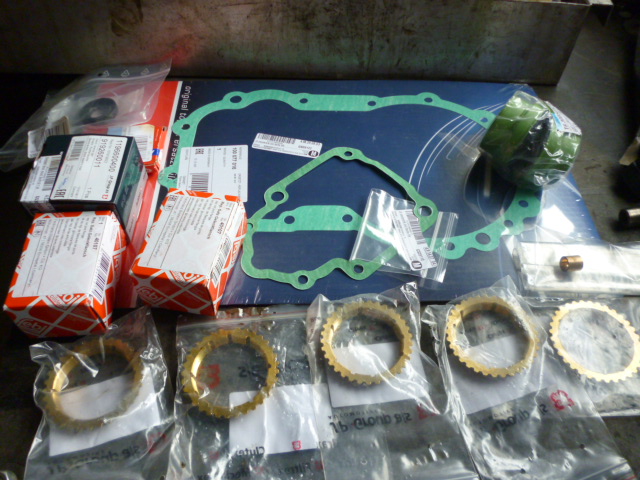

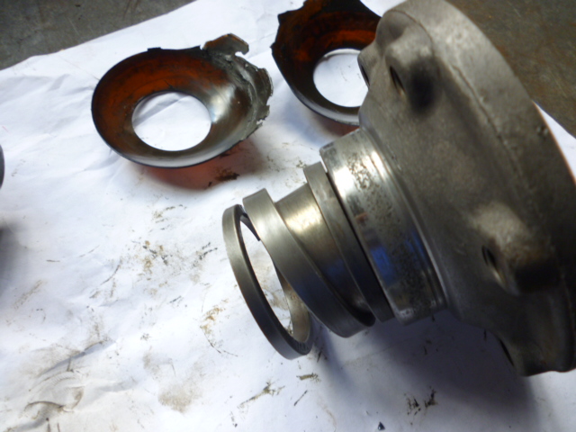

Nettoyage des pièces de la BV 7G . Mauvaise surprise au niveau des pignons des planétaires (quelque chose est passé entre les dents) et des portées de joints spi sorties différentiel.Donc remplacement. Remontage de l'ensemble boite avec remplacement des joints spi et des bagues de syncro.
Je suis maintenant en attente des pièces moteur ( spécialiste a des problèmes avec l'équilibreuse, donc pas de vilebrequin) pour remonter la mécanique et retour de pièces à l'epoxy pour le chassis.

Re: Nouveau dans le club
Chouette travail ! J'aimerais bien savoir aussi ouvrir une boîte de vitesses. Ca me fait penser que j'ai moi aussi les bagues de ma colonne de direction à changer...c'est compliqué ?

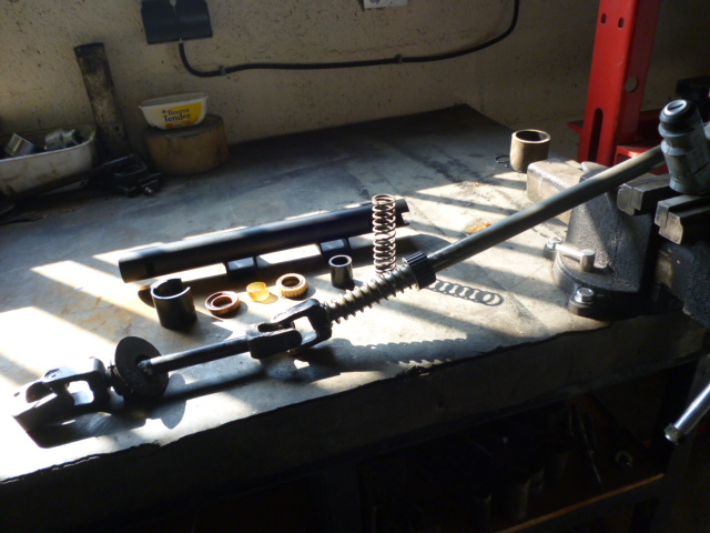

Pour la boite, je me suis fait aider, mes connaissances et compétences ne sont pas suffisantes.
Pour la colonne, c'est plutôt simple. Une petite difficulté à la dépose car sur les 4 vis qui la fixent à la caisse, 2 n'ont pas de tête et il faut les déloger au burin.Une fois la colonne sur l'établi,un extracteur pour ôter le roulement, le reste se retire à la main. Pour reposer le roulement, à la presse, avec peu de pression, il se met en place facilement. Personnellement, je l'ai collé car d'origine, il semblait serti dans son logement.
Pour finir la bague du haut, une fois emboîtée, tu mets l'ancienne bague à la suite, une rondelle et tu serres l'écrou. Tu retires l'écrou, la rondelle et l'ancienne bague et tu contrôles la cote entre le haut de la bague et le sommet de la colonne. Tu renouvelles l'opération jusqu'à obtenir la cote indiquée dans la RTA.
Pour la repose, tu remplaces les 2 vis sans tête par des vis CHC, comme les 2 autres.
Je crois que la plus grosse difficulté, c'est d'avoir une presse.Mais on peut toujours aller dans un atelier en possédant une . Il y en a pour 5 mn à le mettre en place. Les pièces pour la colonne proviennent de chez Mecatechnic.

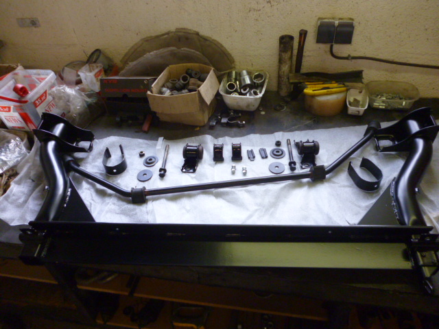

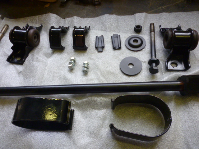

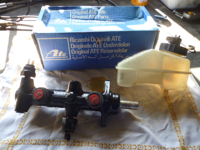

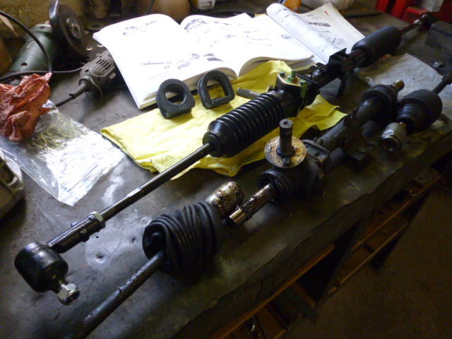

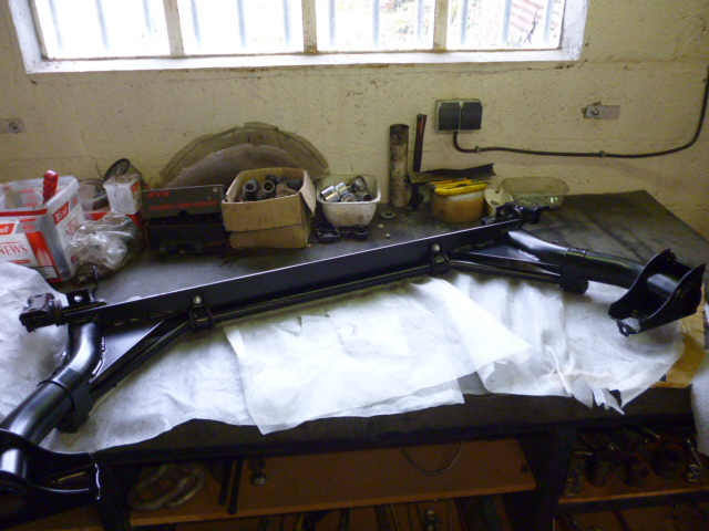

Cette semaine, j'ai nettoyé et peint les portes-moyeu avant, puis emboîté des roulements neufs qui solidarisent moyeu et porte-moyeu.
Assemblage des différentes pièces (passées à l'epoxy)qui composent le TR. AR. avec silents-blocs neufs.

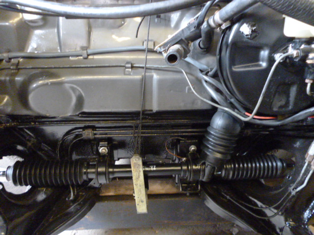

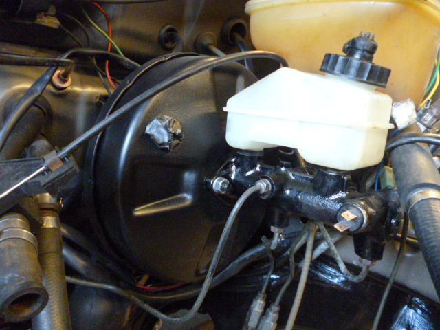

Nettoyage et soufflage des canalisations de freinage et pose d'un nouveau maître-cylindre.
Pose d'une nouvelle crémaillère de direction et de rotules neuves. Il y a une différence de jeu importante entre les nouvelles pièces et les anciennes. Par exemple,avec l'ancienne crémaillère, je tourne l'arbre de commande cannelé entre 2 doigts. Avec la nouvelle, je dois serrer la main fermement autour de l'arbre et faire un très gros effort pour le faire tourner légèrement.
Autre exemple, les biellettes de direction fixées à la crémaillère restent à l'horizontale en attendant d'être fixées aux portes-moyeu. Pour les anciennes, elles tombent instantanément à la verticale dès que je les lâche.
Ca fait plaisir de constater une telle différence. Le remplacement des pièces est pleinement justifié et me permet d'espérer un agrément de conduite que je n'avais pas trouvé depuis que je l'ai.
