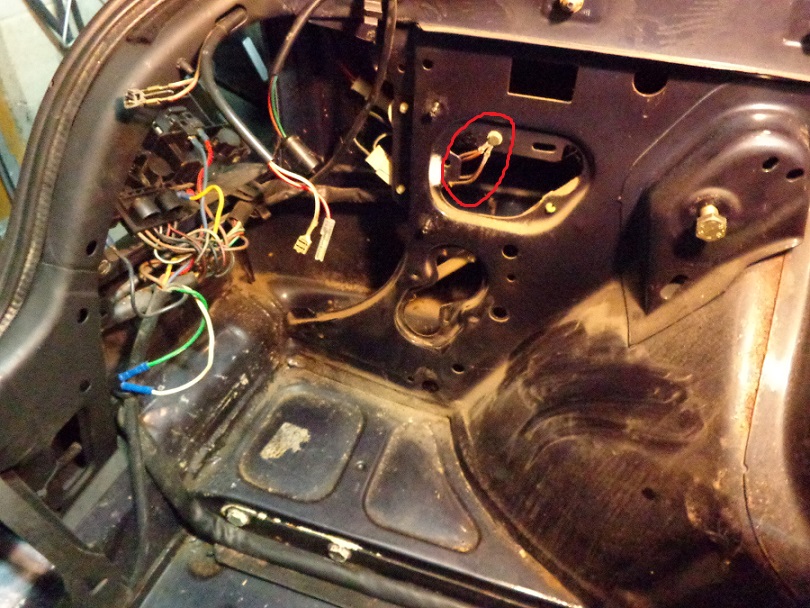

Après notre sortie d'hier, on m'a fait remarquer pour la énième fois la faiblesse de mes clignotants arrière et de mes feux stop. Sûrement un problème de masse, mais où se trouve la masse des feux arrière sur une Golf 2 ? Je suis à la ramasse.

Derrière la moquette gauche de coffre je crois que tu as un point de masse... à vérifier

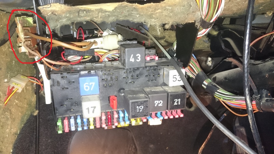

A l'avant en haut a gauche du porte fusible, faut bien se contorsionner pour voir le bornier.

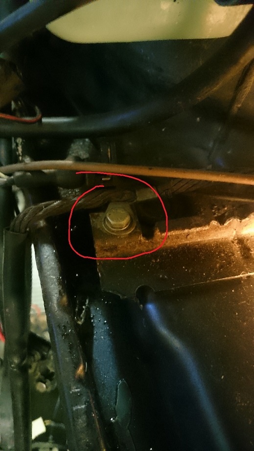

Pour illustrer, voici les deux masses dont on parle ici. Généralement des fils brun sur nos golfs.
Arrière droite il y en a une aussi, du même style.

Puis une grosse masse encore dans le compartiment moteur, au pied de la batterie

J'ai jeté un oeil à celles au-dessus du porte-fusibles, je passerai un coup de toile sur celle située à l'arrière, en espérant que ça résolve le problème. Merci :D

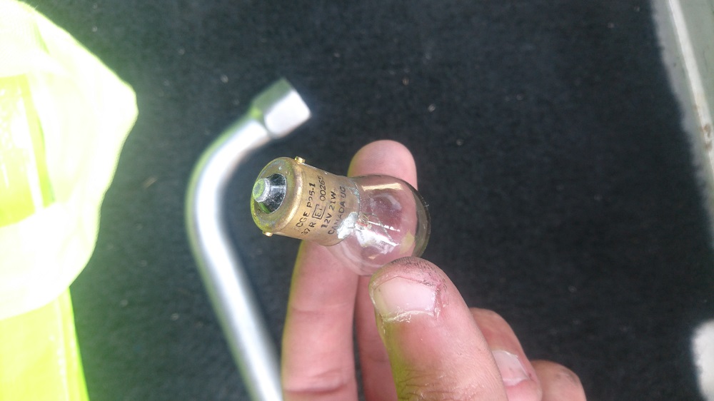

Du vert-de-gris sur la masse, un passage à la toile émeri pour que ça rende un peu mieux. C'est en retirant les ampoules de stop et clignotants que je me suis rendu compte de leur état : contact bien creusé, filament fatigué.
Celle-ci devait être là depuis un certain temps...
Quelques marques sur les contacts du côté des languettes sur la platine, mais impossible à gratter correctement. Il y a du mieux. N'hésitez pas à me faire des remarques sur mes clignotants et stop arrière lors d'une prochaine sortie :roll:

Tu as raison, commence par le plus simple: nettoyer tout ce qui te parait oxydé et remplace les ampoules par des neuves.
Il y a du mieux ?
