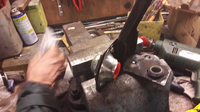

Finalement, même si en remettant la vielle bague, ça fonctionnait pas mal, ayant peur quelle rende l'âme à un moment inopportun, on s'est finalement remis dessous pour sortir toute la pièce comme préconisé par Georges,
- vue de la pièce avec la bague (côté arrière)

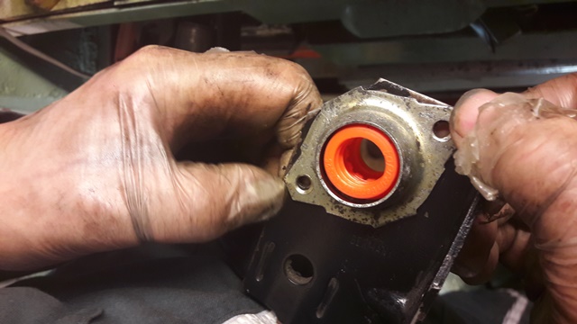

- vue de la pièce avec la bague (côté moteur)
- 20180715_103912.jpg (78.39 Kio) Vu 7766 fois

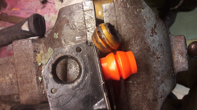

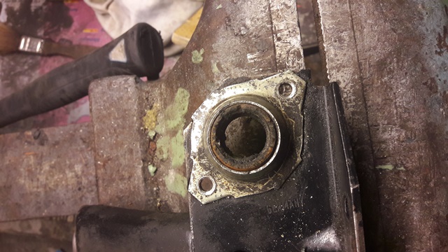

- tôle rivetée enserrant la bague
- 20180715_104501.jpg (111.04 Kio) Vu 7766 fois
- 20180715_104603.jpg (109.75 Kio) Vu 7764 fois

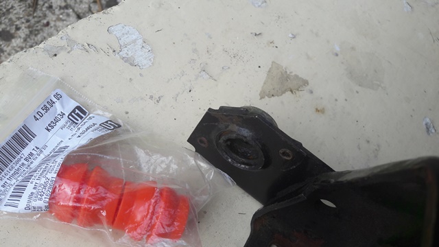

On peut voir que l'ancienne bague a sacrément diminuée en longueur par rapport à la nouvelle
- 20180715_105411.jpg (74.84 Kio) Vu 7764 fois

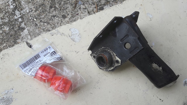

Le hic c'est que la tôle ne coince pas la nouvelle bague ! Côte différente ?
Et comme je ne suis pas convaincu de la tenue à la chaleur, on a également essayer de faire une tôle de protection pour l'échappement de l'autre côté.
