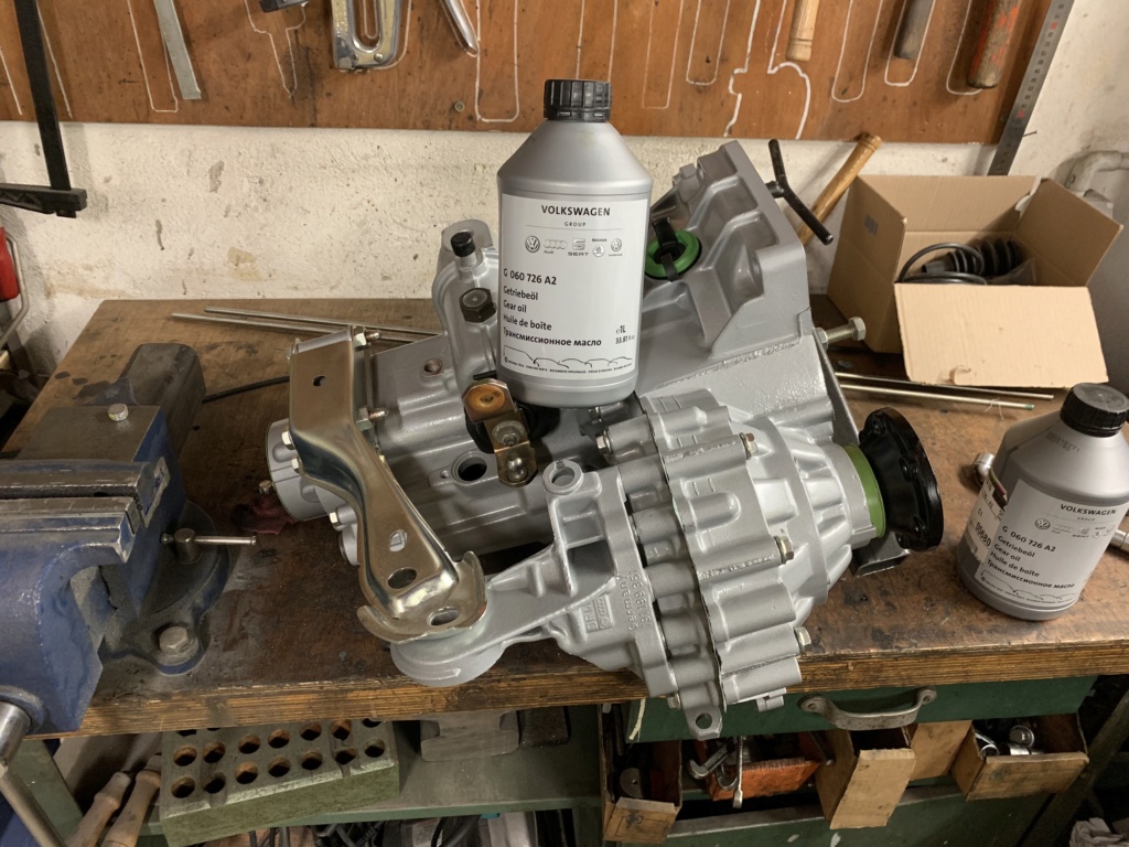

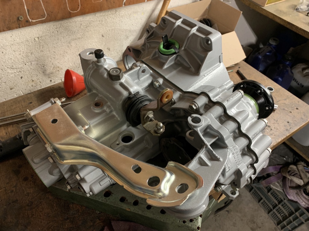

Voila des photos de la boite finalement terminée, remplie avec la bonne ref d'huile de boite VW !
Montage à venir, hâte de voir le rendu !

J'appréhendais aussi mais finalement le boulot est pas plus compliqué que de refaire un moteur. Pour l'outillage, j'ai acheté pour l'occasion une malette d'extracteur "No name" sur Amazon, et c'est suffisant pour faire la plupart des choses. Bien entendu il faut quasi obligatoire une presse en complément pour travailler proprement.
La réelle difficulté c'est d'extraire la cage du roulement d'arbre secondaire qui est dans un trou borgne du carter de la boite. Il faut vraiment l'outil spécial de chez VW, d'autant plus qu'il faut démonter proprement la cage du roulement neuf pour faire la précontrainte.
Pour commander sur BrokeVW je l'ai simplement contacté par mail, je lui ai dit quel type de resto je voulais faire et il m'a fourni tout le nécessaire. C'est plus cher que les kits sur Ebay mais tu as tout ce qu'il faut, tous les circlips sont neufs etc.

Dans le cas de la boite que j'ai récupéré le roulement d'arbre secondaire était vraiment HS, mais c'est vrai que je ne connais ni le kilométrage ni l'utilisation...
