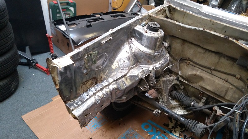

En trente ans d'expertises je peux vous dire que j'en ai vu des dégâts dus à la corrosion.
Mais une jupe avant dans un tel état...c'est un record.
Bravo pour la remise en forme de ta 2eme. Avec comme tu le dis, beaucoup de boulot.

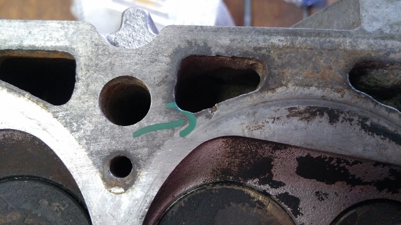

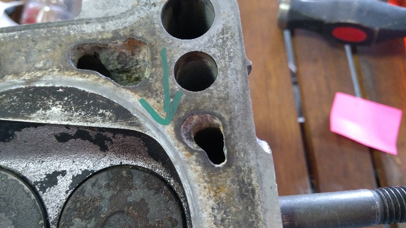

Mauvaise surprise lors de la remise à neuf de la culasse :(

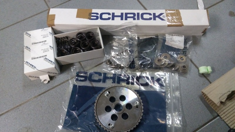

Sinon aujourd'hui j'ai reçu ceci
Demain je vais tenter de faire souder la culasse en espérant ne pas avoir de bulles et de nouveaux trous lors du surfaçage... Je croise les doigts.

Slt combien de degrés ton arbre à came ?
CruzeN
Messages : 93
Enregistré le : jeu. 12 juin 2014 11:50
Re: Restauration de ma 2eme GTI, avec beaucoup de boulot !
Message par CruzeN »
C'est un 276 :)

Bonjour à tous :)
La culasse est réparée, toutes les pièces sont arrivées.
Il ne reste plus qu'à remonter ce moteur :)

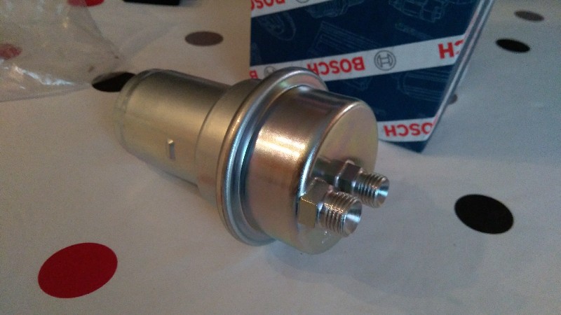

C'est en pause pour le moment, on attend pour la carrosserie... Sinon le k-jetronic est refait à neuf, moteur pareil.
L'intérieur est prêt, l'extérieur aussi, il ne reste plus que ce toit et face avant :)

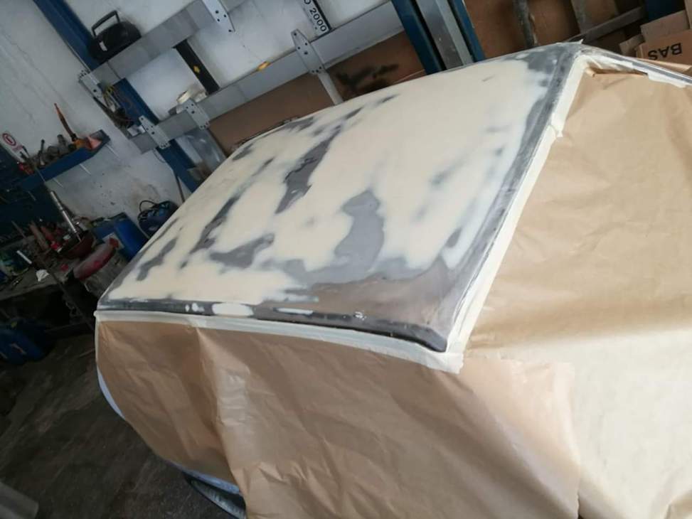

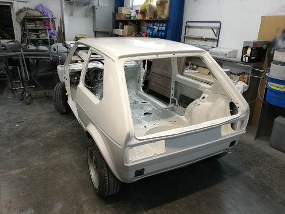

Bonjour à tous.
Toit réparé et peinture terminée, bientôt le remontage
