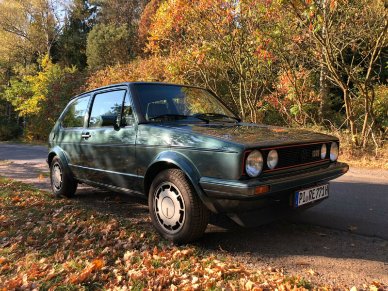

Bils :Frank Weiss sur golf1-ig.de possède une trophy
La mienne est une Pirelli de 8/1983.
Voici une Pirelli de 9/1983:
