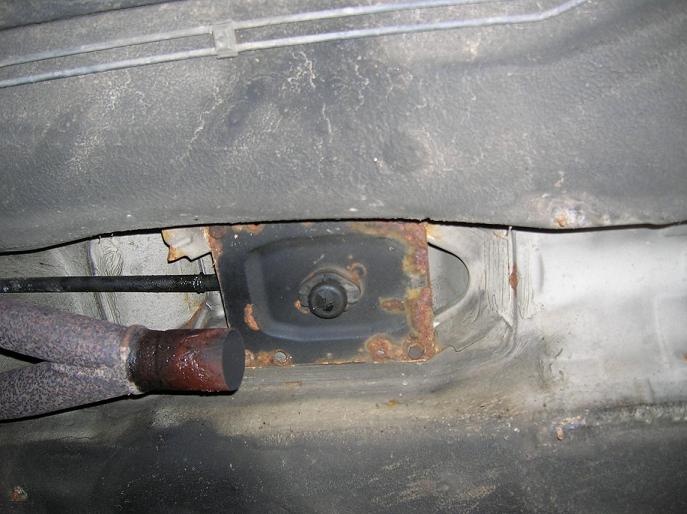

Oui, pour changer ça, il faut déposer la ligne d'échappement, la protection calorifuge et désacoupler la tringle de la commande de vitesse.
ensuite, le tout descend par le dessous.

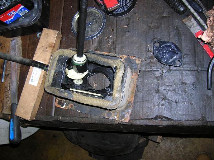

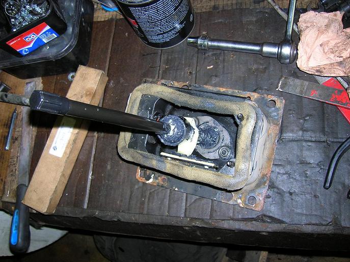

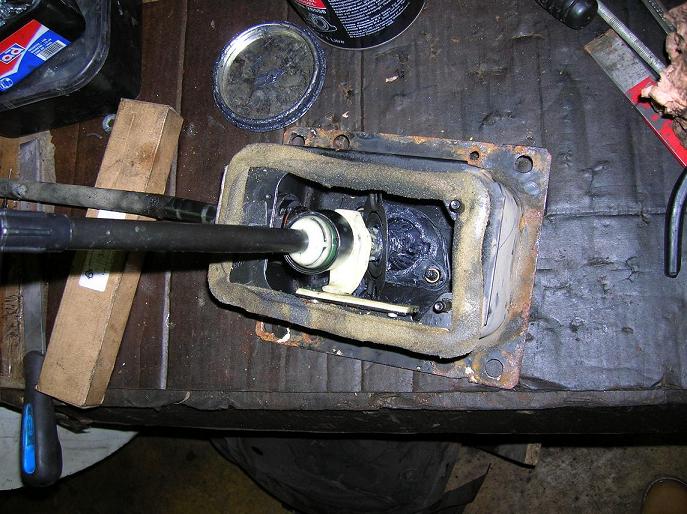

Re: [golf GTI 16 KR] besoin de conseil boite de vitesse
désacoupler la tringlerie à ce niveau
déposer la ligne et la protection
dévisser le boitier par l'intérieur et le déposer
dévisser les 2 écrous de la plaque de maintien et mettre le levier sur le coté pour sortir le boitier du fond
remettre le neuf, en graissant bien
remettre la plaque de maintien
et tout reposer dans l'autre sens !

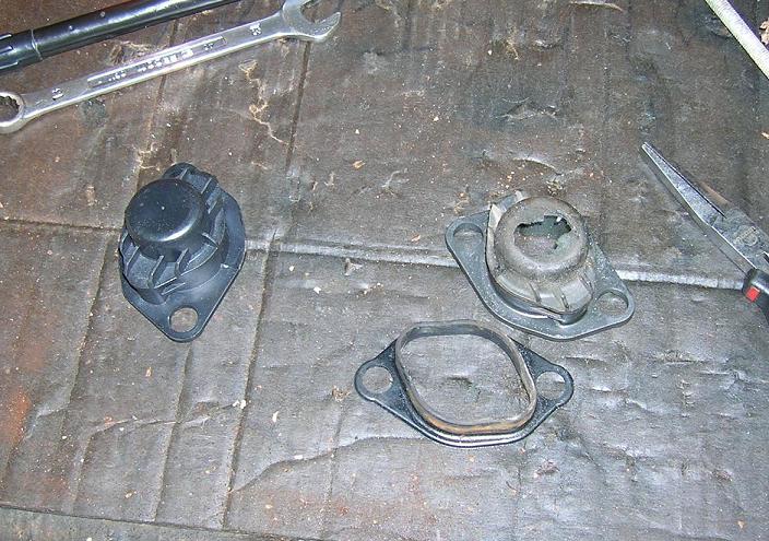

le vieux et le neuf.
j'ai aussi changer le palier

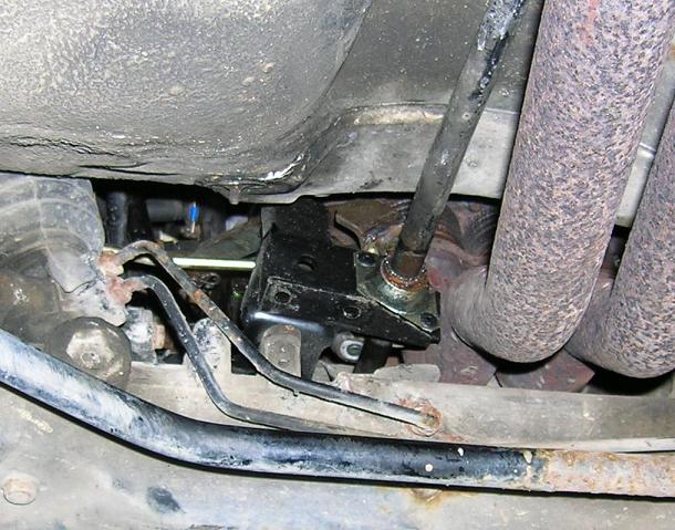

je me décide à m'attaquer à la tringlerie de boite, je commence à bien me rancarder sur le sujet, un chantier bien pensé est à moitier réalisé !!
Francky m'a transmi un excellent tuto, plus les conseil de Ray, je devrait être au top, pour autant j'ai quand même besoin de votre aide...
depuis que j'ai la voiture (3 ans) je n'ai pas d'étage pour la marche arriere, et j'ai depuis peu beaucoup de mal à chaud à trouver la 5eme et ne pas repasser en 3, donc il faut que je m'en occupe...

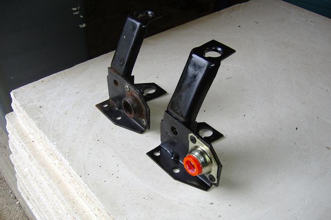

voici les piéces que m'avais filer l'ancien proprio, du VW...
je pense néanmoins qu'il va m'en manquer..notamment la tringlerie coté moteur...d'ailleur c'est quoi cet espece de piéce ovale, je n'ai pas cette piece sur les tuto...
je voudrais bien nétoyer avant de me lancer..c'est hyper crade..comment feriez vous ?? karcher ??? j'ai toujours un peu peur d'utiliser cela mais bon...décapfour avant ???
essence ???
d'ailleur penser vous que j'ai une fuite quelque part pour qu'il y ai autant d'huile ??? merci pour vos conseils !

Tu as l'outil VW 3104 dont je parle dans le tuto ? Il te permettrait de bien régler ton levier de vitesse en position neutre, peut-être que ton absence de marche arrière provient d'un mauvais réglage du levier :bizarre: une vidange de la boîte peut aider. On m'a parlé de la Castrol Syntrans en 75W90, il faut que je la teste à l'occasion :D
Il n'y a pas trop de jeu au final, et il n'y a pas d'absence de marche arrière. C'est juste le levier qui ne remonte pas assez pour s'appuyer sur la butée. Le levier est également trop à droite, ce qui peut empêcher de bien trouver la 5ième.

Sur une golf 2, 90% des problèmes de changements de vitesse proviennent d'une tringlerie en mauvais état qui a pris du jeux.
Il te faut changer tout ce qui se trouve devant, donc coté boite et la rotule rouge. Mais également ce qui se situe au niveau du levier sous le soufflet. Tu a un boitié qui sort par le bas, où il y a également une rotule, qui se trouve chez mecatechnic si jamais avec la plaque blanche (celle avec laquelle tu cale l'outil de mesure) qui sert a guider la marche arrière (bouffé sur ma 16s avec la rotule également qui c'est décomposé).
Mais je pense que pour remettre en état ce boitier il te faut le sortir et pour le sortir tu a l’échappement qui gène...
Enfin au remontage utilise une bonne graisse.

je confirme une bague usée ( celle qui est orange ) rendait la 5 délicate a passer :P
