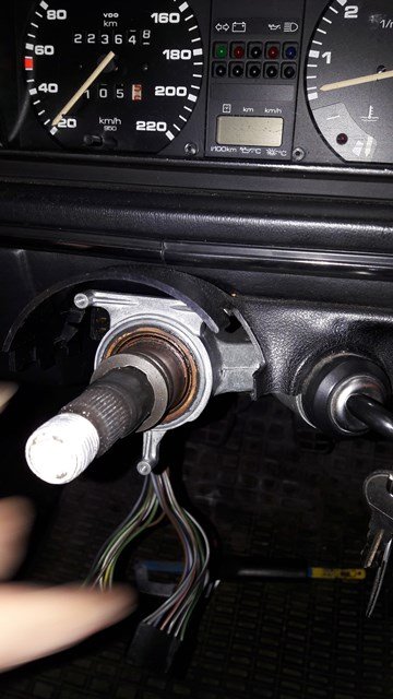

Après avoir viré le volant et les commodos (débrancher les contacts électriques et gaffe au plastique !) on voit le haut de la colonne avec la Rondelle de calage (N90182401) qui maintien le ressort comprimé :

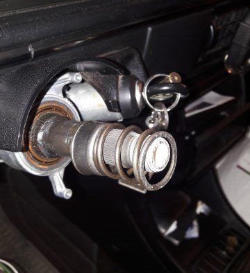

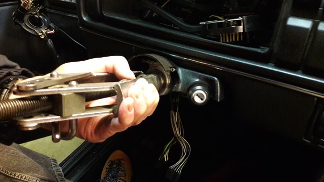

Pour retirer la rondelle, soit à la barbare en tapant dessus avec tournevis et marteau, ou à l’extracteur (quand on arrive à le placer, pas évident avec le ressort) :

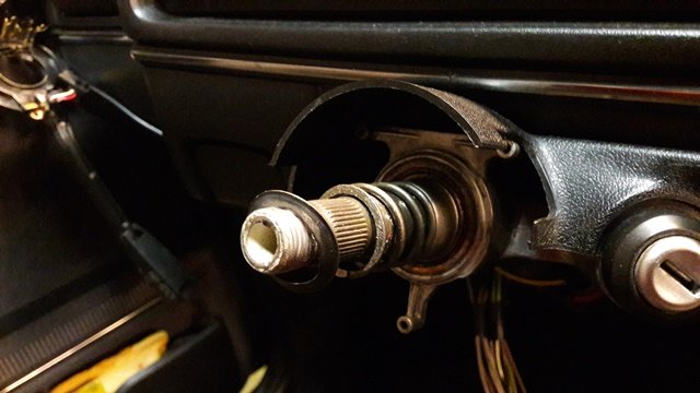

Une fois extraite ça donne ça :

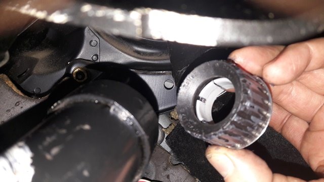

On voit la rondelle de calage (N90182401), le ressort, la bague d’appui (811419341D) puis dans le roulement du neiman, le haut de la bague de contact (811419548B) :

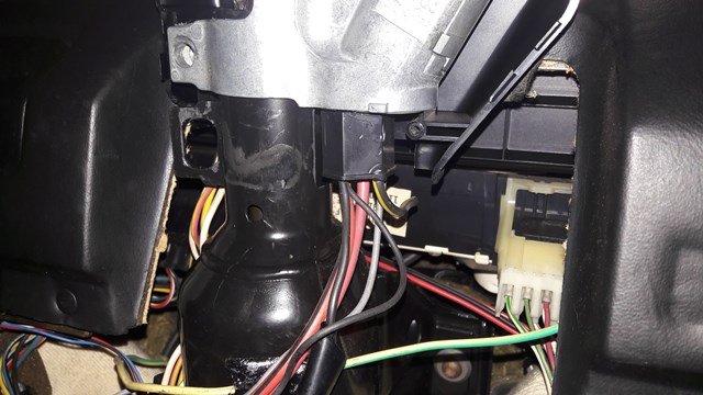

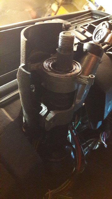

Reste à virer le neiman (vis dessous sur le côté gauche) :
On dégage alors le neiman et le cache plastique :
On voit alors Bague de contact (811419548B) et le haut du tube enveloppe :

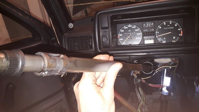

Après avoir enlevé la vis de la noix en bas de colonne, on peut alors retirer la colonne sans démonter le tube (tenu par des vis à tête avec rupture)
, et changer les 3 pièces précédemment citées (cf page précédente) :
- Palier bas de colonne (171419517B)
- Bague d’appui (811419341D)
- Bague de contact (811419548B)
- Rondelle de calage (N90182401)
Le palier bas se change facilement par le bas du tube.

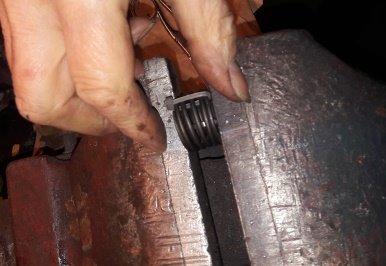

Lors du remontage du fait que la colonne se rétracte (constituée de 2 tubes coulissant l’un dans l’autre, il n’est pas possible de comprimer le ressort par la rondelle en poussant l’ensemble avec le volant comme indiqué dans certains tuto sur le web.
Comme astuce on a comprimé le ressort dans l’étau, puis maintenu avec un serflex plastique.
On peut alors positionner le ressort suffisamment loin sur la colonne pour ensuite positionner le volant et attraper le pas de vis de la colonne avec l’écrou de serrage du volant. Après serrage, la rondelle est en place, reste ensuite à couper le serflex du ressort.

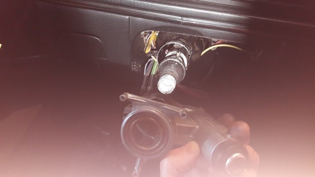

Changement du neiman :
Commande d’un bloc neiman neuf cette fois... Il n’est plus dispo chez VAG, j’ai pris celui de méca. Et rebelotte pour le démontage, depuis le début ( mais uniquement le haut de la colonne).
Une fois le bloc neiman enlevé, il faut récupérer le contacteur (maintenu par une petite vis) pour le mettre sur le nouveau :
Puis au tour de l’ancien barillet. Pour cela, pas d’autre solution que percer un trou à la perceuse dans le bloc neiman afin de pouvoir pousser la bride ressort qui maintien le barillet dans sa gorge.
Même en repérant, la position de perçage n’est pas très précise. Du coup on l’a fait en préventif sur le nouveau (plus facile sans le barillet en place). Bien nous en a pris car après remontage, on s’est rendu compte que le barillet n’avait guère apprécié l’opération ; la clef tournait très mal et pas assez pour déclencher le contacteur… Et merd# !ù@ je fais comment pour rentrer !
Redémontage… et à force d’huile de coude, j’ai pu repartir, mais le fonctionnement capricieux du barillet, m’a décidé pour plus de prudence à le changer (36 ans quand même le pépère…).
