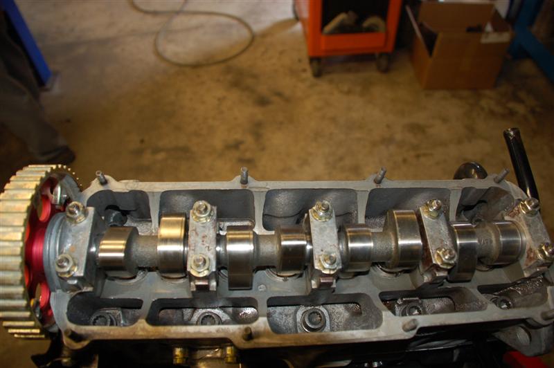

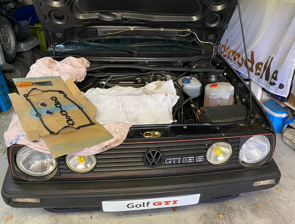

Ivan a écrit : sam. 19 sept. 2020 22:03 Hello, je ne monte pas le couvre culasse (y a pas de culbuteurs :mrgeen: ) avec de la pate. Un joint neuf, un bon serrage et hop!
Mais ça peut se faire, certains le font.
Et comme il n'y a pas trop de contraintes de ce côté là du moteur, n'importe quelle pate d'étanchéité de bonne facture peut faire l'affaire. Il faut juste ne pas en mettre trop.
Pour le nettoyage, chiffon et huile de coude.

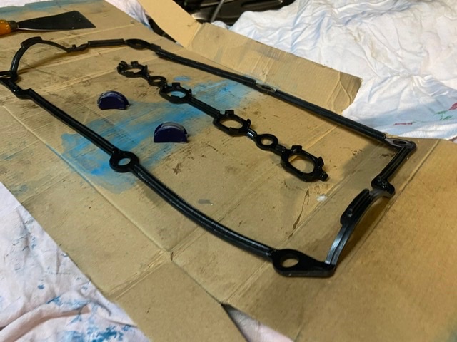

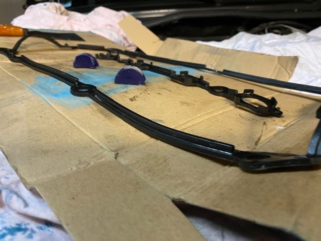

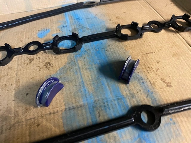

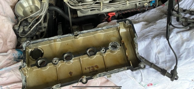

Comme on peut voir, le joint a été posé avec de la pâte dessus et dessous ! 🤷🏽‍♂️😡👎
Je suis nul en mécanique, mais j'ai toujours entendu dire qu'on ne mettait de la pâte à joints que d'un côté. Non ?

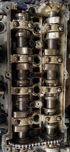

J'ai découvert en démontant, que ce n'est un joint plat comme sur le 1600 GLI ou le 1800 bel air 90 ch !!! 😱🥴
J'ai réussi au bout d'une heure de temps, à enlever la pâte .. pas évident sans abîmer le joint😉
Par contre sur les demi-ronds bleus, la pâte ne part pas, elle est collé ... ce n'est vraiment pas top ! 🤨🧐👎
En plus, il semblerait qu'un demi-rond ait été mal positionné, car ll est tout tordu ... pas cool pour bien étancher !🤔🥴👎
A chaque dépose, vous changez les joints ou vous remettez l'ancien s'il est super état ?🧐

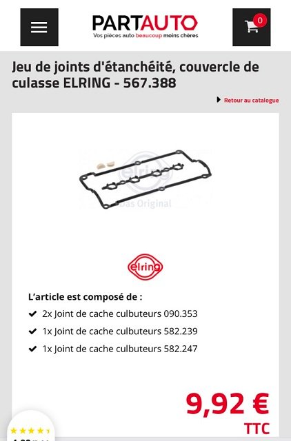

Commande en prévision :
Erling (kit des 4 joints) :
Un peu de pâte noire pour le joint et pour les paliers d'arbres à cames
Reste plus que le joint de la pipe d'admission en 43 :

A ta place je changerais tout : le joint et les deux demi-lunes. C'est ce que j'ai fait sur la mienne. Je remplace l'ensemble, c'est fait et ce qui est fait n'est plus à faire ! Ou tu peux remonter les demi-lunes. Maintenant que tu sais déposer un couve-culasse, tu pourrais aisément recommencer si ça fuyait à nouveau :wink:
J'ai donné à voir le côté ingénu à la page précédente, mais c'est mon approche des choses. Il ne faut pas remplacer à l'aveuglette, mais si on a la possibilité dans la foulée de remplacer préventivement des éléments susceptibles de lâcher à court voire moyen terme, alors pourquoi se priver ? La voiture n'en sera que fiabilisée. C'est d'autant plus vrai pour une voiture qui roule quotidiennement et ça évite d'être (encore plus souvent) les mains dans le moteur. J'étais tombé en panne une fois comme ça pour une bêtise dans un tunnel, un soir de victoire de l'Algérie au foot. Sacrée nuit blanche, sacrés souvenirs :up:
EDIT : je viens de voir ton dernier message. Est-ce que tu as des ratés à l'allumage, parfois quelques toussotements, du vert-de-gris au niveau de tes connecteurs ? Si non j'éviterais pour le moment, et si les problèmes persistaient alors je l'envisagerai... Pareil pour la pompe de lave-glace. Je ne la remplacerais que si vraiment faible, je me méfie beaucoup de la qualité de la seconde monte sur ce genre d'accessoires, et encore plus concernant ces marques génériques.
Fr@nky a écrit : dim. 20 sept. 2020 00:13 Je change !
C'est prévu, si tu regardes mon précédent post, je commande le kit joints comprenant :
- 2 demi-rond d'arbres à cames
- 1 joint culbuteur
- 1 joint couvre-culasse

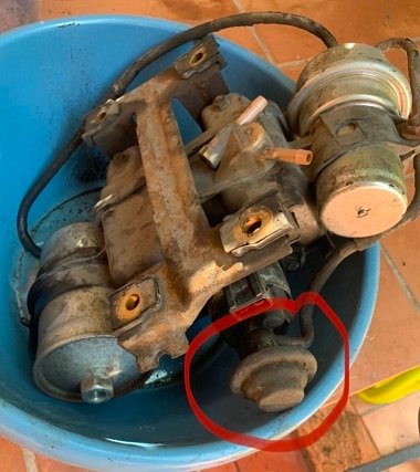

Je n'ai pas de ratés à l'allumage ni de toussotements en roulant.

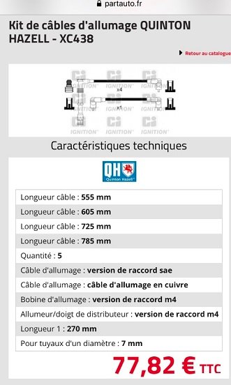

A contrario, j'ai deux fils d'allumage qui montre des signes de faiblesse (vert de gris, amorçage, ...) dont celui qui va de l'allumeur à la bobine
Je pensais qu'on pouvait les acheter à l'unité, je n'ai pas réussi à trouver où un ou deux fils.
Je vais donc remplacer les 5 fils.
Il me semble que c'est nécessaire à faire avant de m'occuper du circuit à carburant (accumulateur de pression, pompe à essence, ...)

-> là dessus, je suis d'accord avec Fr@nky, il faut changer le joint, même si à priori, ton soucis vient plutôt d'un surplus de pate à joint.
-> pour la pompe, je préconiserai (vraiment beaucoup) de monter de l'occasion (et d'éviter ce type de marque générique, comme l'a poliment fait remarquer Yves-Laurent).
-> serrage faible, à 1.0 / 1.5 dNm

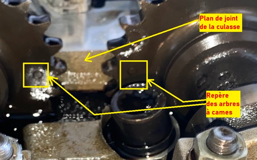

Question subsidiaire, elle a combien de flèche ta chaîne de distribution? (et rappeler ton kilométrage).

Elle a combien de flèche ta chaîne de distribution?

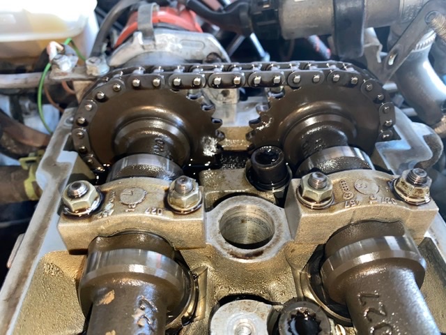

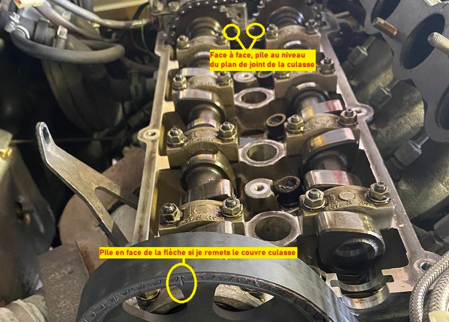

J'ai compris qu'après avoir mis le moteur au PMH,
Ensuite, il a fait tourner le vilebrequin deux tours pour vérifier que la flèche sur la poulie d'arbres à cames correspondait avec la flèche sur le couvre culasse et que la poulie du vilebrequin s'arrêtée au repère prévu à cet effet ... ce fut le cas (voir post du mardi 25 août 2020 18:51). :wink:
VW Golf 2 GTI 16S . PHOTO93.jpg (147.55 Kio) Vu 3828 fois
Par contre toi, tu me parles de flèches sur la chaîne de distribution : :shock: je ne voyais pas ce que tu voulais dire, sachant que l'on n'a pas déposé le couvre culasse, lorsqu'on a remplacé toutes les courroies et surtout que la distribution est à courroie sur le 1871 cm3 16 Valves. :herbe:
Après si tu parles de la chaîne de commande des deux arbres à cames, je te confirme que les deux repères sont face à face, pile au niveau du plan de joint de la culasse. :bizarre: :up:
VW Golf 2 GTI 16S . PHOTO94.jpg (104.53 Kio) Vu 3828 fois
Je vais commander les pièces qu'il me faut demain .... j'espère les avoir en fin de semaine, voire en début de la semaine suivante.
En attendant, je roule en Zoë :triste: :peur: .... chut, faut pas le dire :honte: .... voiture de fonction :ouarg:
Le pire, elle a toujours des problèmes .... elle a 12000 kms, elle a été au moins 15 fois au garage avec un échange standard du moteur électrique. Là depuis deux jours, le GPS ne fonctionne plus, la batterie se met en mode sauvegarde avec 70 kms d'autonomie ... bref, c'est Renault, ça vaut les Renault d'avant ... à savoir rien !!! :ouarg:
Alors, t'as pas non plus de culbuteurs sur tes 1600, juste des poussoirs mécaniques, mais toujours un arbre à came en tête (au dessus).
Pour la flèche, je ne parlais pas de repères (il y a 2 ronds pour les synchroniser), mais de la tension de la chaîne. En effet, c'est quelque chose que tu peux contrôler pendant que le couvre culasse est déposé!

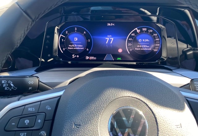

Pour ma part, j'avoue que je suis surpris ... sur des trajets assez longs (nationales, autoroute), respect de la limitation à 10/15 km/h .... (bien entendu plus bas :herbe: :vroum: ) je suis à 7.1 de consommation avec le MFA. J'ai fait le plein à raz bord, pour vérifier, je suis à 7.31 litres au cent .... honnêtement, je m'attendais à une consommation réelle autour de 8.5 litres. Très surpris.
Sur les trajets quotidiens, petits trajets, très peu de ville, des virages qui arrivent un peu trop vite parfois, des accélérations dûes à une pédale qui s'enfonce un peu trop vite :triste: :portnawak: :hourra: ...bref, une conduite raisonnable d'un GTIiste :herbe: , je suis avec le MFA, à 8.2 litres .... j'ai fait le plein hier (j'ai l'impression que je fais le plein tout le temps sur cette bagnole :mouais: :jmerend: ) je suis à 8.54 litres au cent ... tout le monde me disait qu'en jouant un peu, je serais à 10 litres .... bon, il est vrai que je fais quasiment pas de ville.
Par contre, je me suis retrouvé dans les bouchons à Bordeaux ... je regrette la boîte DSG et le Stop And Start, car le niveau de carburant descend très vite ... je pense que les 10 litres au cent, sont largement dépassés :Oh: :biensur:

Ivan a écrit : lun. 21 sept. 2020 13:55 Non. Effectivement, j'ai déjà vu cette pièce. Je ne sais pas exactement à quoi elle sert (complément de l'accumulateur?)
Il faudrait essayer d'avoir la référence pour en savoir plus.
Le clapet anti-retour est vissé sur la pompe. C'est là dessus qu'on enfile le raccord banjo. C'est livré avec une pompe neuve, mais ça peut se livrer neuf.
En général, il ne fonctionne plus lorsqu'il y a une crasse de bloquée dedans, et un bon nettoyage en appuyant sur la bille (avec un instrument pas trop dur) permet de résoudre le soucis. Mais le changer, c'est mieux :up:
Bref, quand vous changez vos pompes, mettez le côté clapet anti-retour, au cas[/color][/size][/i] ou :sage:
Je n'ai pas encore étudié le démontage du clapet, on peut le faire sans tout démonter ?
yannis a écrit : mar. 22 sept. 2020 13:18 Oui il est vissé au cul de la pompe principale, tu dépose la durite et tu y as accès !
Merci pour l'info, je vais le démonter ce week-end et le nettoyer.
Tu nettoies cela avec quoi ?
Ivan a écrit : mar. 22 sept. 2020 13:42 Maintenez bien le raccord lorsque vous débloquez la vis du raccord. Des fois, c'est rouillé, le raccord banjo tourne avec et casse... :sage:
Un peu de dégrippant en prévention, c'est pas plus mal.
Merci pour cette info non négligeable et que je vais appliquer dès demain, pour anticiper le démontage.

Concernant le filtre à essence, entre les deux crépines De pompe à essence, le filtre à essence, le petit filtre dans la vis du doseur distributeur, la petite grille sur le régulateur de réchauffement, je pense qu’il y a suffisamment de sécurité sur le circuit... pas utile d’en rajouter !
Yes David ne te tracasse pas pour ça, perso j'aurais dit un filtre enentrée de pompe principale, et encore... l'astuce existe sur G1 mais il ne semble pas qu'il y ait de pompe de gavage dans le réservoir donc pas de filtre non plus :bizarre: info à prendre avec des pincettes, je ne sais pas bien comment est conçu le système sur Golf 1.
J'ai fait le plein ce midi : 8,47l/100 km de moyenne ! C'est dans la norme pour moi, pour des trajets majoritairement autoroutiers et urbains, bouchons franciliens en heure de pointe... j'oscille la plupart du temps entre 7,8 et 8,5.
La photo de Yannis montre l'ensemble réservoir tampon devant la roue arrière droite, comprenant le réservoir, la pompe principale au centre, l'accumulateur de pression à droite et à sa gauche le filtre à carburant ! Il est sous la caisse sur les G2. Pour regarder ton clapet anti-retour tu dévisses la membrane entourée sur la photo avec une clé de... 17 ? tout en maintenant immobile le raccord banjo pris entre la membrane et la pompe.
Tu auras ensuite accès au clapet anti-retour, à dévisser. A faire tremper une bonne nuit dans... du white spirit ? De l'acétone ? Faire à mon avis jouer la bille pendant que le clapet trempe pour le dégripper si bloqué, et surtout bien sécher après.
