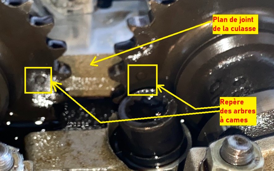

J'ai compris qu'après avoir mis le moteur au PMH,
Ensuite, il a fait tourner le vilebrequin deux tours pour vérifier que la flèche sur la poulie d'arbres à cames correspondait avec la flèche sur le couvre culasse et que la poulie du vilebrequin s'arrêtée au repère prévu à cet effet ... ce fut le cas (voir post du mardi 25 août 2020 18:51). :wink:
VW Golf 2 GTI 16S . PHOTO93.jpg (147.55 Kio) Vu 3534 fois
Par contre toi, tu me parles de flèches sur la chaîne de distribution : :shock: je ne voyais pas ce que tu voulais dire, sachant que l'on n'a pas déposé le couvre culasse, lorsqu'on a remplacé toutes les courroies et surtout que la distribution est à courroie sur le 1871 cm3 16 Valves. :herbe:
Après si tu parles de la chaîne de commande des deux arbres à cames, je te confirme que les deux repères sont face à face, pile au niveau du plan de joint de la culasse. :bizarre: :up:
VW Golf 2 GTI 16S . PHOTO94.jpg (104.53 Kio) Vu 3534 fois

Alors, t'as pas non plus de culbuteurs sur tes 1600, juste des poussoirs mécaniques, mais toujours un arbre à came en tête (au dessus).
Pour la flèche, je ne parlais pas de repères (il y a 2 ronds pour les synchroniser), mais de la tension de la chaîne. En effet, c'est quelque chose que tu peux contrôler pendant que le couvre culasse est déposé!
