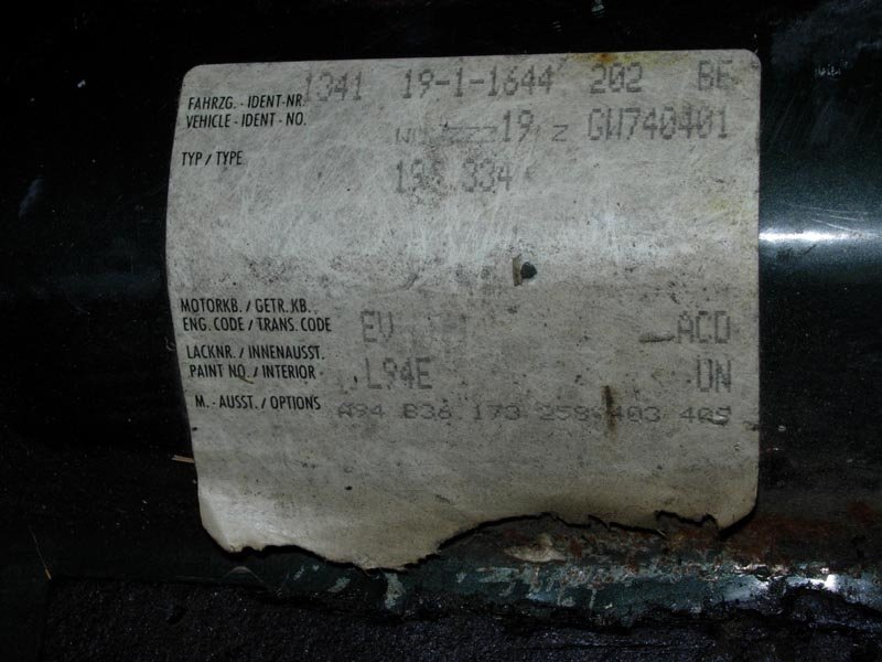

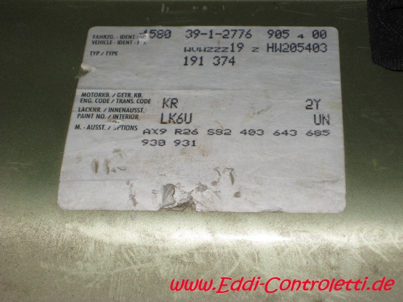

Mise à jour recherche définition de l'étiquette de coffre :
ça se précise :woohoo:
1 => Date du bon de commande. Le mois de décembre (12) et à la semaine (52) Faux
2 => Le 191 identifie une Golf II phase 1. Le 374 correspond aux 3 portes Faux
3 => Dénomination moteur du 1781 cm3 16 soupapes de 139 ch
4 => Couleur : noir métal
5 => logos à la place des clignotants latérauxFaux
6 => Sellerie cuir noir
7 => ???
8 => Appuie-têtes avant
9 => Antibrouillard arrière
10 => Direction assistée hydraulique
11 => Banquette arrière 1/3 2/3
12 => Sellerie cuir
13 => Boîtes 5 vitesses sport
14 => WVW signifie usine Volswagen, ZZZ = caractère libre, 19 correspond à Golf II
15 => Z = caractère libre
16 => le H veut dire l'année du millésime : 1987. Le W correspond à l'usine de Wolsfburg
17 => Code de la châine de montage en usine pour la journée de fabrication Faux
18 => ème modèle sortie de la chaine
19 => Destination : France
20 => Code importateur (VAG FRANCE 02600 Villers Cotterêts)
21 => Produite le mardi de la 10ème semaine

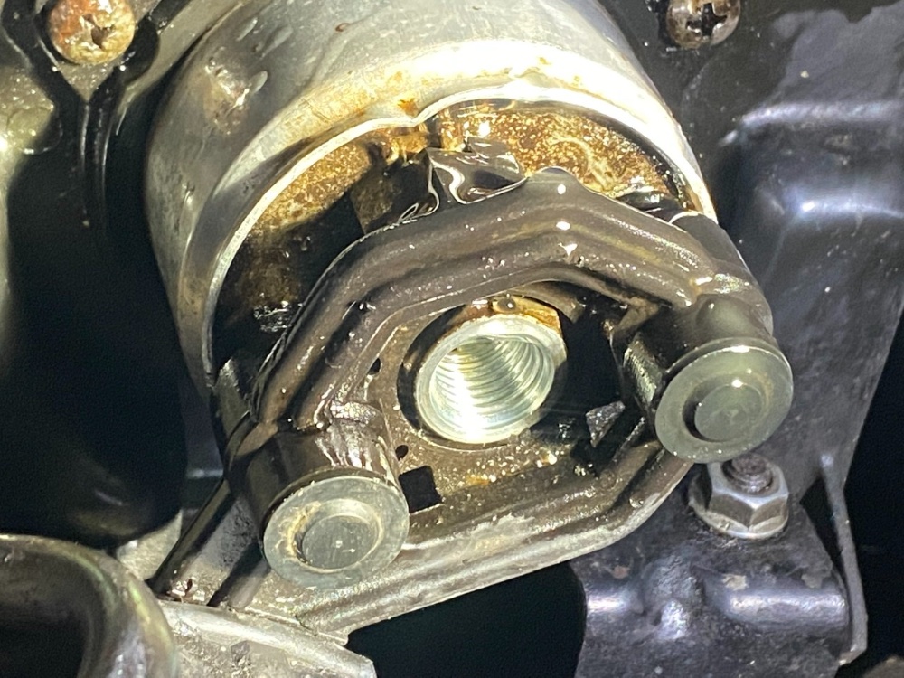

Fuite au niveau de la pompe
Normalement pas de joint selon Etka
Yannis, deux joints pour l'ensemble👍
Yvan, trois joints👍
Pour Daniel33, il faut un joint au niveau de la portée (pompe, clapet anti-retour
Re-nettoyage portée, mise en place de 3 joints ... et ça fuit ! 🥴
Re: [David33] VW Golf 2 GTI 16S (03/87) => Au delà du plaisir
Il n'y a pas le détail pompe / clapet anti retour.
Il faut peut être juste serrer un peu plus. Il y a pas mal de pression, et cela demande un serrage assez marqué. Difficile de te convertir ça en force de serrage... quelque chose comme 30N.m?

A cela, aujourd'hui, à nouveau détection d'une fuite à la pompe à essence. :o :shock: :twisted:
Au début, mauvais comme je suis, j'en ai déduit que c'était au niveau du clapet anti-retour à carburant, que j'avais mal remonté.
Je rappelle, qu'Yvan conseillait 3 joints, Yannis et d'autres en ont mis deux ... Etka en affiche que deux ... j'ai vu qu'au niveau du clapet, il y avait comme un cône, j'ai donc pensé que deux joints étaient amplement suffisants. :idea: :bizarre: Sachant qu'Yvan m'avait conseillé le remplacement du clapet. :wink:
Daniel33 a regardé la portée du clapet côté pompe ... pour lui un petit joint en cuivre serait le bienvenue.
Vu qu'il y a une fuite, son raisonnement conforte l'idée que c'est le seul moyen de solutionner cette fuite.
Avec Daniel33, on a décidé de re-démonter ce foutu clapet anti-retour ... Daniel33 peut le confirmer, je suis au top pour réaliser le travail de dépose et repose en un temps record :bravo: :lol:
- Débranchement électrique de la pompe de pré-alimentation
- Débranchement des durits au niveau du réservoir,
- Dépose du clapet anti-retour ...
... bref ... 4 fois cette semaine :portnawak:
Lors de la dépose, on décide de rajouter la rondelle cuivre au niveau de la portée "clapet/pompe à essence".
A nouveau cela fuit. :o :shock: :twisted:
Re-démontage :oops: :twisted: ... on nettoie encore mieux les portées du clapet, de la pompe, ... on change tous les joints ...ça fuit à nouveau :triste: :mouais:
On assèche tout au briquet :herbe: ... je déconne :lol: avec l'air du compresseur et l'on découvre qu'il y a de l'essence qui sort de la pompe à essence. La fuite se situe au niveau du sertissage.
En fait, mon boulot depuis le début n'était pas si mauvais que cela ! :P :lol:

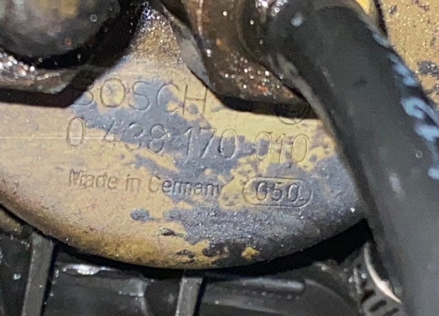

daniel 33 a écrit : jeu. 10 déc. 2020 23:33La grosse baisse de pression vient de l'accu, j'en suis certain, la merdouille qui est en place montre bien que l'accu devait fuire, donc merdouille pour éviter la fuite externe.
Il est clair, que la durit mise au niveau de la mise à l'air libre de l'accumulateur de pression, c'est à proscrire. :tefou:
Vous l'avez tous dit, si cette sale bidouille a été mise, cela veut dire que l'accumulateur de pression est fuyard, ou du moins sa membrane.
En effet, si cette dernière s'est déchirée, le carburant vient remplir la partie à l'air libre ... ce qui engendre une fuite de carburant lorsque la pompe à carburant débite. :portnawak:
Certains se demandent comment le mauvais mécano qui a fait cela, a réussi à fixer ce bout de durite avec ces deux colliers "serflex". :bizarre:
C'est très simple, mais vous amateurs de GTI full stocks, vous ne pouvez pas imaginer. :nontsstss: Non pas, un manque de connaissance de votre part, mais tout simplement parce que vous n'avez pas vos yeux posés sur l'accumulateur. :shock:
La raison est très simple, je l'ai montré à Daniel33. :shock: :ugeek: :evil: => L'accumulateur sur la Golf, n'est pas l'accumulateur prévu à l'origine :bide:
Voici la liste des accumulateurs pour les Golf 1 et Golf 2 GTI / GTI 16S :
Si on regarde le sommaire de ma présentation en page 1, vous voyez que page 15, j'ai mis la référence de mon accumulateur en photo :
Oui, oui, vous avez bien lu, celui sur ma GTI 16S est référencé : 0 438 170 010
Vous pouvez chercher, cela n'existe pas chez Bosch pour la Golf. :nontsstss:
A cela, Bosch a inventé deux types de mise à l'air libre sur les accumulateurs Bosch.
1/ Une petit vis fissuré sur toute la longueur (comme c'est le cas sur les Golf 1 et Golf 2 GTi)
2/ Une véritable sortie droite ou coudée
L'illustration ci-dessous démontre bien, les deux versions :
Un nouvel accumulateur va être commandé d'ici quelques jours.
Reste à savoir pourquoi il y a trois références Bosch pour la Golf II GTI 16S ? :ugeek:
- 0 438 170 027
- 0 438 170 042
- 0 438 170 052
Si vous savez, cela m'intéresse. :bizarre: Merci d'avance. :up:
Je sais qu'il existe plusieurs capacités pour les accumulateurs. 20cc ou 40cc.
Sur ma GTI 16S, il faut une grand capacité, donc un 40cc. :biensur:
