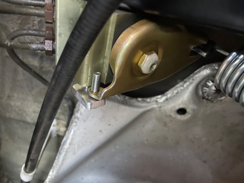

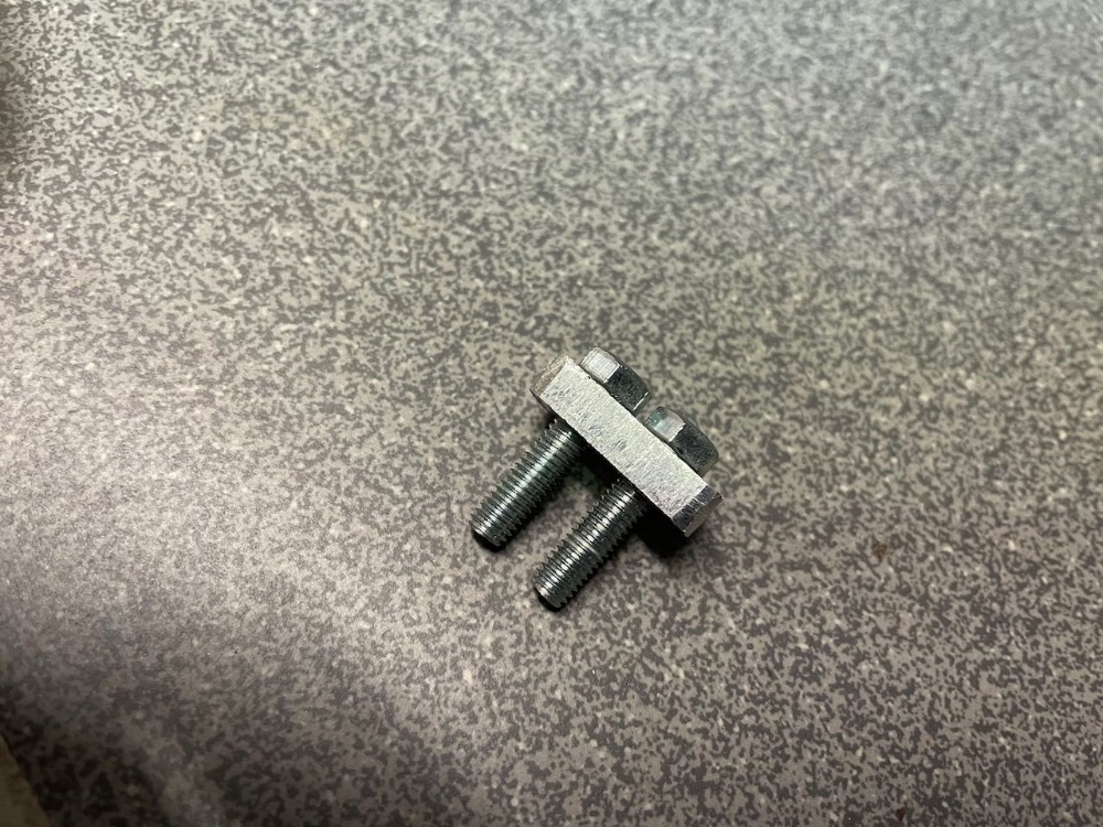

Un petit déterrage
Depuis la réfection de mon freinage, je retombe sur le même souci (que je n'avais pas pris le temps de finaliser, il y a bientôt... 6 ans... je vous rassure la voiture n'a quasiment pas roulé)
Comme certains l'ont écrit, les étriers arrières peuvent être pénibles à purger. Je pense qu'ils ont du mal à se remplir (lorsqu'ils ont été démontés on changés, comme il y a 6 ans et aujourd'hui).
Le répartiteur peut aussi être en cause.
Donc j'ai créé un petit outil pour le forcer en position ouverte.
Ensuite, purge avec le purgeur automatique fait maison (bouchon de bocal percé, relié à la roue à 1,5 bar), et un clapet antiretour en sortie, ce qui me permet de cumuler la purge auto avec la purge au pied.
Une fois terminés mes étriers arrière, la pédale s'enfonce beaucoup moins loin. Tout semble être redevenu normal

C'est un bon déterrage. J'étais passé à côté du sujet et il est fort intéressant. Je me suis aussi acheté un de ces systèmes de purge à brancher sur la roue.
En premier essai voiture sur la chandelle j'ai constaté que rien ou presque ne sortait a l'arrière... Je place les chandelles sous les moyeux pour simuler un appui. Ça marche pas mal mais je termine toujours au pied.
Ton outil semble être une bonne alternative
Même comme ça tu notes une amélioration en purgeant au pied ?
