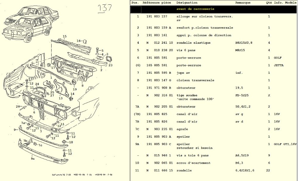

Hello à tous
Je suis à la recherche d'un éclaté ou shéma de montage du spoiler avant (petit modèle pour petit pare choc).c'est une gti 87.
Je pense m'être mélangé les différents prisonniers.
C'est la fixation au niveau des ailes qui pose problème. :bizarre:
Sinon bonnes fêtes de pâques à vous tous.
Re: fixation spoiler avant
En espérant que ça puisse t'aider:

Merci c'est ce que je cherchais. :up:
