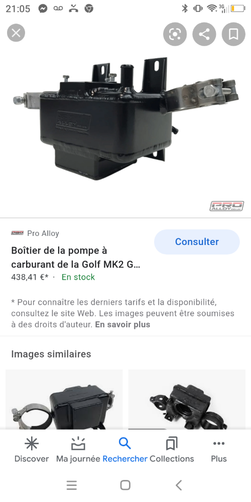

Messages : 5896
Re: Support pompe à essence
Sur le net, il existe ceci chez pro alloy en angletterre
