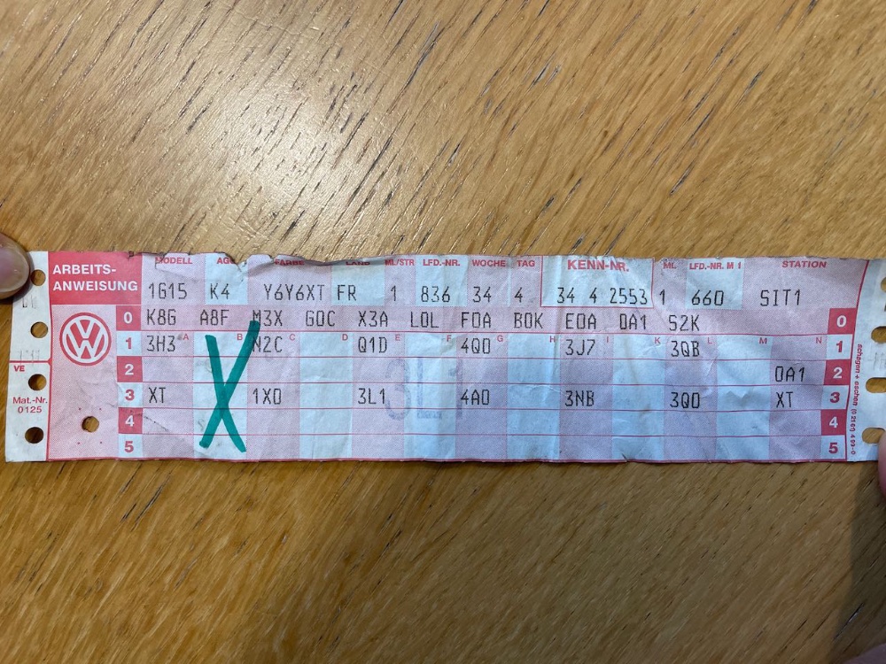

Définition de l'étiquette de coffre :
ça se précise :woohoo:
1 => Date du bon de commande. Le mois de décembre (12) et à la semaine (52)
2 => Le 191 identifie une Golf II phase 1. Le 374 correspond aux 3 portes
3 => Dénomination moteur du 1781 cm3 16 soupapes de 139 ch
4 => Couleur : noir métal
5 => logos à la place des clignotants latéraux
6 => Sellerie cuir noir
7 => ???
8 => Appuie-têtes avant
9 => Antibrouillard arrière
10 => Direction assistée hydraulique
11 => Banquette arrière 1/3 2/3
12 => Sellerie cuir
13 => Boîtes 5 vitesses sport
14 => WVW signifie usine Volswagen, ZZZ = caractère libre, 19 correspond à Golf II
15 => Z = caractère libre
16 => le H veut dire l'année du millésime : 1987. Le W correspond à l'usine de Wolsfburg
17 => Code de la châine de montage en usine pour la journée de fabrication
18 => ème modèle sortie de la chaine
19 => Destination : France
20 => Code importateur (VAG FRANCE 02600 Villers Cotterêts)
21 => Produite le mardi de la 10ème semaine
Pour les points 20 et 21 :
J'ai donc cherché les codes pour les GTI /GTI 16S et G60. Pour l'instant, j'en suis là :
012 => Surveillance des gaz d'échappement
020 => Compteur de vitesse avec comptage journalier du kilométrage
022 => Phares à faisceau scellé
034 => Ressort hélicoïdal arrière renforcé
046 => Clignotants latéraux
050 => Lampe témoin pour double circuit de frein et frein à main
061 => Compteur de vitesse en MPH et affichage de la température en degrés Fahrenheit (version volant à droite)
062 => version Suède
078 => Revêtements en similicuir au lieu du tissu
082 => Support pour kit de premiers secours
083 => Support triangle de signalisation
100 => Indicateur multifonctions sur le bloc compteur
103 => Amortisseur renforcé
110 => catalyseur sans régulation à partir du millésime 1988
123 => Déparasitage partiel spécial
124 => Ampoules de phare jaune
129 => Ceinture 3 points avec réglage en hauteur
130 => Ceinture centrale ventrale AR automatique
151 => Injection K-Jetronic
171 => Pneus 185 R14 à carcasse radiale
173 => Jantes en tôle 14 pouces
183 => Ceinture de sécurité abdominale, arrière, manuelle, centrale
184 => Ceintures 3 points à l'avant
186 => Ceintures de sécurité automatiques 3 points arrière droite et gauche
188 => Important du véhicule dans les climats chauds
193 => Conformité aux réglementations sur les gaz d'échappement et aux équipements électriques
197 => Batterie 12 Volts 45Ah
206 => Rétroviseur central intérieur jour/nuit
208 => Fonctionnement de la remorque
224 => Tapis de coffre
228 => Tableau de bord capitonné
230 => Plafond tendu des sièges avant et arrière
238 => Feux de jour
249 => Boîte automatique M 249 à 3 vitesses
250 => ??? GTI en boîte auto ???
258 => Appuie-têtes avant
261 => Rétroviseur extérieur plat réglable de l'intérieur côté passager
268 => Buse de lave-glaces chauffantes
283 => Compensateur de frein
288 => Système lave-phares avant
324 => ? Phares antibrouillard halogènes avec feux bleus
335 => Tuyau central d'échappement
340 => Siège et dossier chauffés électriquement à l'avant
341 => Verrouillage centralisé
352 => Régulateur de vitesse
376 => Moteur avec système d'épuration des gaz d'échappement K-JETRONIC 1,8Ltr. 82KW
390 => Jante alu ET 38 6J X14 H2
399 => Moteur à injection 4 cylindres KR
401 => Jante alu ET 38 6J X14 H2
403 => Jante tôle ET 38 6J X14 H2
408 => Jante alu ET 38 5,5J X13 H2
409 => Sièges avant sport
415 => Jante alu ET 45 5J X13 H2
416 => Volant sport en cuir 15-H-009412
430 => Pare-brise feuilleté teinté vert feuilleté
432 => Système antiblocage des freins ABS
433 => Pré-équipement pour 4 Haut-parleurs pour radio stéréo
437 => sieges avant sport "Recaro" avec réglage électrique en hauteur
439 => Sièges avants sports ''RECARO''
440 =>Pré-équipement pour 2 Haut-parleurs pour radio mono
442 => Jantes alu ET 38 VW Montréal 6J X14 H2
451 => Jante alu ET 38 5,5J X13 H2
451 => Jante alu ET 38 6J X14 H2
459 => ? Suspension -20mm
466 => Antibrouillard arrière
471 => Equipement sport
527 => Rétroviseur extérieur convexe, réglable de l'intérieur côté passager
528 => Rétroviseur extérieur convexe, côté passager
541 => Boîte 5 vitesses sport
556 => K-Jetronic injection 1,8Ltr.
559 => Préparation à l'installation ultérieure d'un système de climatisation
560 => Toit ouvrant à commande manuelle
561 => Fenêtre pivotante >> 15-K-035000
565 => Volant sport
568 => Vitrage athermique intégral vert avec pare-brise en verre feuilleté
571 => Feu antibrouillard arrière
572 => Avertisseur sonore 2-tons
573 => Climatisation
589 => Moteur à injection M 589 4 cylindres K-JETRONC 1,8Ltr. 82KW
590 => Console centrale
591 => Vide-poche sous tableau de bord côté passager
602 => Équipement de luxe
608 => version australienne
619 => Générateur triphasé 65A
621 => Alternateur 90 Ah
643 => Bac de rangement dans les portières avant
650 => Verin de capot hydraulique 15-L-000001
651 => Lève-glaces électriques.
652 => Relais lavage/balayage avec fonctionnement intermittent
656 => Direction assistée
657 => Direction assistée hydraulique
659 => Phares antibrouillard halogènes blancs/jaunes pour la France
675 => Compte-tours
685 => Banquette arrière 1/3 2/3
715 => Câblage antibrouillard arrière.
732 => Traitement anti-corrosion
738 => Moteur 82 kW avec K-Jetronic après juillet 1983
741 => ???
750 => Jantes alu Pirellu 9P en 14 pouces
773 => Climatisation manuelle
776 => Sans identification usine
791 => ? Adaptateur
799 => Suppression des filets rouges
816 => Tableau de bord Digifiz
915 => Suppression des logos
929 => Elargisseurs avant et arrière
930 => Rétroviseur extérieur convexe réglable de l'intérieur côté conducteur
931 => Rétroviseur extérieur plan réglable de l'intérieur côté passager
937 => Vitres verre clair non teinté
981 => Sellerie cuir
986 => Siège conducteur réglable en hauteur
989 => Sièges sans sièges sport
0A1 => carrosserie 3 portes
0A2 => carrosserie 5 portes
0NH => Monogrammes GTI
1AC => ABS
1C1 => antigel jusqu'à -25°C
1G6 => roue galette
1H1 => compensateur de freinage asservi à la charge du véhicule (4 personnes, bagages...)
1ME => volant 4 branches
1MG => direction assistée
2JB => pare-chocs standard
2JB => Pare-chocs couleur carrosserie avec bandes noires
3AD => rétroviseur droit (convexe) avec réglage intérieur
3YB => vide poche AV
3BC => rétroviseur gauche (plat) avec réglage intérieur
3D1 => console centrale
3KZ => ???
3L1 => siège gauche réglable en hauteur
3P1 => Trousse de secours et triangle de présignalisation.
3U1 => couvre coffre pliable
3YB => bacs de portières avant
8D4 => 4 haut parleurs
B04 => ???
B46 => logos à la place des clignotants latéraux
C1G => Jantes alu ET 38 VW Montréal 6J X14 H2
CPE => ???
G0C => boite manuelle 5 vitesses
GMA => ???
GPR => ???
HJG => ???
J0C => Batterie 22A (45Ah)
K8G => Hatchback
KF3 => Branchement attelage remorque
L0L => conduite à gauche
LJ3 => ???
MI1 => ???
M2E => 4 cylindres / essence / 1,781cc 16v 102kW
M50 => Lampe témoin pour double circuit de frein et frein à main
M67 => Batterie 54Ah
ND6 => ???
PRN => Tarifs modèles 1998 pré-numérotés
R26 => Radio "VW Gamma" Blaupunkt
U0C => Compteur en km/h et combiné avec montre
V0A => pneu sans marque spécifique
W86 => Identification Golf GTI 16S "Spéciale"
X3A => Destination France
Je sais que les lettres que l'on trouve devant correspond à des critères bien spécifiques chez Volkswagen AG.
B => ???
G => ???
H => ???
M => Equipement supplémentaire ou option
R => radio
S => offre spéciale
W => Combinaisons d'équipements
Z => Packs d'équipement.
Si vous pouviez m'aider à finaliser la liste, ce serait super sympa. MERCI D'AVANCE

Re: Etiquette de coffre et du carnet d'entretien : Etude détaillée
On va préciser 2 petites choses :
- L'étiquette est dans le coffre et dans le carnet d'entretien. Pour une raison que j'ignore, la première ligne n'est pas présente dans le carnet.
- Il y a 2 versions d'étiquettes. Ici c'est la première version, identique à celle qui est dans les Golf 1. Sur ma G2 châssis M (91), j'ai le seconde version (avec de nouveaux types de codes). Je ne sais pas quand le changement a eu lieu.
Perso, ce que j'ai en plus, absent ici :
- 1AF
- 5J1
- 4KC
- 4GF
- 3NB
- 1MB
- 8J1
- 8M1
- 8BH
- 8TC
- 8WE
- 8U0
- 1TB
Je pense que certains codes que l'on trouve dans ta liste font partie de l'autre étiquette "de construction", dissimulée sous la banquette arrière. Je prendrai une photo.
après un controle sur la match , j ai les codes W 86 , 715 , 776 , 791 , 799 , 816 et 930 qui sont déja identifiés dans la liste.
j ai les codes CPE et HJG qui sont non identifiés dans la liste .
voila

Une photo de l'autre étiquette, celle qui se situe sous la banquette arrière. On y retrouve d'autres codes...

MAGOLF a écrit : lun. 5 avr. 2021 09:57 Une photo de l'autre étiquette, celle qui se situe sous la banquette arrière. On y retrouve d'autres codes...
C'est jusqu'à quand cette étiquette ? :bizarre:
Marc 083 a écrit : ven. 9 avr. 2021 16:51 photo du carnet d entretien :Image
791 => ? Adaptateur
