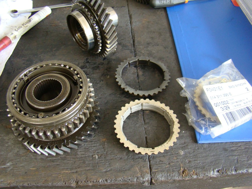

C'est quoi cette histoire de syncro "graphité" ? :bizarre:
Les syncros ne sont pas du tout graphité d'origine. A l'usage, lorsqu'ils ont été fortement sollicités, ils deviennent effectivement "noirs", ce qui peut faire croire erronément à un novice qu'ils sont graphités.
Voici une photo où l'on peut apercevoir l'ancien syncro "noirci" et le nouveau (en bas).
A droite on peut voir un neuf d'origine VW (emballé) et l'ancien prix qui était de 30,81€.
