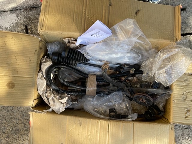

Réception de la journée y’a du travail ...
Hum elle est pas très propre , on doit regarder quoi en restauration sur une DA .

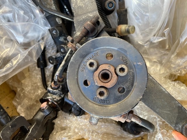

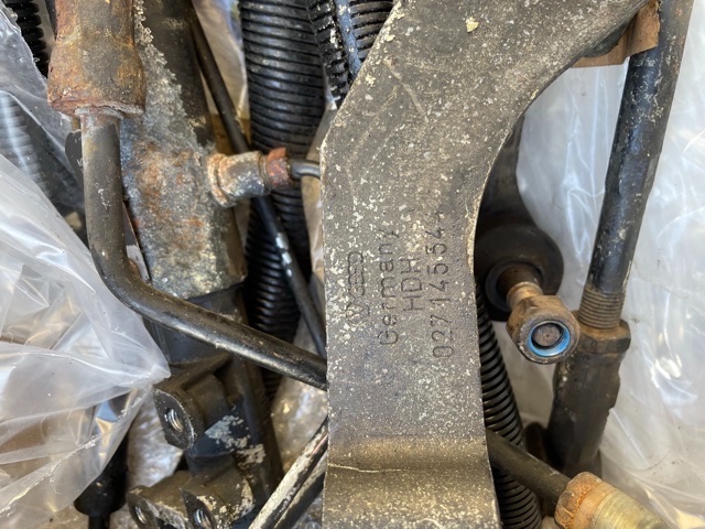

Commencer par regarder si tu as la poulie qui va sur la poulie damper ainsi que la poulie de pompe à eau qui est différente.
Si tu les a c'est top.
Tu peux changer tes rotules de direction, pourquoi pas les barres et soufflets.
Nettoyer le reservoir d'huile, vérifier les 0 ring sur les raccords flexibles.

Il y a pas juste la poulie damper à changer ?
Rotule assez propre comme les barres .
Par contre le 0 ring , KEZAKO?
Pour le support moteur , il m’en manque 1 ? Sachant que j’ai un moteur 1.8 code PB . J’ai ce support ( 027145544)

En fait , je suis loin d’être prêt . :D
Je viens de trouver sur un forum de passionnés. www.golf1cabriolet.fr
Ou une personne a fait un jolie TUTO que je remercie si il passe part la .
https://www.golf1cabriolet.com/directio ... refection/

J'ai aussi installé la DA, il te faut effectivement aussi changer la poulie de la pompe à eau qui est plus petite et plus plate. J'ai aussi changé ma poulie de vilebrequin et ajouté la poulie qui entraîne la pompe à eau et la pompe de DA.
Donc la poulie de vilebrequin entraîne seulement ton alternateur et l'autre poulie la pompe à eau et la DA.

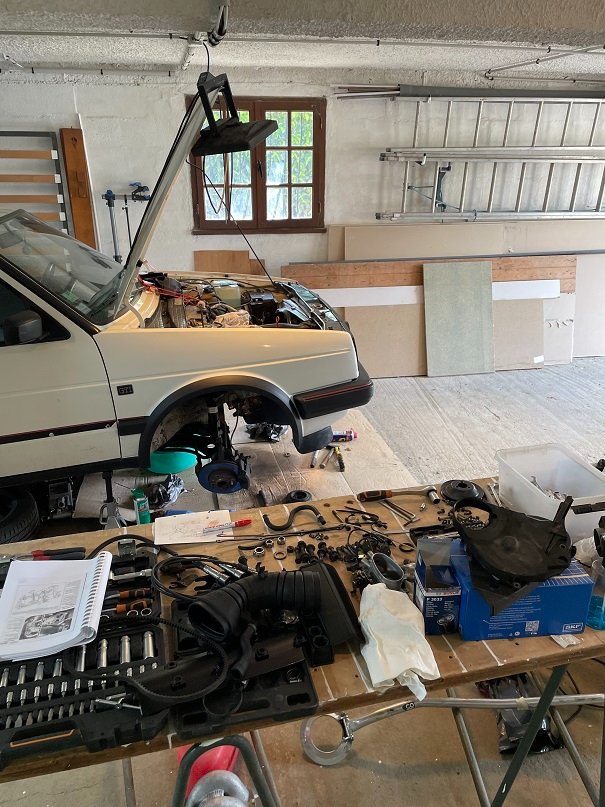

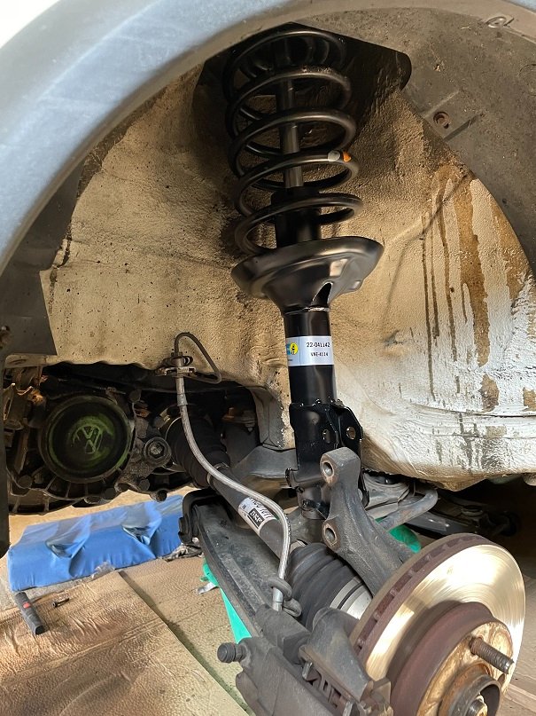

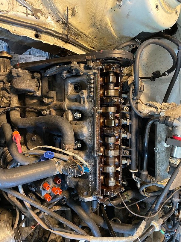

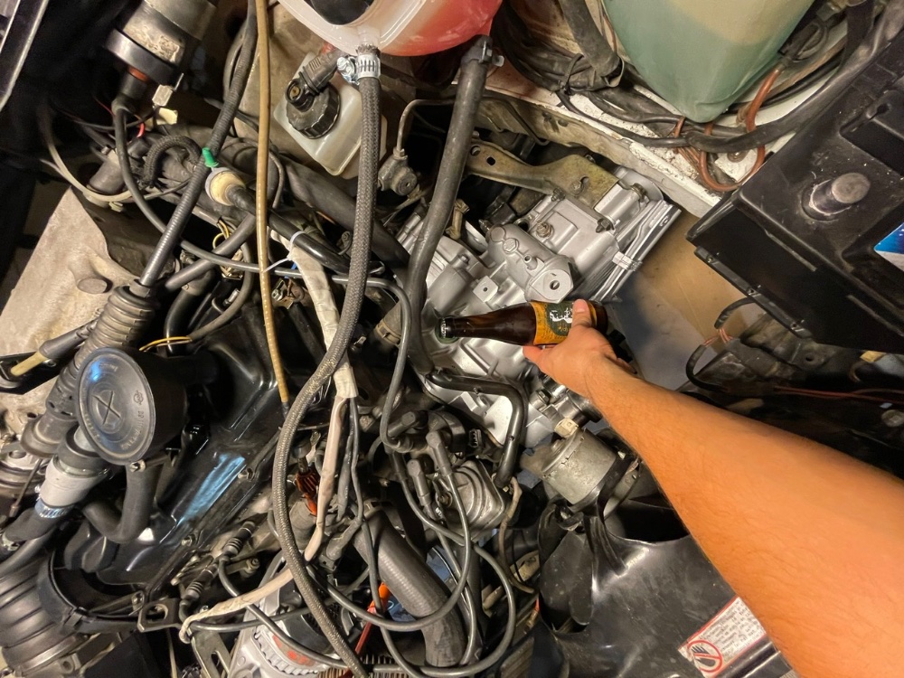

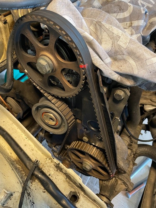

En pleine révision ,
Je nettoie , je change , je peint et je remonte .
Boitier papillon
Amortisseurs avant et arrière
Distribution
Révision alternateur
Pompe à eau
Echangeur eau/huile
Ainsi que le vase d'expansion et pour finir quelque colier de serrage de durite d'eau .
TIEN !! en parlant de durite .
Vous avez quoi comme durite d'eau ? les miennes sont fatigué et je sens la panne arrivé :jmerend:
Quelque photos vont arrivées

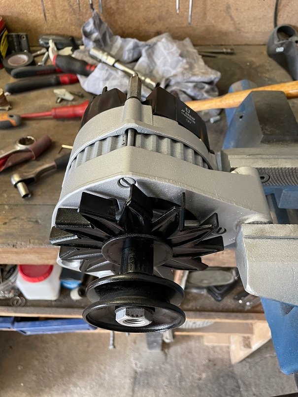

Cooki1986
Messages : 89
Enregistré le : jeu. 24 juil. 2014 21:20
Re: Nouvelle santé pour ma Golf 2 GTI 8s de 89
Message par Cooki1986 »
Voilà quelque photo

Messages : 1714
Gros travaux, belle remise en état.
Pour les durites, j'ai du standard mais le jour ou elles petent, je pose des Flexeo :https://motorstore.fr/shop/fr/recherche ... it_search=

Après la remise en état de l’alternateur , je pensais que le compte tour aller fonctionner . Car sur l’alternateur est pris un fil qui fait la « régime moteur » … :cry:
Eh bien non ! Toujours pas… du coup je cherche encore et je commence à m’interroger sur le bon branchement de la bobine d’allumage qui soit disant elle ferait le taff sur un moteur essence.
Du coup j’examine le schéma électrique et j’ai du mal à comprendre . Qui est branché sur la borne 1 et 15 de la bobine les fils rouge/noir qui vont sur … et les fils noirs qui vont sur … en attendant votre aide je cherche sur le forum si des gens on rencontré ce souci de branchement .
Sinon depuis le changement de la distribution et la réfection de l’alternateur tout roule :D :D

Eh voilà . Ma p’tite golf sur les roues .
Je viens de remplacer l’embrayage tout seul .
Tout c’est bien passé .
J’ai aussi remplacer les « patins » arrière qui ce mettent sur l’amortisseur . J’ai gagné +1cm en hauteur ! Je suis content.
Mais elle est encore trop haute de l’avant
Hauteur à l’avant 620mm entre l’élargisseur plastique et le sol
Hauteur à l’arrière 610mm entre l’élargisseur plastique.
Connaissez vous les coupelles de rabaissement qui ce monte entre le ressort et le roulement sur les amortisseurs avant ? Comme ça je descendrai de 1cm et hop nickel.
