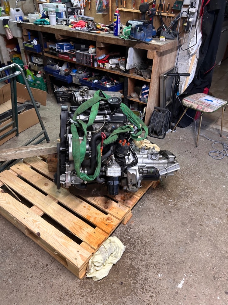

Re Salut à tous , je réveille mon topic !

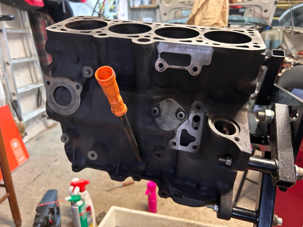

Je me lance enfin dans la restauration du moteur de ma p'tite GTI. Tout seul dans mon garage comme un grand .
Elle me consomme trop d'huile , je présume que les joints de queues de soupape doivent d'être fatigué et j'espére que ce n'est pas le bloc qui est trop abimé .
Les bloc 1.8 sont pas connu pour s'ovaliser? enfin je faire la mesure de la conicité . j'ai en prêt un SUBITO.
J'ai déjà sortit le bloc du compartiment moteur + boite et il est déjà à poil sur l'établie .
Le démontage c'est facile . Maintenant place au mesure même si à ce stade la certaine piéce mérite pas d'être mesurer mais changer d'office (coussinet,segment,joint de queue, certain joint moteur).
Ma question c'est le bloc avant tout et l'état général de la culasse avec son plan de joint.
Quelque photo du chantier arrive.

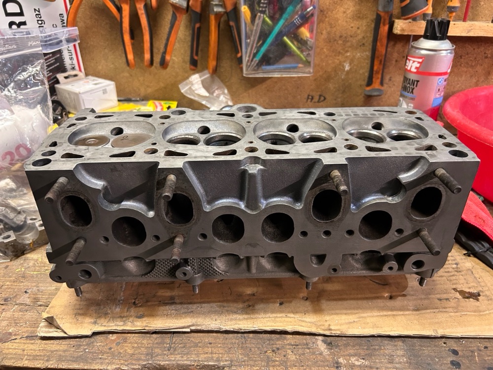

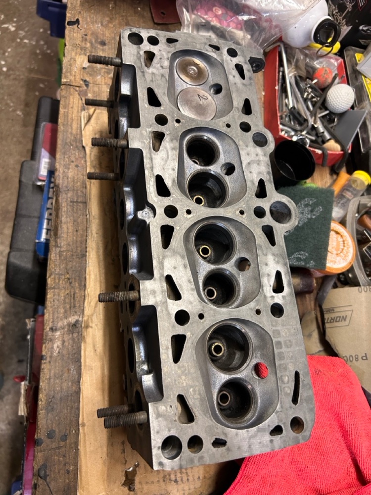

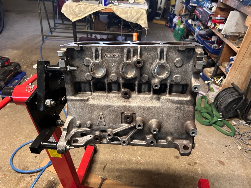

J'ai fait le controle avec une SUBITO , je reléve une ovalisation trés légére de 1/100 ieme autrement dit négligeable , je vais quand même devoir amené le bloc à l'usineur pour faire une déglassage car je trouve les conduit bien brillant .
Je vien de mettre ma cullasse au nettoyage ultrason et j'espére ne pas avoir fait de bétise . Durée de contact + ultrason force 9 40 Min , on dirait que le produit à bien attaqué l'alu.... elle est ressortie toute gris foncé ... :'(
Mais bien dégraissé ...
j'ai enlevé les queues de soupape nettoyé les conduits admission et échappement . Nettoyage des pistons , gorge , etc ( segment hors cote 0.80 )
Il me reste plus qu'a trouvé un usineur pour faire les quelques opérations :
Guide soupape ?
Siége soupape ?
Légére rectification ? juste un blanchiment ( à voir ...)

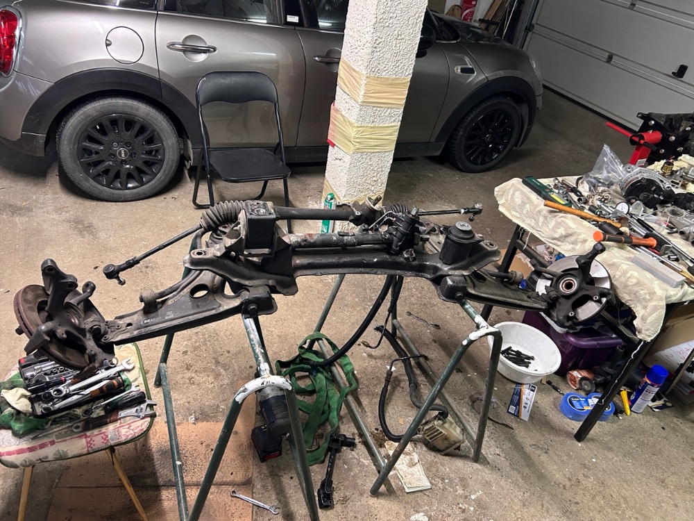

J'en profite pour enlever le berceau et mettre une DA type origine . Une DA acheté d'occasion il ya quelque année ...
Nettyage du berceau et extraction des triangles ( les silentblocs HS) ainsi que la barre stabilisatrice.

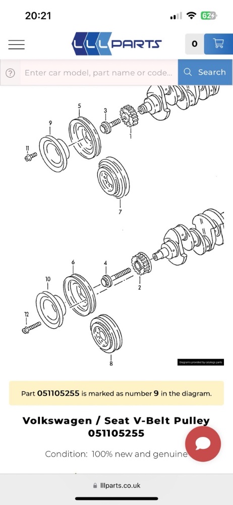

J'aurai besoin de vos lumiéres pour l'ajout de la DA . J'ai deja quelque support moteur + le tendeur mais il me manque la poulie additionnelle qui ce monte sur la DAMPER pour entrainer la DA . connaissez vous la ref ? je galére ...
j'ai trouvé celle la 051105255
https://www.mecatechnic.com/fr-FR/pouli ... 15502.html
celle la :
https://www.mecatechnic.com/fr-FR/pouli ... okQAvD_BwE
je ne c'est plus ou tourné la tête .
à l'aide

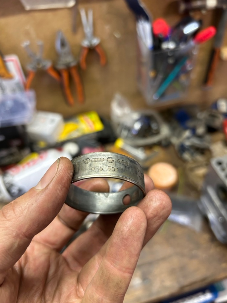

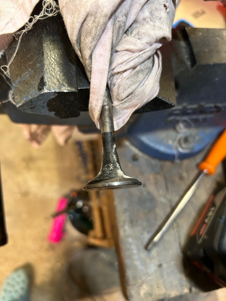

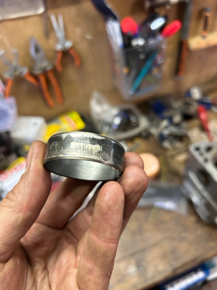

Ah oui aussi j'oublié ... en enlevant l'arbre intermédiaire j'ai abimé les 2 bagues prise en photo ... je vais être bon pour aller cher Vw , je pense .
La 056 521 et 056 501 .... introuvable seulement sur TOPVAGEN mais la réf n'est pas la même je doute ...
j'ai un coussinet qui à une griffure mais apparament c'est d'origine d'aprés KOLBENSCHMIDT
https://www.topwagen.com/coussinet-arri ... 68336.html

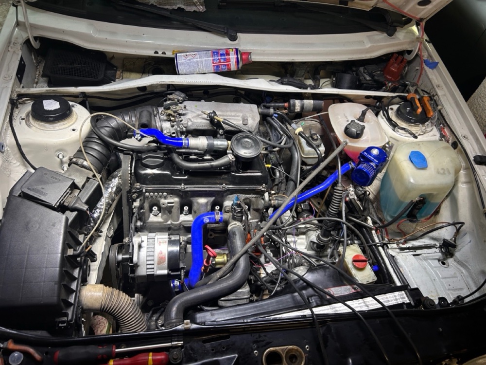

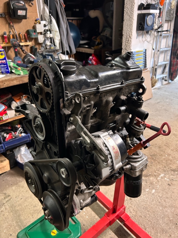

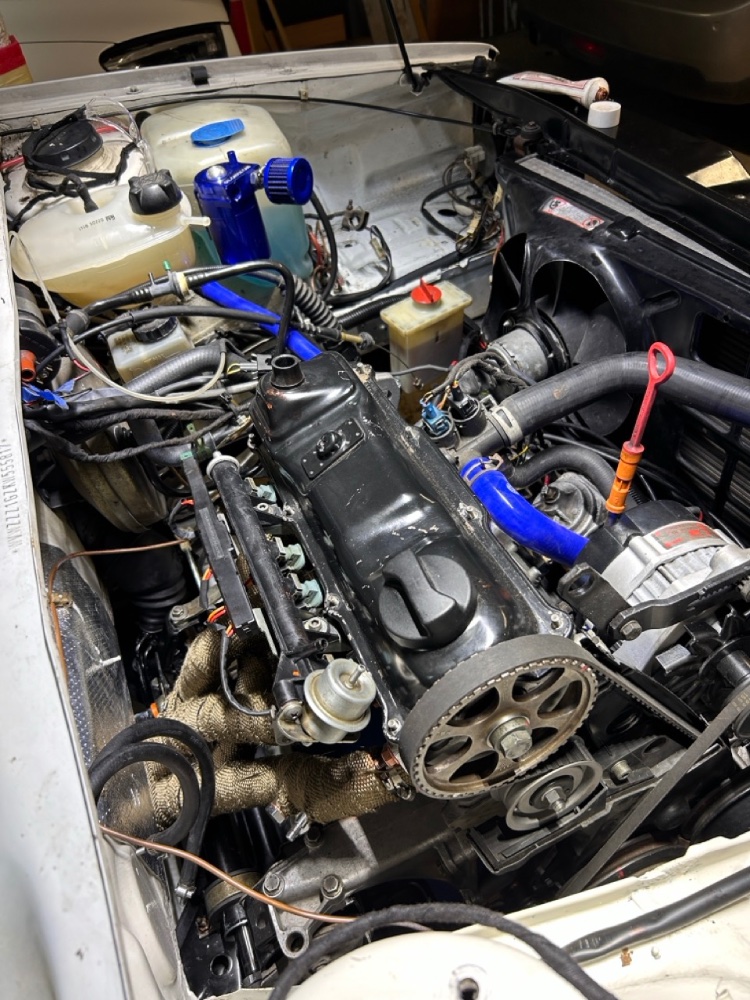

Comme dirait une certaine personne sur le YOUTUBE. j'ai tout remonté et j'ai rien filmé .... Voici quelque photo du final .
La voiture fonctionne nickel je commence le rodage (deja 150km). Malgrés quelque déboire sur le remontage des amortisseurs... du jeux énorme dans les coupelles car j'ai fait un réglage du para avec les yeux fermé ....
Bref ..
la suite à la prochaine vidange 500 km
