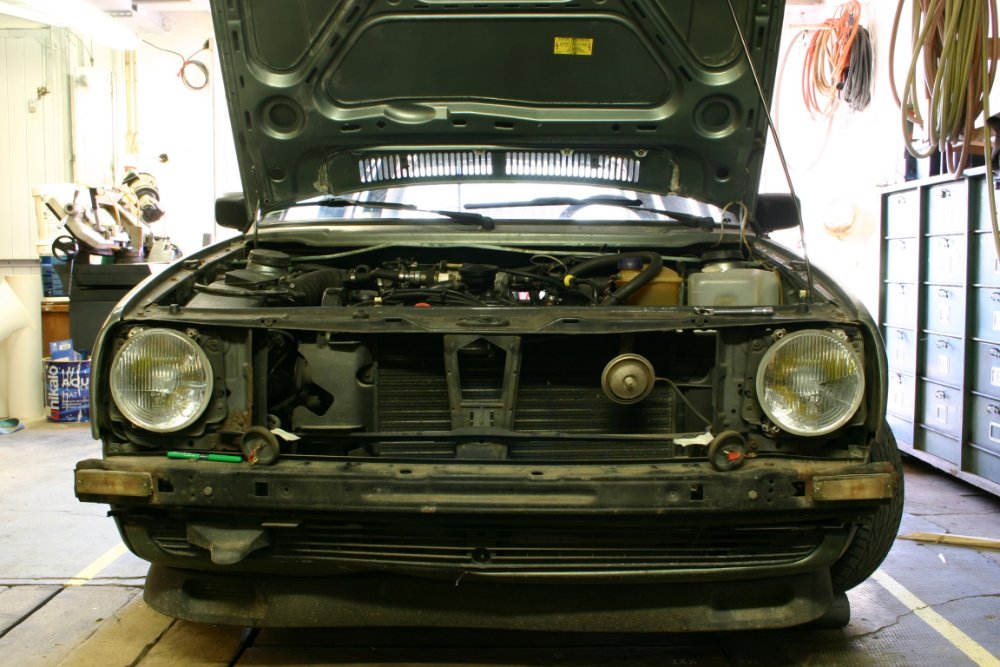

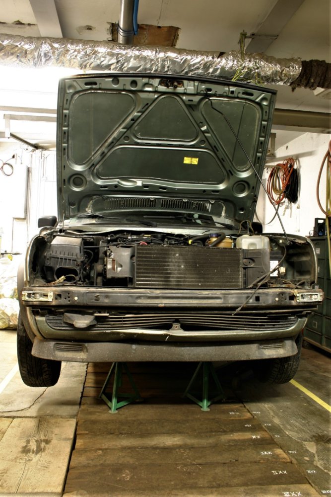

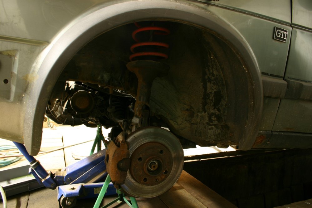

Le démontage continue, je vous épargne les 60 photos de détails!
Le pare choc est tombé tout seul de son support! :
Je sors les chandelles, elle ne sera plus roulante longtemps.... :
La face avant tombe sans trop de soucis:

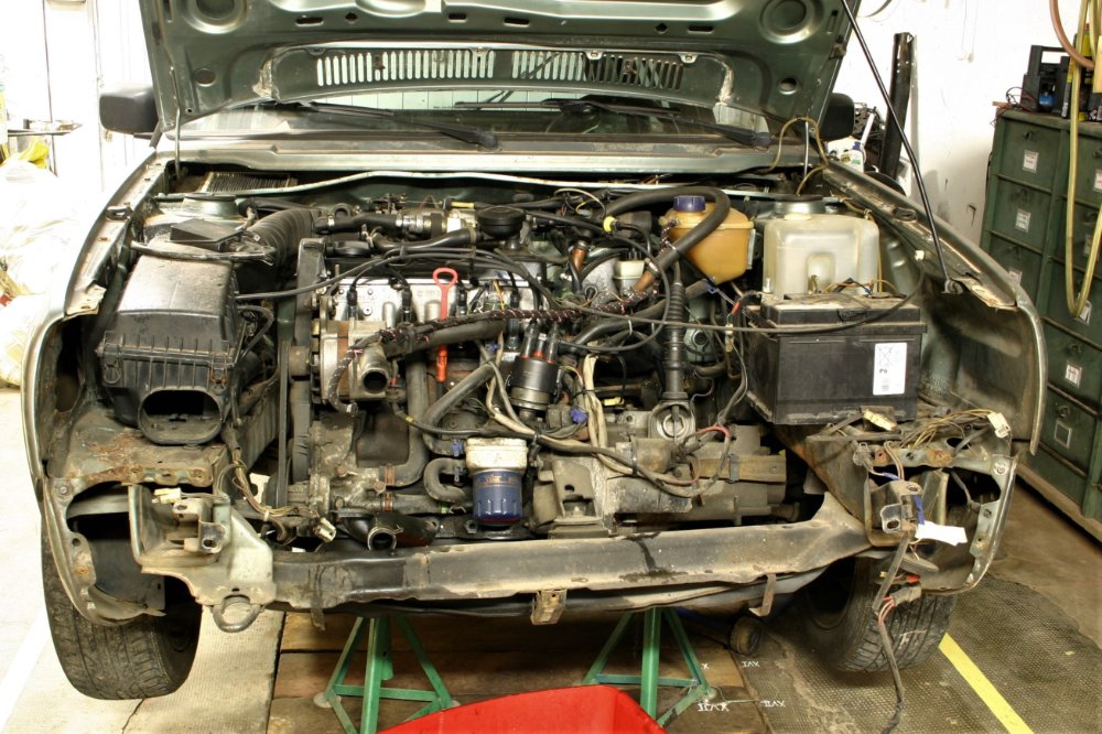

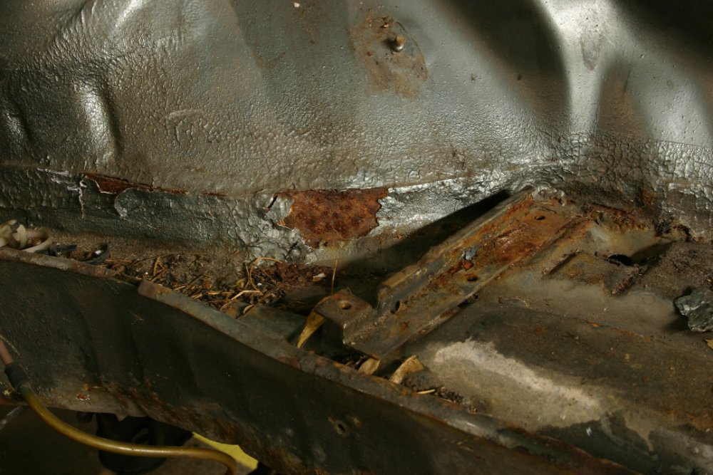

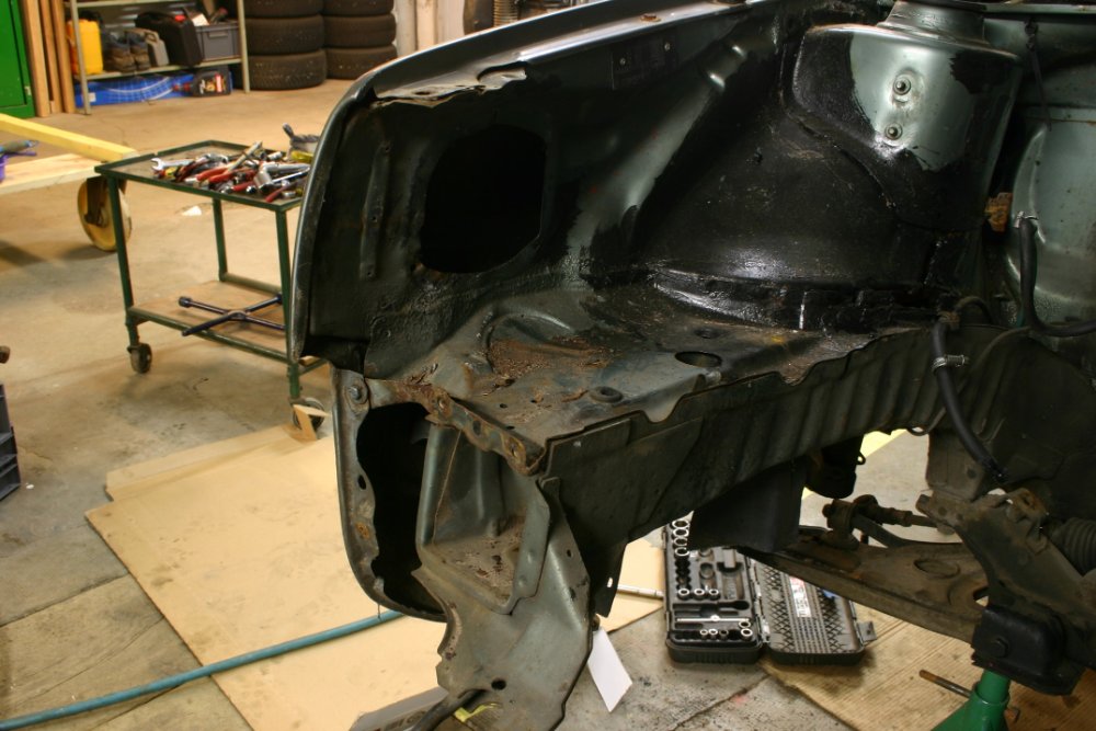

Vue de l'avant des longerons, à débosselage passablement réalisé à droite:

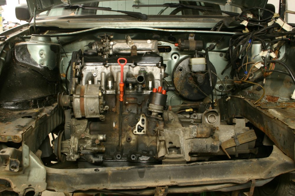

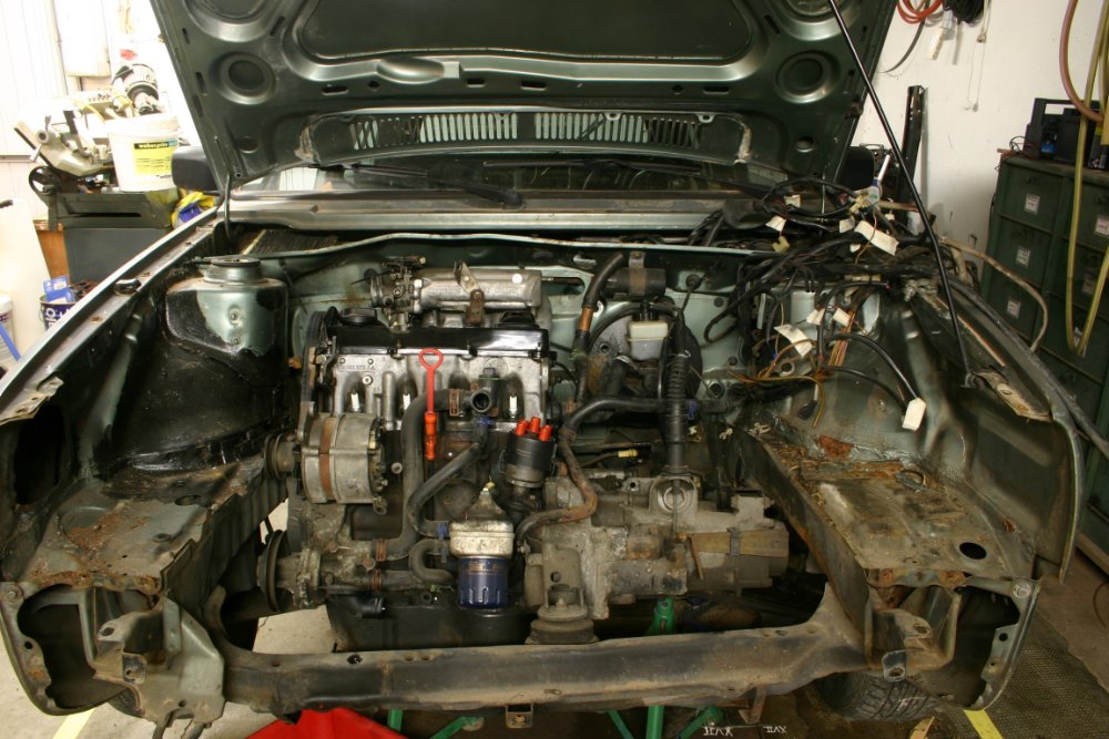

Le moteur n'est pas trop dégueu:
Je m’arrête là, pas mal de rangement à faire et reprendre mes notes :roll:

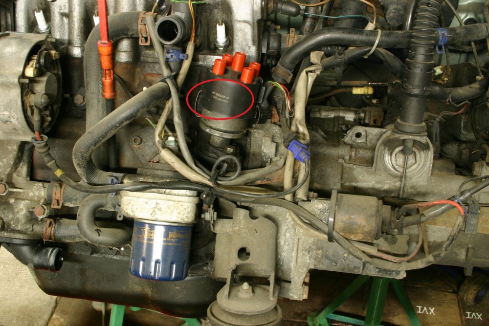

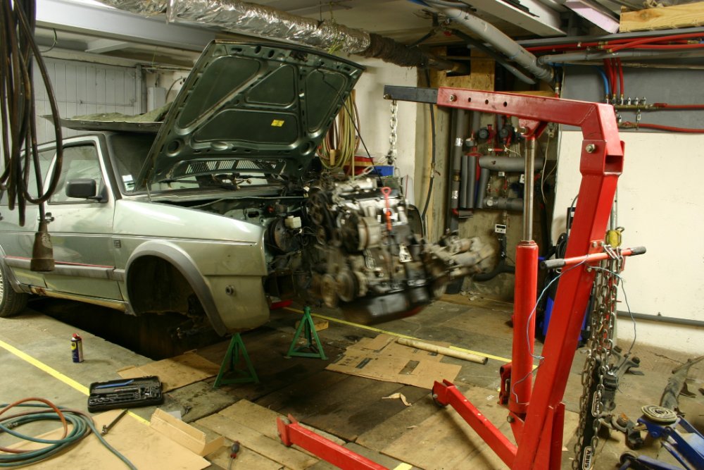

Pas mal de choses démontées sur le moteur... il est bientôt prêt à être sorti:

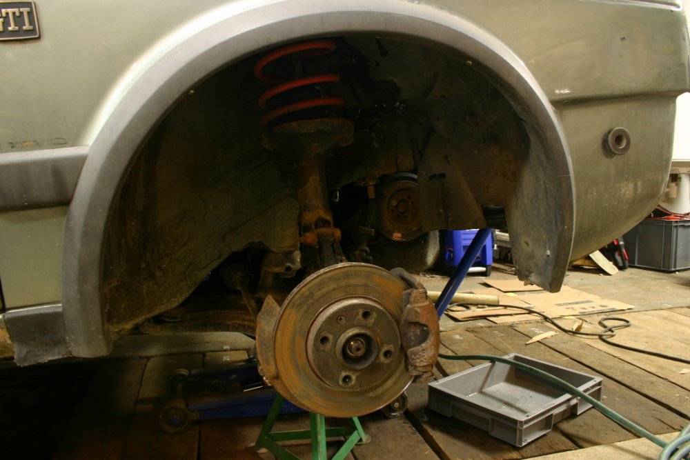

Démontage des trains roulants, freins moyeux, cardans. Les freins étaient rincés comme tout le reste.... :roll:
Ouste:

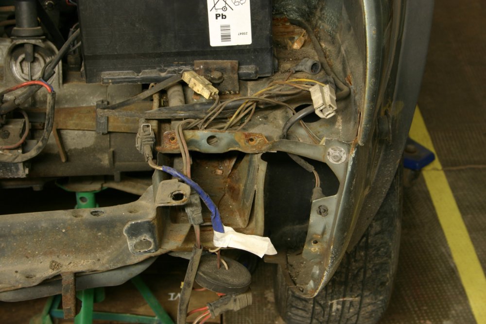

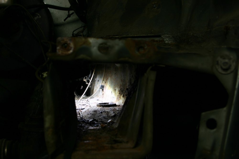

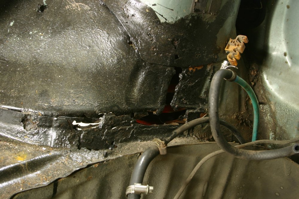

Voici les longerons, la voiture à été accidentée, et mal réparée. Les tôles sont disjointes. Le coté droit est bien arrangé. A gauche c'est à l’intérieur du longeron que la corrosion est installée. Toute la baie moteur à été repeinte. :
Messages : 5896
Re: PB 1989 C'est parti !
AH oui, ce n'est très beau ... pas mal de taf en perspective. Bon courage.
TONKA
Messages : 998
Message par TONKA »
Salut DAVID. Merci pour les encouragements.! :D
Effectivement, pas mal de travail en perspective pour remettre cette caisse en état.
L’intérieur des longerons est fortement corrodé, ainsi que l’intérieur de toutes les jointures de tôles des longerons, passage de roue avant. C'est très compliqué à traiter de façon perenne, voire impossible, à moins de tout dépointer et traiter...... ou un traitement par bain chimique.
Si je rajoute à cela tout le débosselage, le traitement de la partie droite de la caisse qui va surement réserver des surprises au décapage ( ancien accident) , une peinture complète de chez complète, je considère cette caisse comme morte. Son destin est scellé.
Vu l'usage que je souhaite faire de l'auto, roulage régulier, voiture soumises aux intempéries, sel pluie neige.... je m'oriente vers un changement de caisse; :coucou:
Je ne vous cache pas que je vois venir l'affaire depuis un bout de temps. Depuis que j'ai l'auto. :(
J'écume les annonces en France et en Allemagne, c'est compliquer de trouver une golf en bon état......

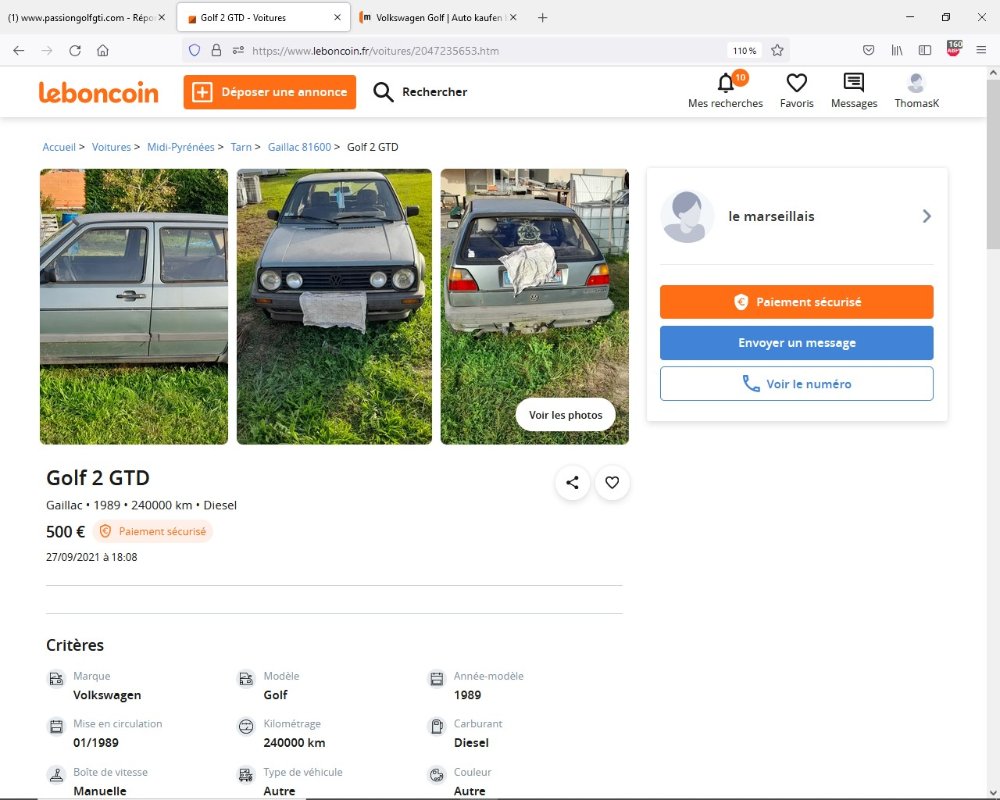

J'ai trouvé !
Golf CL turbo mazout. 220000km. Verte. 5 portes.
Origine allemande.
Toit ouvrant, direction assistée, phares réglables en hauteur . Rétro gauche réglable électriquement. ..
Toujours couché au garage.
J'ai passé deux heures à l'inspecter.....
Elle est loin d'être parfaite.... Mais une voiture de cet âge, a un prix raisonnable en bon état, avec des options et pas loin de chez moi.... Ça faisait un moment que j'en cherchais une....
Extérieurement elle est propre, pas besoin de reprendre la peinture. J'ai tout de même noté une différence de teinte pour le capot, la porte ARD l'aile ARD ainsi que la partie sous la hayon. Mais rien n'ateste d'un accident. Plutôt des rayures qui ont été reprises... C'est pas pire que sur les Peugeot neuves.
:D
En dessous, les différents crochets sont légèrement piqués. Normal. Au support de levage avant gauche, il y a une zone de 10x15 corrodée. Avec un point de soudure faire.
Au passage d'aile ARD, il y a un point de soudure qui a été fait. C'est propre mais je vais devoir traiter correctement pour que ça ne rouille pas .
Sinon, le jupes sont propres, le plancher est nickel, la bac a batterie n'est pas rouillé, les coins de passage de roue non plus..... Même les trains roulants sont propres...
Bref une bonne base de travail!
