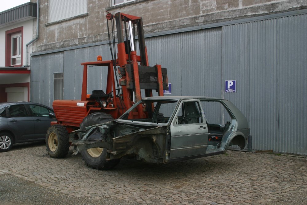

Quelques nouvelles du projet!
La semaine précédente et celle qui vient sont très chargée au niveau pro , pas d'avancement.
La caisse est vide de chez vide! Il reste dessus trois portières, et les pivots de porte. J'ai aussi découpé le tour de trappe à essence.
J'avais comme projet de prélever les tours de roue, ainsi que d'autres pièces carrosserie. C'était trop long avec tous les plis et replis de tôle.
Globalement le démontage c'est super bien passé, j'ai même pu récupérer les clipis de conduites sous la voiture.
Le moteur est encore en un morceau. Sans lui le démontage m'a pris une cinquantaine d'heure jusque là.
Le démontage de la diesel ira sûrement plus vite, pas d'inventaire à faire , en plus j'ai une boulonneuse toute neuve qui attend que de servir! :D

Pour avoir déjà découpé des Golf on ne se rend pas compte de la mise en place de la tolerie avant d'y commencer. C'est une énorme travail !
T'es mieux d'acheter des parties, même pirates (bas de caisses, tour d'ailes...).
Des ailes avant oem ca se trouve encore facilement.
T'as déjà bien bossé !

Pour avoir essayé je suis convaincu!
Entre le découpage, le dépointage , la recherche de la pièce et son decapage....
J'en avais discuté avec un carrossier qui m'avait dit la même chose, pour lui hors de question de prélever sur une donneuse à moins que les pièces soient indisponibles !

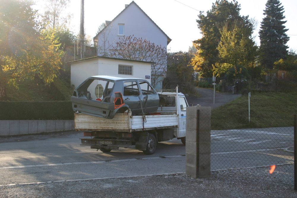

Une page se tourne.... :peur:
.... Une nouvelle s'ouvre :D
Re: PB 1989 C'est parti !
Bon courage pour la transplantation. 8)

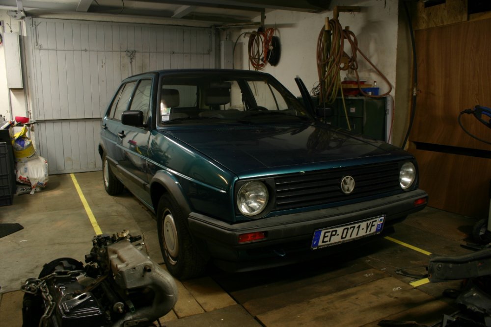

La voiture à passé quelques jours sous la pluie, le résultat est navrant:
Le premier point positif est que maintenant je sais qu'il y a un soucis.
Le deuxième vu la quantité d'eau est qu'il est gros!
Impossible à voir avant, la voiture était garée au sec.
L'ancien proprio m'a parlé d'un problème de toit ouvrant....
Et enfin le ciel de toit se détache tout seul :herbe:
C'est un vrai carnage :tefou:
Bref pas la peine de s'apitoyer!
Bonne nouvelle, à droite il y a le câblage pour le retro électrique qui manquait:
Et j'ai de l'aide:
Volkswagen à eut la fameuse idée de produite autre chose que ces fichus panneaux de porte en bois reconstitué:
Le démontage à bien avancé, l’intérieur est vide à part le tableau de bord et l’électricité. Quelques taches de rouille à déploré, surement liées à la piscine....
L'avant avance bien et révèle de bonnes surprises:
Messages : 999

J'ai une interrogation concernant les phares. La donneuse est de 1991. Le réglage des phares électrique implique une calandre simple optique puisque tout est regroupé dans une seule lumière?

Je pourrais la laissé comme ça et faire de la cosmétique....
Pour qu'elle soit top, l'aile arrière droite et la portière arrière mériterait un voile , pour harmoniser les teintes...
Je suis par contre obligé de reprendre la baie moteur et je traite aussi le dessous de caisse. C'est le moment ou jamais.
