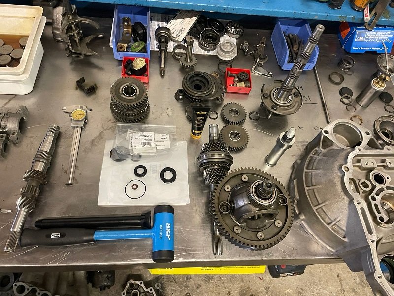

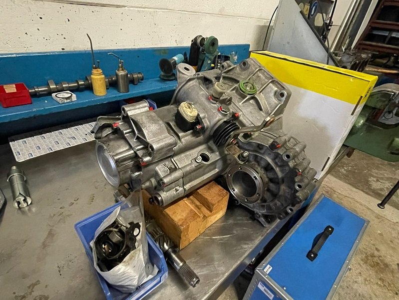

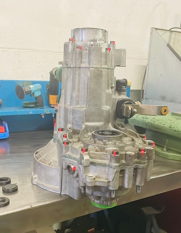

La révision de la boîte est terminée
L'"éclaté" de la boîte sur l'établi du mécanicien
La boîte presque fine
La boîte terminée
Reste plus qu'à la remonter sur la Jetta

Bien bossé cette semaine :up:
La boîte est en place
