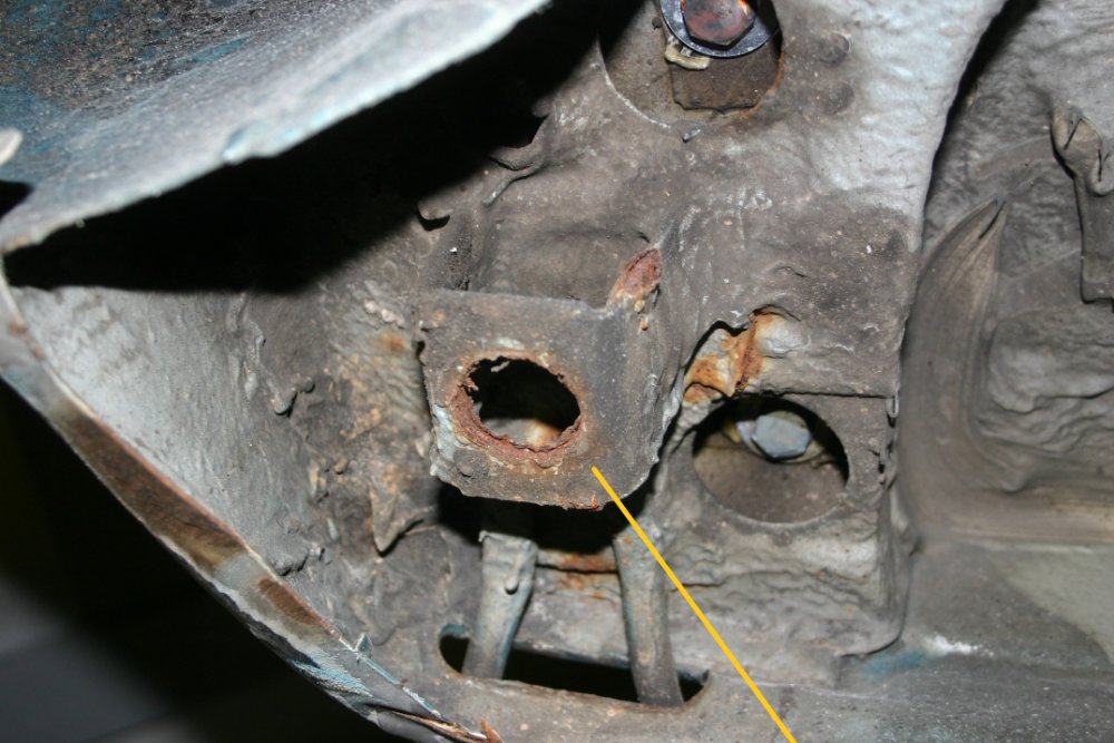

Je bosse à l'arrière de l'auto, au niveau de la jupe. J'ai de la corrosion à traiter et il y a un sacré bazar qui réduit l'accéssibilité:

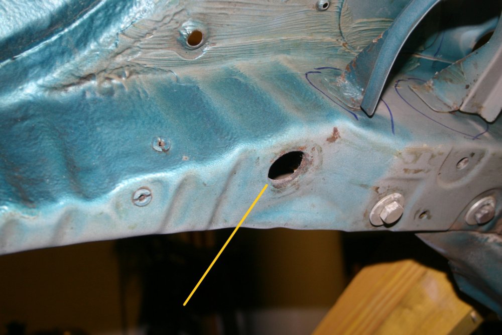

Il y en à un de chaque coté ;pour moi ce sont les supports de transport de coque en usine. Il y a aussi des trous sur les longerons à l'avant qui peuvent avoir la même utilité:
Les supports arrière peuvent aussi savoir à placer l'auto sur un marbre (ça je suis moins sur) et à la lever.
Est ce que c'est à ça qu'ils servent?

La vraie question derrière la précédente:
Ne serait ce pas pertinent d'ôter ces supports en les dépointant proprement?
Il y a de la corrosion dessus que j'aurais du mal à bien traiter et la probabilité qu'il reservent est faible. Même si la voiture tape, au point de déformer la structure, la caisse ne passera jamais sur le marbre.....

on peut tourner ça autrement:
si le support rouille tellement qu'il en vient à disparaitre, tu ne seras plus la mettre sur le marbre non plus :bravo:

J'ai à peu près la même corrosion sur ma G2. Sur le support de sangle, j'ai cru qu'il aurait fallu dépointer, et en grattant, j'ai vu que c'était très local. Là je pense que ce serait presque contre productif de dépointer, car la protection semble encore très bonne autour des soudures !

Cette partie est solidaire du support de crochet de remorquage ? Je la conserverais, la rouille a l'air d'être très localisée.
