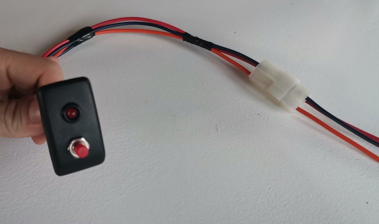

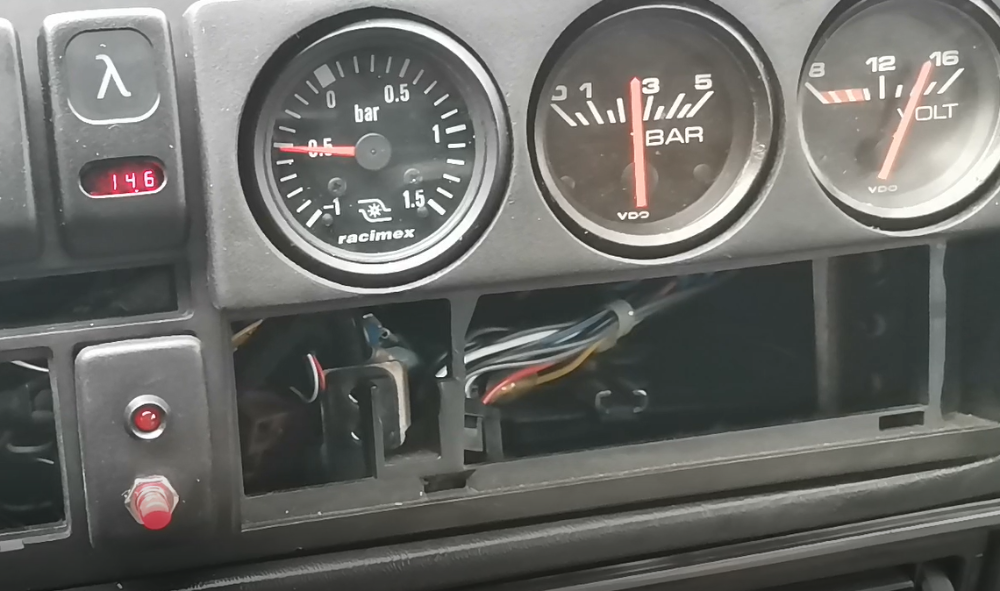

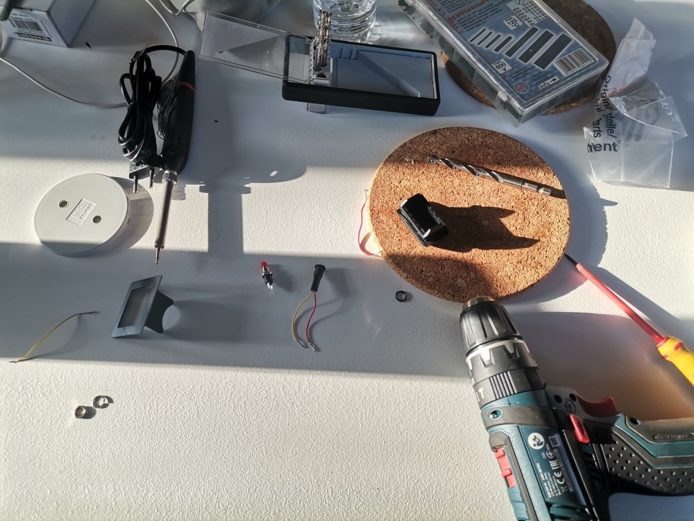

Fabrication du bouton diagnostique à brancher sur le calculateur.

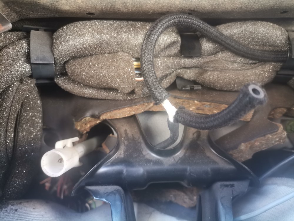

En démontant le tdb, je suis tombé sur comment est alimenter le mano de pression... :megaloldebile:
Le rendu, je trouve que ça rend très bien :rock:

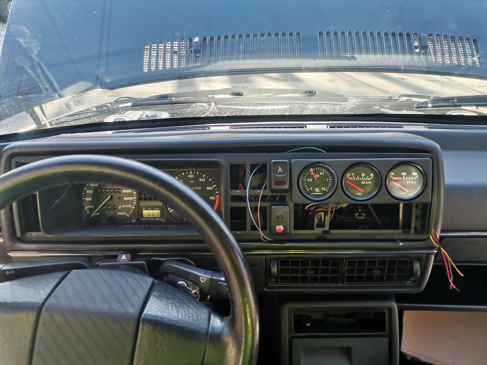

Le support vient de chez RD Plastics, venant d'Ukraine (15euro de frais de douane à ne pas oublier), c'est pas mal mais ça ne se clips pas tip top.
J'avais acheté à Philippe, un console Votex avec les manomètres, le 5 bars sera trop juste au démarrage mais fera l'affaire une fois le moteur chaud.
J'ai du m'arrêter la, le câblage est fait, il ne reste qu'a connecter cela sur la boite à fusibles.

Dommage que ça se clipse pas bien parce que le rendu est tip top ! Souvent je trouve que les supports mano rendent mal sur la G2 a cause des trous de languette sur le dessus. Mais là ça donne une belle finition. Hâte de voir tout monté.

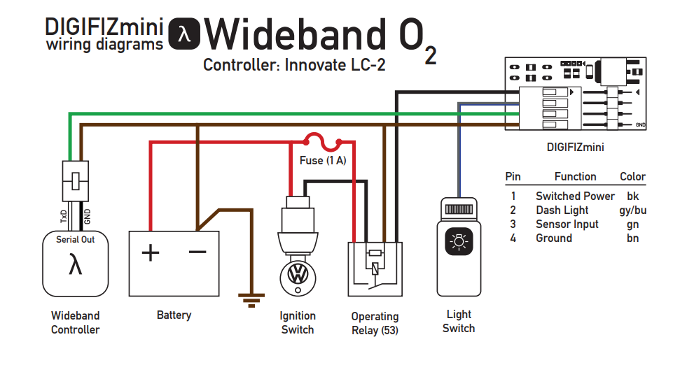

L'AFR est installé, j'ai cablé le mano Innovate car le Digifiz mini ce n'était pas clair... voyez plutot :
le schéma parle de "Sérial out" avec TxD et la masse, sauf que sur le serial out il y a 4 fils... sans inducation et sur le schéma on constate qu'il faut en branché deux...
Et TxD ça ne me parle pas :roll:
Après essais et erreur, je vous le dit, c'est le fil blanc du serial out qu'il faut utiliser :vivemoi:
et la magie :
Et le réglage peut commencer et pour ça il faut rouler.
Moteur chaud après 5km et une base de réglage du potentiomètre de Co à 1000ohms, je remarque que je suis encore trop riche, 12,5 au ralenti et 11 à mis charge.
Je fait quelque tour sur le potentiomètre, je vois 14,5 au ralenti sur le mano et je continue ma route.
Et la, je remarque directement la différence, mi-charge 13,8, pleine charge a 12,7 et ralenti à 14,5 :hinhin:
1325ohms au potentiomètre et vérification du Co à 3% :sage:

1: TX (white)
2: RX (red)
3: NC (blue)
4: GND (black)
