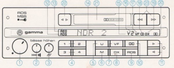

Mise en service d'un autoradio VW Gamma

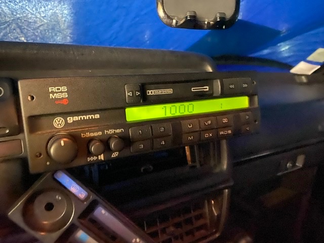

Appuyez et maintenez "M" & "VF" pendant environ 5 - 10 secondes.
Votre radio va maintenant vous permettre d'entrer un code et affichera "1000",

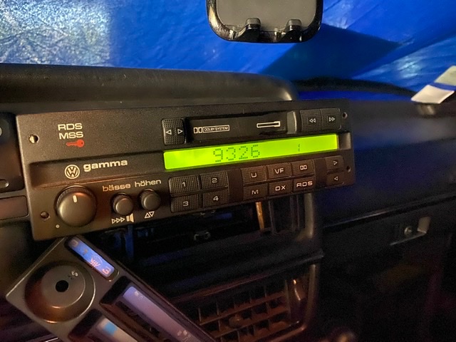

Saisie du code est facile en utilisant "9326" comme un exemple de saisie de code, nous allons montrer comment saisir le decodage.
1. Appuyez quatre fois sur le bouton "1" pour afficher un "9" dans la première colonne,
2. Appuyez cinq fois sur le bouton "2" pour afficher "3" dans la deuxième colonne,
3. Appuyez sept fois sur le bouton "3" pour afficher "2" dans la troisième colonne,
4. Appuyez trois fois sur le bouton "4" pour afficher un "6" dans la quatrième colonne.
En vérifiant l'écran pour vous assurer que le code "9326" est correctement affiche, appuyez et maintenez "M" et "VF" pendant une bonne dizaine de secondes.
Cela entrera le code dans le système et votre radio fonctionnera a nouveau.
