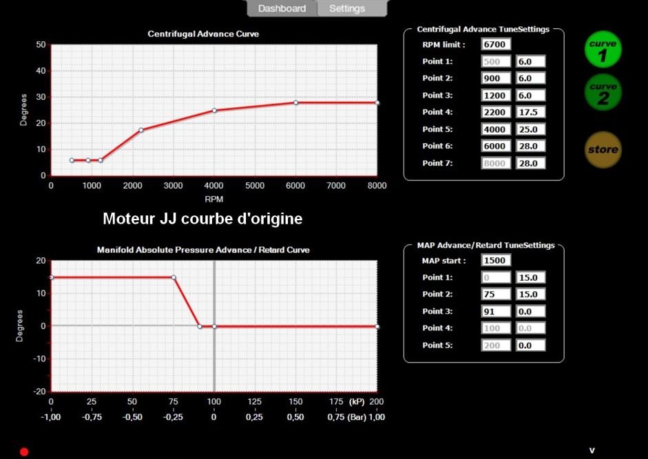

Pour le 123 Ignition, si ça peut te servir, la courbe d'origine selon manuel d'atelier du DX 1800 (Suisse = JJ)
Origine 123.JPG (76.83 Kio) Vu 2780 fois

Re: freijojo: la belle de loin
Merci pour le partage de la courbe!
