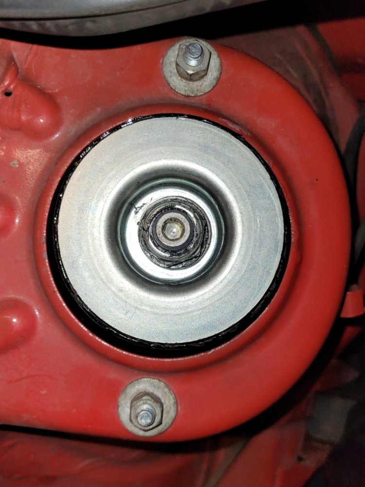

En gros, le B6/B8 arrière livré comme ça :
Pour l'empreinte, c'est du 6 pans pour moi :

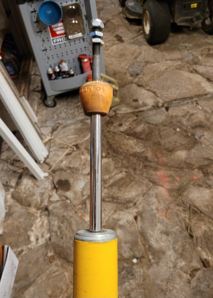

Aujourd'hui je ne suis pas au travail. L'occasion de monter mes amortisseurs. Mais il y a un hic :cry:
Pour les amortisseurs AV RAS.
Pour les amortisseurs AR, HHK ou Bilstein ne m'a fourni qu'un seul écrou. Il en faut trois. Erreur ou c'est normal? Je crois en plus que c'est du M10x1. Donc pas courant. Alors, montage impossible.
De plus, j'ai une question sur l'ordre de montage des amortisseurs AR. La rondelle, elle se place avant l'entretoise ou avant l'écrou? Si on la place avant, elle vient en appuie à la fin du filetage. Si on la place après, lors du serrage de l'écrou (phase 7 du tuto), il faut serrer dans ce cas, jusqu'à ce que l'entretoise vienne en appuie sur l'épaulement de la tige de l'amortisseur.

Re: BILSTEIN B6-B8, EDIT : Le retour du bilstein :-) !!
La coupelle supérieure du ressort vient en appui sur l'épaulement de la tige d'amorto ou pas ?
Si oui, la rondelle peut aller au-dessus de l'entretoise avant l'écrou, sinon elle va en-dessous de la coupelle pour bloquer celle-ci.
Sur le tuto, elle est sous l'écrou au-dessus de l'entretoise.
J'avoue que je ne me souviens plus trop.
Pour les écrous, pourquoi tu ne reprends pas ceux d'origine ?
Normalement ils fournissent juste le nylstop je crois.

Alors, pour la rondelle, dans mon cas, si je place la rondelle avant l'entretoise, celle-ci s'arrête très tôt car son diamètre intérieur ne lui permet pas d'aller jusqu'à épaulement inférieur. Cf photo.
Concernant les écrous d'origine et bien je peux pas. Mes anciens amortisseurs sont des SPAX => Anglais donc avec un pas de vis British :| . Et ceux "d'époque" ont du être jetés lors du montage de mes SPAX.
Déja le diamètre intérieur de ma butée est plus petit que celui de la tige d'amortisseur donc c'est moyen car elle bloque l'entretoise.
A suivre...
OK, donc option 2.
Coupelle sur l'épaulement et rondelle par dessus l'entretoise comme à l'origine.
Pour les écrous : https://www.bricovis.fr/produit-ecrou-h ... #ECRHM10ZN
M10 épaisseur 5mm.
