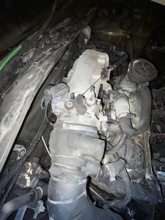

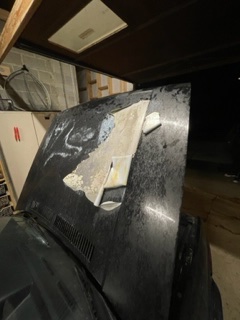

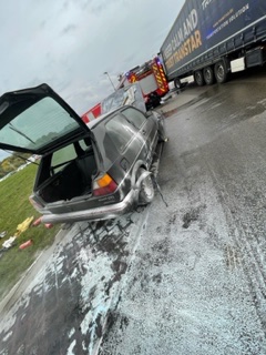

Re: Restauration Golf 2 GTI 1989
Hello les Golfistes,

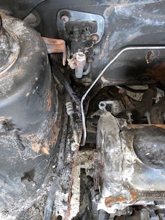

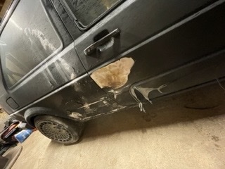

Bon bah voila... les "joies" des youngtimers... j'ai retrouvé toutes mes vitesses ça c'est un bonheur mais par contre... hier après midi, en redémarrant d'un rond point, j'ai été surpris par les flammes sous le capot
Par chance (je suis sapeur-pompier) et j'ai pu limité les dégâts et éteindre le feu.
Bilan des choses, fuite d'une durite de carburant sur l'échappement... le feu s'est propagé au conduite de carburant sous la voiture jusqu'au réservoir tampon.
Résultat :
Peinture capot,
Aile avant,
Aile arrière,
Portière passager,
Lame avant + pare-chocs
Conduites de carburant + régulateur de pression,
Faisceau électrique complet,
Durites de LDR + vase d'expansion + sondes,
Bocale lave glace avec durites,
Admission d'air (boite à air, débimètre contacteur de pleine charge),
Courroie de distribution,
Alternateur
Des photos seront plus parlantes

Aïe aïe aïe !!! Plus de peur que de mal ! Enfin là golf elle a déguster même si tu as eu extrêmement de chances d’avoir pu canaliser un maximum !
Tu pense que c’est à cause de la chaleur de ton nouveau collecteur Inox ? J’ai toujours entendu dire que ça chauffait bien plus fort que la fonte
aie , je compatis c est la misère
- Loick2803
- Messages : 123
- Enregistré le : mer. 26 avr. 2017 10:01
- Localisation : Belgique, Region légeoise
La cause… bah vu que ça s’est propagé au circuit de carburant, je suppose que ça vient de là… quand au fait que ça chauffe, oui ça chauffe plus (ressentis j’ai jamais mesurer) mais je pense que c’est une bestiole qui est venu mordre dans une durite parce que j’avais mis de la bande par chaleur et les conduites de carburants étaient « assez loins » de l’échappement pour évite ce genre de problèmes (Failyannis a écrit : sam. 15 oct. 2022 15:19 Aïe aïe aïe !!! Plus de peur que de mal ! Enfin là golf elle a déguster même si tu as eu extrêmement de chances d’avoir pu canaliser un maximum !

Non effectivement c'était pas gagné mais dans mon malheur, je suis pompier (depuis 13 ans) donc heureusement que je sais comment éteindre une voiture.

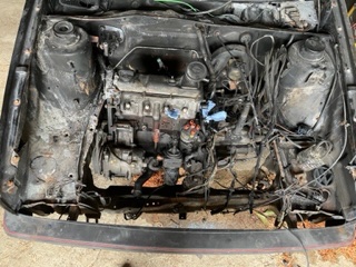

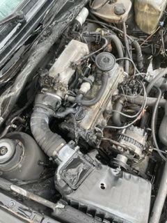

ça fait un moment que je ne suis plus venu parce que je devais digérer la pilule et les 5 ans de travaux réduisis a néant par une fouine
Bon voila un peu l'avancement du chantier: j'ai démonté pour pouvoir sortir moteur + boite (il ne reste plus que les supports moteur et les cardants a défaire et hop dehors.
Je me suis arrêté là parce que j'avais pa encore reçu le support moteur (pour pouvoir travailler dessus a bon hauteur).
je l'ai reçu aujourd'hui donc il me restera plus qu'a refaire a neuf ce moteur :
Changement des supports moteur,
Boitier papillon,
Rampe d'injection + régulateur de pression,
Débitmetre d'air + durites et boite à air
JDC (renforcé),
Coussinets de bielles,
Durites de carburant (tressé parce que je me suis fais avoir une fois
Durites de refroidissement,
J'ai dégagé le clim parce que les tuyaux étaient fondu et que je ne l'utilisais pas des masses et surtout gain de poids
J'aimerai mettre un carter cloisonné (pas envie de me retrouver sans pression d'huile lors de balades
Courroie de distribution + caches
Allumage
Embrayage + revisión BAV (pignonnerie).
+ Carroserie... Aile arrière, aile avant passage de roue et élargisseurs, portière passager, capot et lame avant...

Voici un peu des photos de l'avancement du chantier:
A bientôt sur les routes

Bah figure toi que je m’attendais à bien pire avant d’le démontage.VW 59 a écrit : mar. 16 mai 2023 15:38 Purée, c'est pas beau ces dégâts, il va y avoir du boulot![]()
Bon courage à toi pour nous la remettre à neuf, comme il se doit![]()
C’est plus au niveau carrosserie qu’il y a du boulot… sur une couleur neuve…
Mais je perds pas espoir et je vais refaire tourner ce moteur (en y faisant ce que j’aurai du faire dès le début… ou on gagne ou on apprend… bah j’ai appris.
